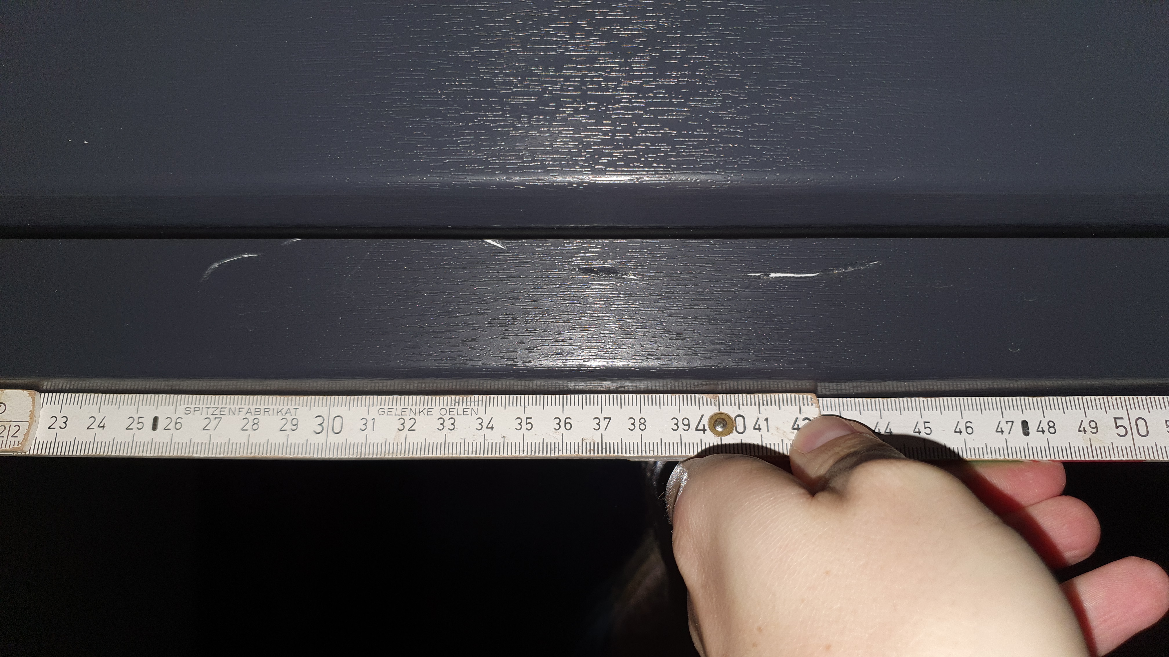

Der Subunternehmer, der den Außenputz aufgetragen hat, hat auch kurz vorher (aber erst nach Aufbringen des WDVS und Armierung der Fassade) die Fensterbänke eingebaut - und zwar krumm und schief. Zum Teil scheinen die Fensterbänke auch zu kurz zu sein. Im Mittel stehen sie kaum mehr als 2-3 cm raus. Teilweise auch schief, bspw. eine Seite 1,5 cm, die andere Seite 3 cm. Die unterseitige Tropfrille ist häufig mit der Fassade bündig. Beim Einbau der Fensterbänke wurde auch gesoffen, was mehrere (ca. mittlere zweistellige Zahl) im Nahbereich des Gerüsts verteilte "Kurze" belegen. Schön war auch, dass man unsere zum Teil 3 m langen Fensterbänke einfach mit einer Flex geteilt hat, da sie auskunftsgemäß sonst nicht ins Auto gepasst hätten. Das man die Verbindungsstelle dann hätte abdichten müssen wurde vergessen.
Die Fensterbänke weisen auch keine sichtbare Abdichtung auf. Bei einem WDVS müsste es nach Meinung der Fachverbände ja 2 Dichtungsebenen an Fensterbänken geben. Ich erkenne keine. Auch kommt es mir komisch vor, dass die Fensterbänke in das WDVS reingeschnitten wurden. Die dabei entstandenen unnötig großen Spalte wurden entweder gar nicht oder nur mit Silikon o.ä. ausgespritzt, was selbst nach über 4 Wochen noch nicht ausgehärtet und butterweich ist.
An den Fensterbankkanten sammelt sich fortwährend Wasser, welches stetig die Fassade runterläuft, den Putz weiter aufweicht und zum Teil an der Fassade gefriert bzw. mit dem Putz verfriert. Woher kann dieses Wasser kommen? Innen läuft noch das Estrichprogramm mit entsprechender Hitze. Liegt hier vielleicht ein Indiz für Undichtigkeit im Fensterbereich vor? Die Feuchtigkeit innen wird mit drei Bautrockner konsequent abgeführt (aktuell unter 40 % Luftfeuchte). Die Vermutung mit der Undichtigkeit im Fensterbereich resultiert daraus, dass ich an der am schlimmsten betroffenen Fensterecke innen noch deutlich Restfeuchte nebst einer leichten Ausbeulung des Innenputzes festgestellt habe. Ansonsten ist der Innenputz überall oberflächlich trocken.

Das mit dem Putz ist schlimm und das mit den Fensterbänken ebenso. Natürlich muss es hier 2 wasserführende Ebenen geben, für die 2.te ist der Fensterbankeinbauer verantwortlich. Das sollte am Besten der Maler sein der den Putz aufbringt (vor dem gleichen Thema standen wir auch und mussten das ausführlichst mit den betroffenen Gewerken diskutieren) und aus diesem Grund wurde unser Bau noch nicht verputzt sondern bekommt nächste Tage ein Folie also "Notabdichtung" damit das WDVS nicht "absäuft"

Die Fensterbankkanten sollen mindestens 5cm von der Fassade überstehen - jedenfalls habe ich das so im Kopf.

Zum Fensterbankeinbau, liegen tatsächlich wenig Normen vor.
Hier werden i.d.R. nur Empfehlungen ausgesprochen, weil es tatsächlich auch selten zu Schäden kommt.
Es ist noch nicht einmal klar, ob eine Fensterbank überhaupt ein Gefälle haben muss, was man eigentlich als logisch ansieht.
Aber wer das als Funktionseinschränkung einer Fensterbank und als Mangel vermutet, wird sich ggf. wundern,...
