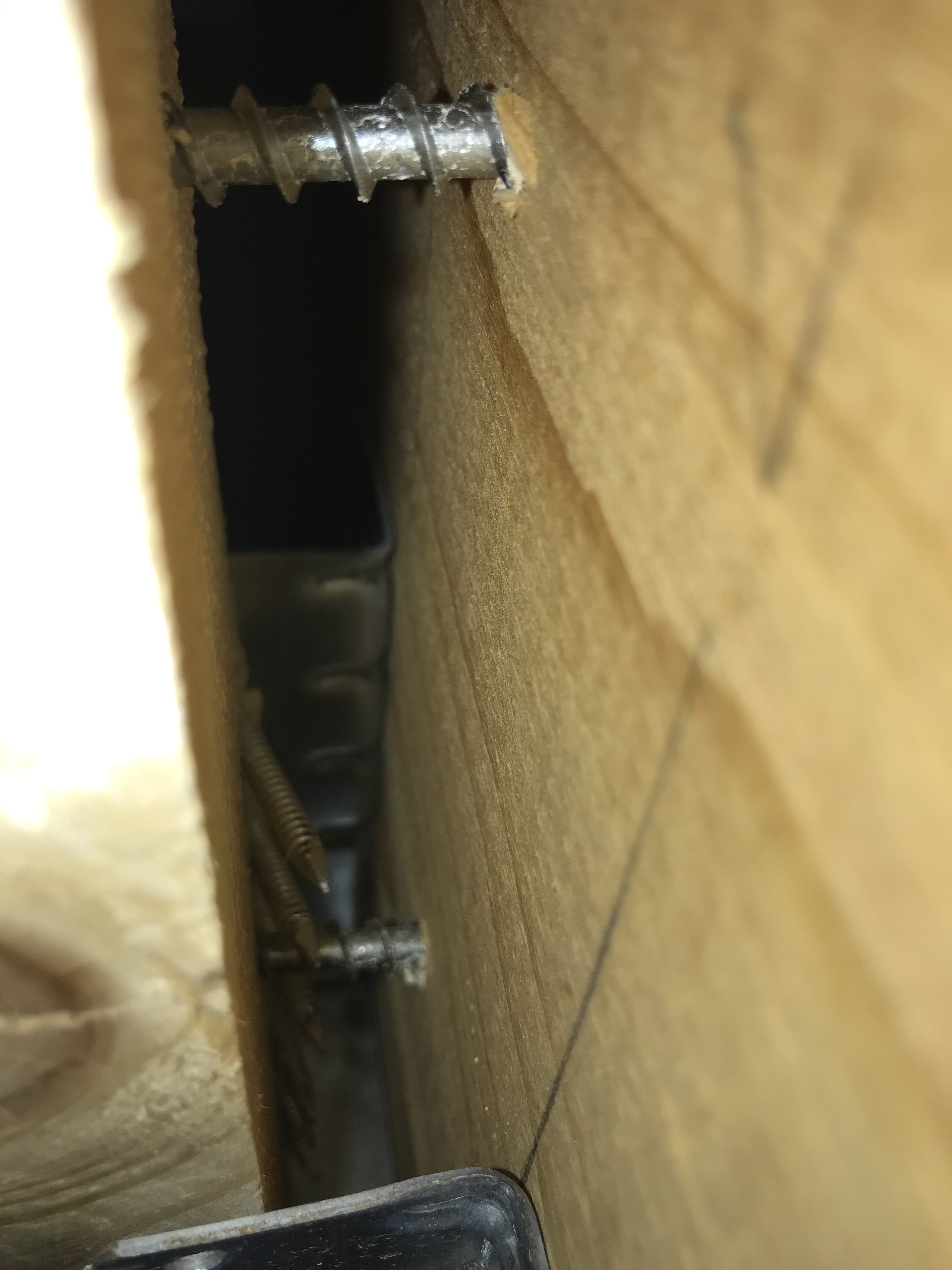

Entschuldigt meine Schreibweise! Mir ist es tatsächlich erst aufgefallen als der Holzrahmenbau draufstand ‍♂ … aber das Planungsbüro hat den Fehler zugegeben die Pläne ohne Absprache abgeändert zu haben.

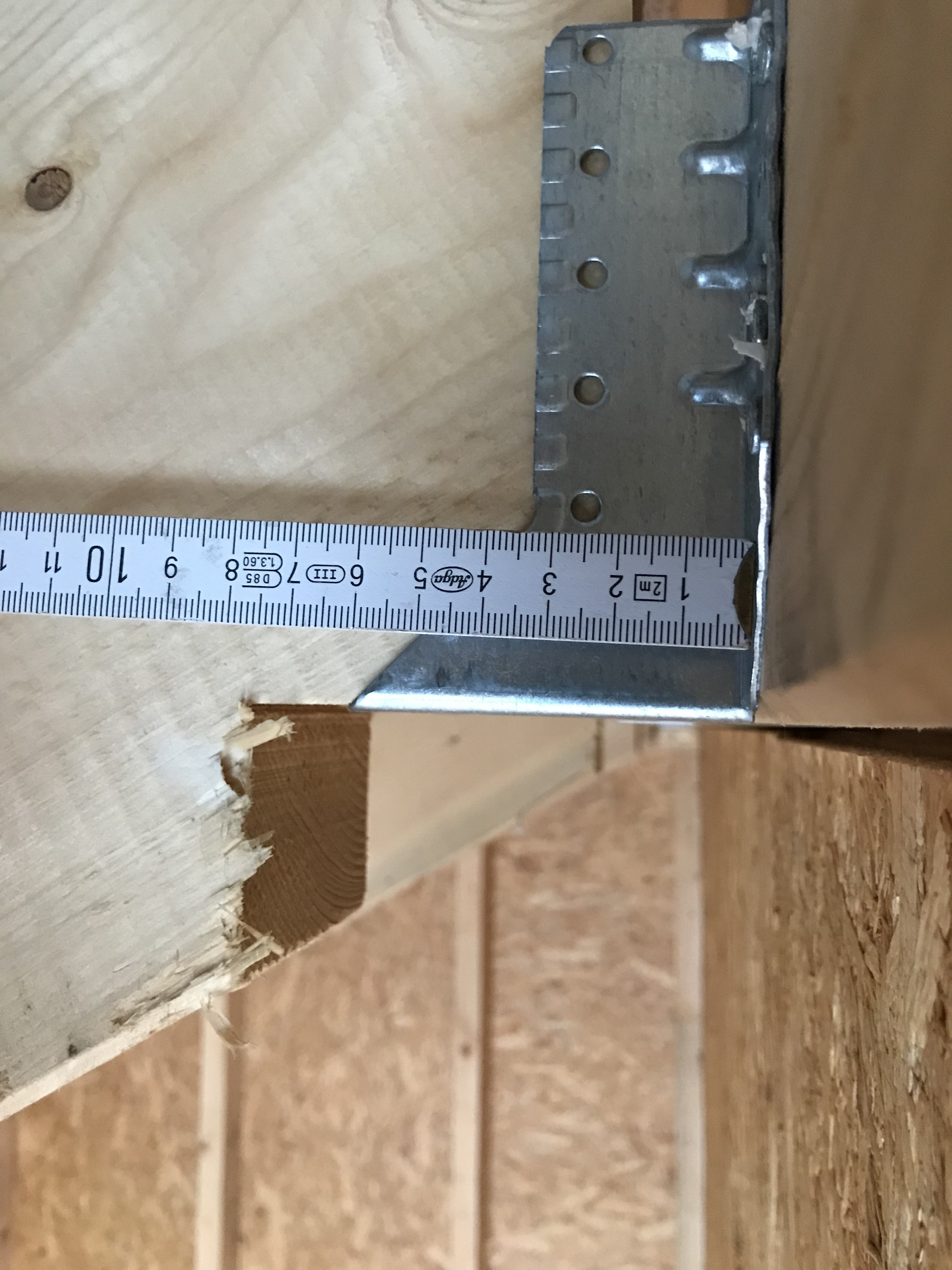

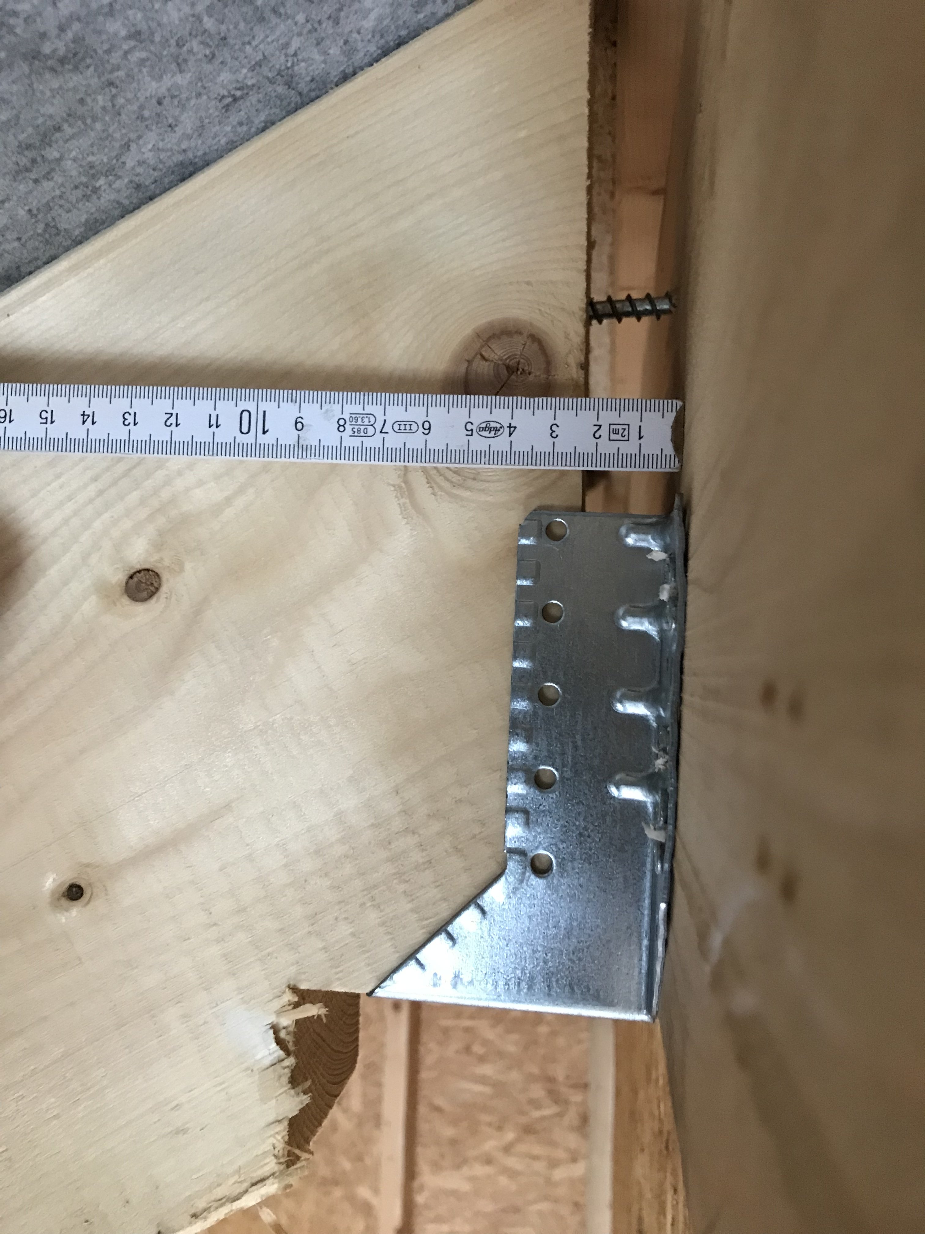

Leider gibt es jetzt das weitaus größere Problem mit dem Pultdachanschluss. Laut Gutachter ist das mangelhaft und dringend zu sichern! Das Dach ist schon einige Wochen drauf und mein Bauleiter hat es als in Ordnung abgesegnet! Selbst der Zimmerer hat bei erste Kontaktaufnahme gesagt, das sei so konstruktiv in Ordnung .
Ich hänge die Bilder mal an. Bei jedem Sparren sind die Abstände zur Fette mindestens 2cm. Und bei zwei von fünf die ich ohne Probleme prüfen konnte sind die Nägel so wie auf den Bildern eingeschlagen. Was sagt ihr dazu?

ypg12.11.21 23:36
DaniMartinez schrieb:
Ich als Baulaie hab leider keinen Schimmer
Was sagt denn Dein unabhängiger Baubegleiter?
11ant13.11.21 00:15
Einen ähnlichen Pfusch hatten wir doch erst vor wenigen Tagen: https://www.hausbau-forum.de/threads/spalt-zwischen-dachsparren-und-gradsparren.41795/
