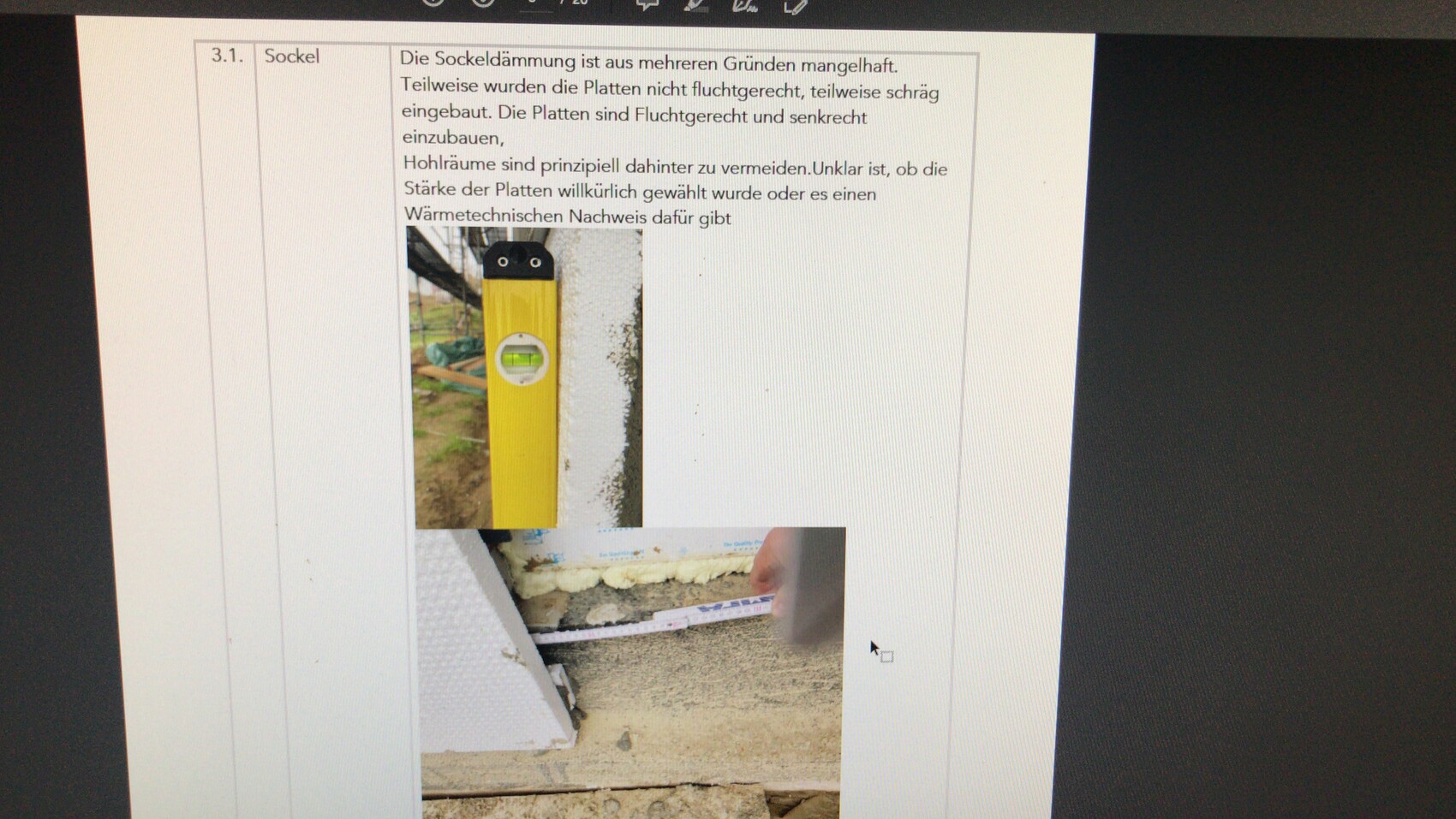

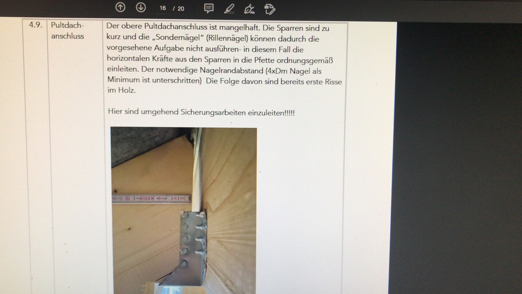

Habe weil mir so einiges komisch vorkommt einen Gutachter geholt und gestern ein 18-seitiges Protokoll mit Baumängeln bekommen! Schreiben an die Firmen sind raus und jetzt wird es langsam spannend!!
08.11.21 10:07
Magst Du uns mal Stichworte geben, welche Mängel das sind ?
DaniMartinez
08.11.21 13:48
Das sind nur zwei Beispiele…. Aber finde ich schon bedenklich wenn einem Bauleiter sowas nicht auffällt!!
Nahaufnahme einer Holzverbindung mit Metallwinkel und Maßstab an einer Holzwand.
Dokumentseite über Sockel; zwei Bilder: Gelbe Wasserwaage und Dämmung an Mauer.

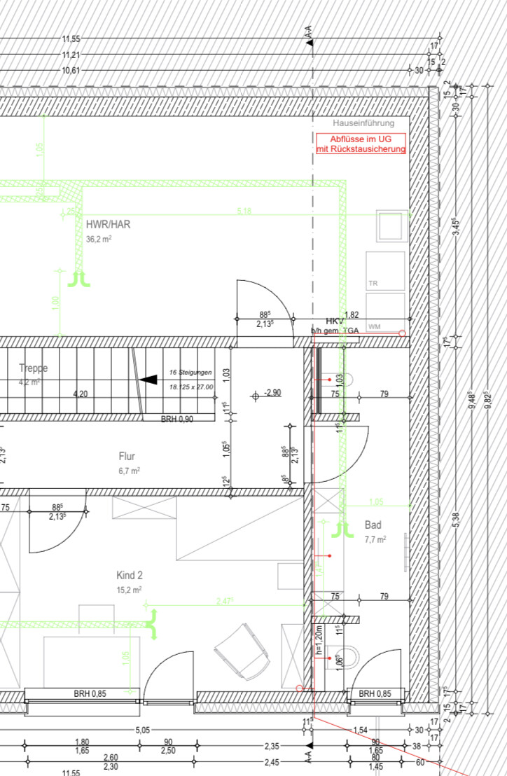

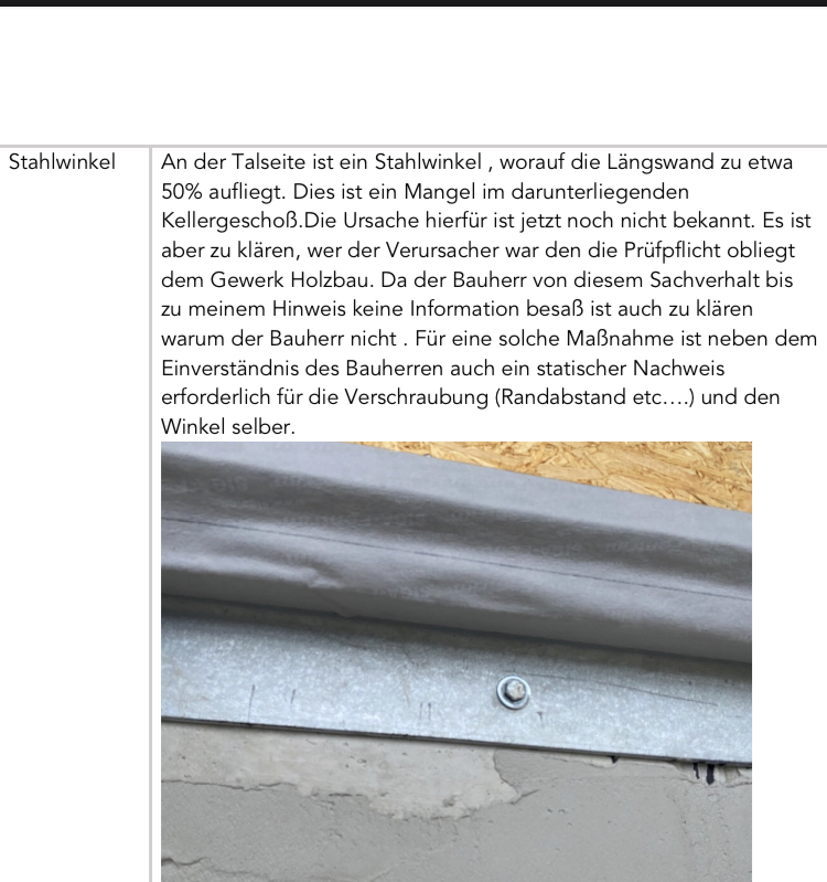

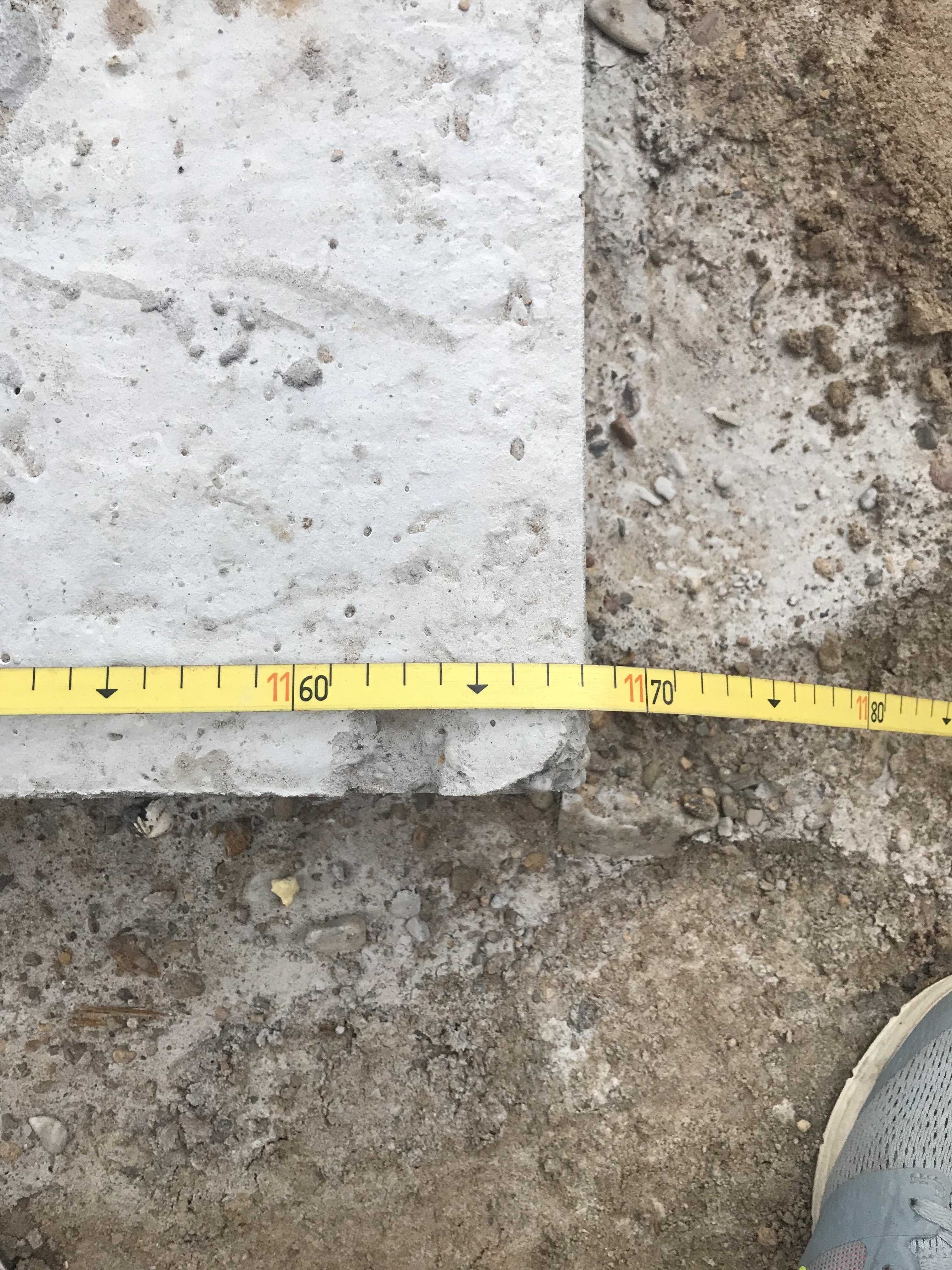

Bei einem weiteren Mangel wurde angeführt, dass an der Südseite (Talseite) ein Stahlwinkel gesetzt wurde auf dem der Holzrahmenbau zu 50% aufliegt!
(siehe Bild)

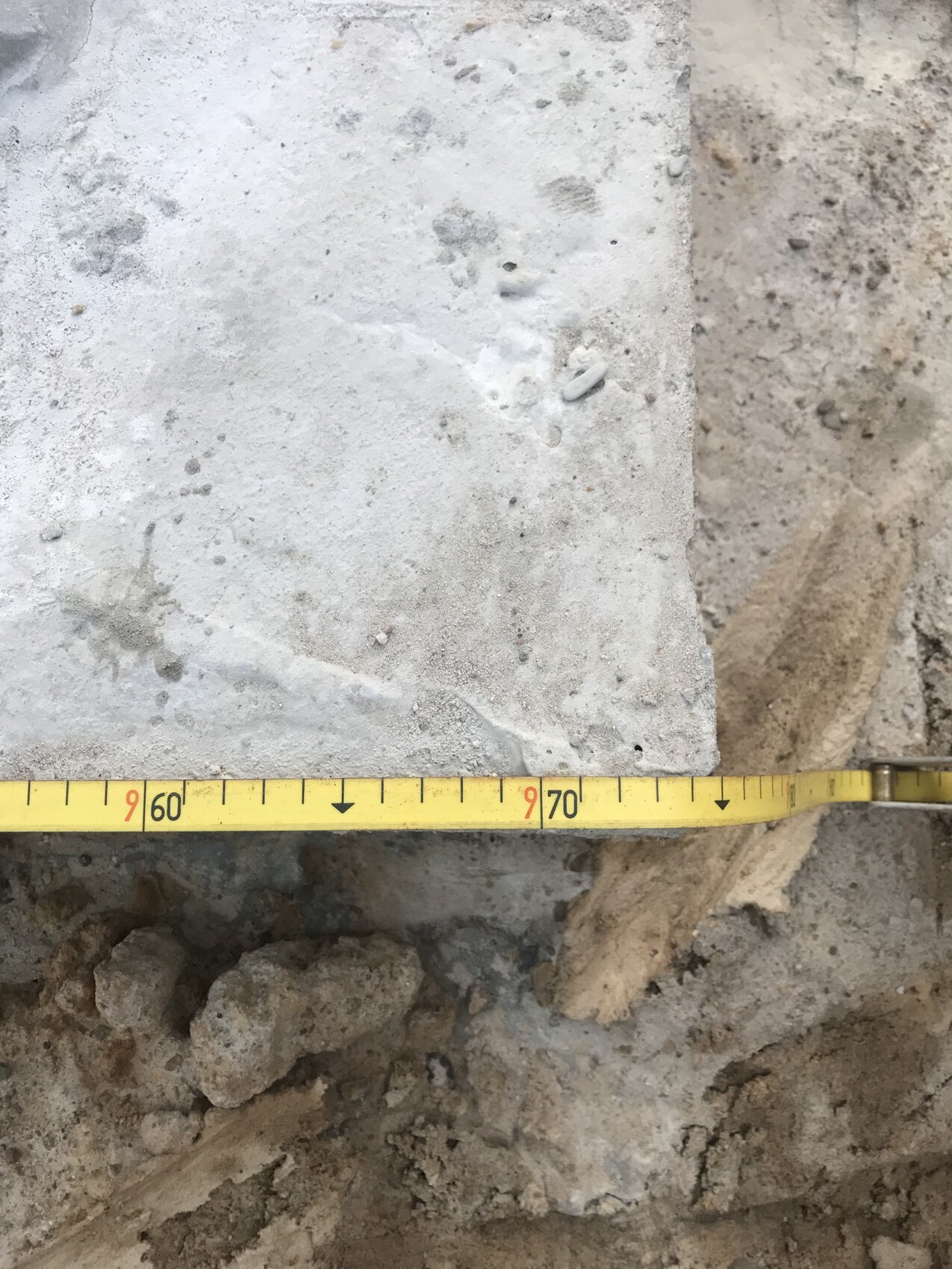

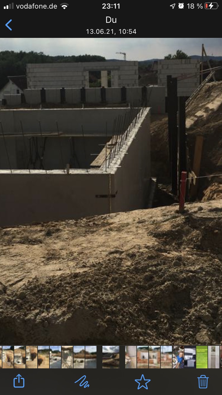

Ich habe damals die Bodenplatte nachgemessen! Bilder sind eingefügt! Die Maße der gegossenen Bodenplatte sind 11,68x 9,75m!
Auf dem weiteren eingefügten Bild ist auch zu sehen, dass die nördliche Kellerwand auf der Bodenplatte um einige Zentimeter eingerückt ist!
Kann es also sein, dass die Bodenplatte einfach zu klein gegossen wurde und deshalb dieser seltsamE Stahlwinkel gesetzt wurde? (Für den gibt es aktuell auch keinen statischen Nachweis)
Die Maße der Bodenplatte laut Ausführungsplan sind 11,55x9,82m!
Nahaufnahme eines Stahlwinkels mit Schraube an einer Betonwand, Holz im Hintergrund.
