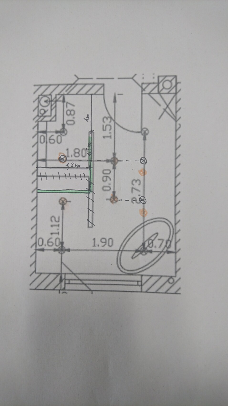

Und den Schenkel zur Raummitte aus Glas.
Bringt Platz, Licht und Luftigkeit.
wir wollten aber bewusst auf Glas verzichten, da so eine Glasscheibe einfach dreckig wird/wirkt wenn man sie nicht nach jedem Duschen zu 100% sauber macht.
Ich hätte mir hier eher eine Holzvertäfelung passend zum Waschtisch vorgestellt, das entweder per Spot/Deckenlampe oder per Wandlampe akzentuiert wird.
Grantlhaua
Ich habe versucht die zwei möglichkeiten darzustellen...
In grün ist der neue Verlauf der Wand eingezeichnet.
in schwarz die Möglichkeit 1, zwei neue Spots in Reihe mit den aktuellen Spots.
in orange die Möglichkeit 2, die 2,73m dritteln und dort zwei Spots in einer Flucht mit den zwei vorhandenen einfügen. die zwei alten Spots an der Mauer dann zuspachteln.
Grundriss eines Innenraums mit Tür, Badezimmerausstattung und Maßlinien.
Grantlhaua
Der Spiegel soll natürlich über den Waschtisch. :) wie weit würdest du dann die Spots maximal von der Wand entfernt setzen? Wir haben jetzt ne bastellösung... Der Spiegel wird rundum beleuchtet, sodass ich da wenig Befürchtung hab.
Grantlhaua
So, in Abstimmung mit dem Elektriker haben wir jetzt das Problem gelöst... Wir haben jetzt einfach KG Rohre auf die gewünschten Positionen gestellt und fixiert. Die werden jetzt mit einbetoniert und später wird dann einfach nur die Filigrandecke durchbohrt.
