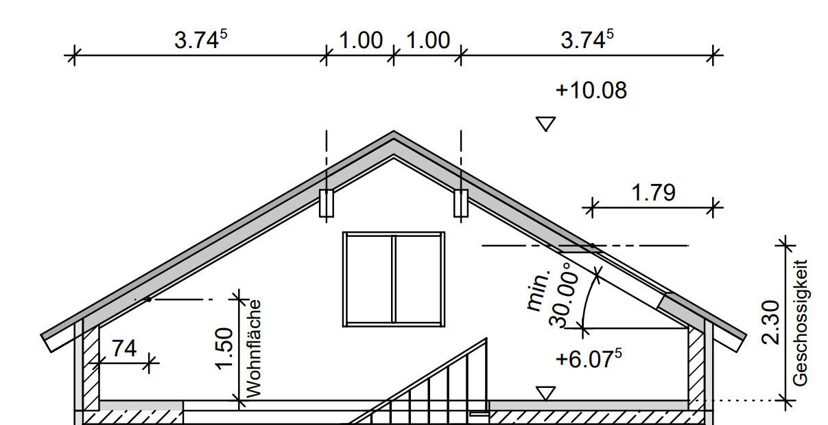

Hallo @kbt09 , 2,30 Meter sind es, wo die Treppe endet.
Bist du da sicher? Gestrichelte Höhenlinien im Dach sind doch eigentlich sonst immer 2m-Linien, wenn sie nicht wie links und rechts schon mit 1,50 m beschriftet sind.

Gibt es auch einen Schnitt? Wie gross ist die Dachneigung und der Kniestock?
Hat mich auch etwas verwirrt. Aber vermutlich soll das die Höhe der Dachflächenfenster Unterkante sein.

Die Giebelfenster möchte ich eigentlich nicht mehr anrühren. Sie sind gleich groß wie der Rest der Fenster auf der Giebelseite. Anbei der gewünschte Schnitt:
Querschnitt durch ein Wohnhaus mit Satteldach, Fenster, Treppe und Maßlinien.
Mein Dachdecker meinte, er würde es bei 6 Fenstern belassen. Abdunkeln kann man ja immer..

Einfach mal so 6 Fenster einbauen ist Unsinn. Die tatsächliche Nutzung sagt dann das die an der falschen Stelle sind.
Stein2023
09.11.23 12:51
Nutzung: Dachstudio (Spielplatz für Kinder, zusätzliches Arbeitszimmer, TV Zimmer, etc.)
hanghaus2023
09.11.23 12:56
Na dann zeichne doch bitte die Wände, Türen und Mōbel ein.
