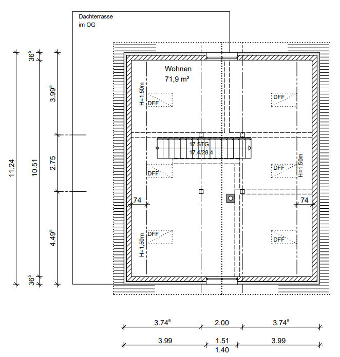

wir sind gerade dabei, Dachfenster zu planen. Nachfolgend findet Ihr das DG, wo die Fenster erstmal provisorisch gesetzt worden sind:
Wie ihr seht, gibt es auch auf der Giebelseite Fenster. Das Dach soll als Studio dienen und hat sonst keinerlei Innenwände.
Sind 6 Dachfenster nicht zu viel? Vielleicht habt ihr Erfahrungswerte.

Wenn Du das wundersam nur in der traufseitigen Ansicht vorhandene Zwerchhaus meinst: ich glaube, hier planst Du etwas, das in Deiner eigenen räumlichen Vorstellung noch nicht so ganz angekommen ist. Zeige mal einen Grundriss des Spitzbodens (und insbesondere, wo da eine Ausbaureserve sein soll). Wurde der Keller wieder wegdisponiert ?

wir haben das OG nochmals angepasst

Sind das weniger als 2 m Höhe, da wo die Treppe endet? Dann sollte dringend direkt ggü. der Treppe planrechts ein Dachfenster in Treppenbreite sein.
Die Frage ist ja, was soll in diesem Raum passieren? Wo ist Norden?Hallo @kbt09 , 2,30 Meter sind es, wo die Treppe endet. Da muss auf jeden Fall ein Fenster hin. Die Frage ist, ob die Fenster planoben und planunten wirklich gebraucht werden, da dort auf der Giebelseite ohnehin Fenster sind.
motorradsilke09.11.23 10:48Ich würde versuchen, die Giebelfenster größer zu machen.

Ich würde versuchen, die Giebelfenster größer zu machen.Das auch, ja. Aber vor allem würde ich erst einmal Stakeholder möglicher Nutzungen fokussieren und dann beispielsweise einen Spielflur am Treppenaustritt einhausen. Das ganze Volumen nur so als Heizlastgrab zu bauen, wäre wohl nicht der wahre Jakob. Auch der Rest der Arie Heizung-Lüftung-Klima wäre zu beantworten: (Nicht)teilnahme an der Kontrollierte-Wohnraumlüftung, ...https://www.instagram.com/11antgmxde/
