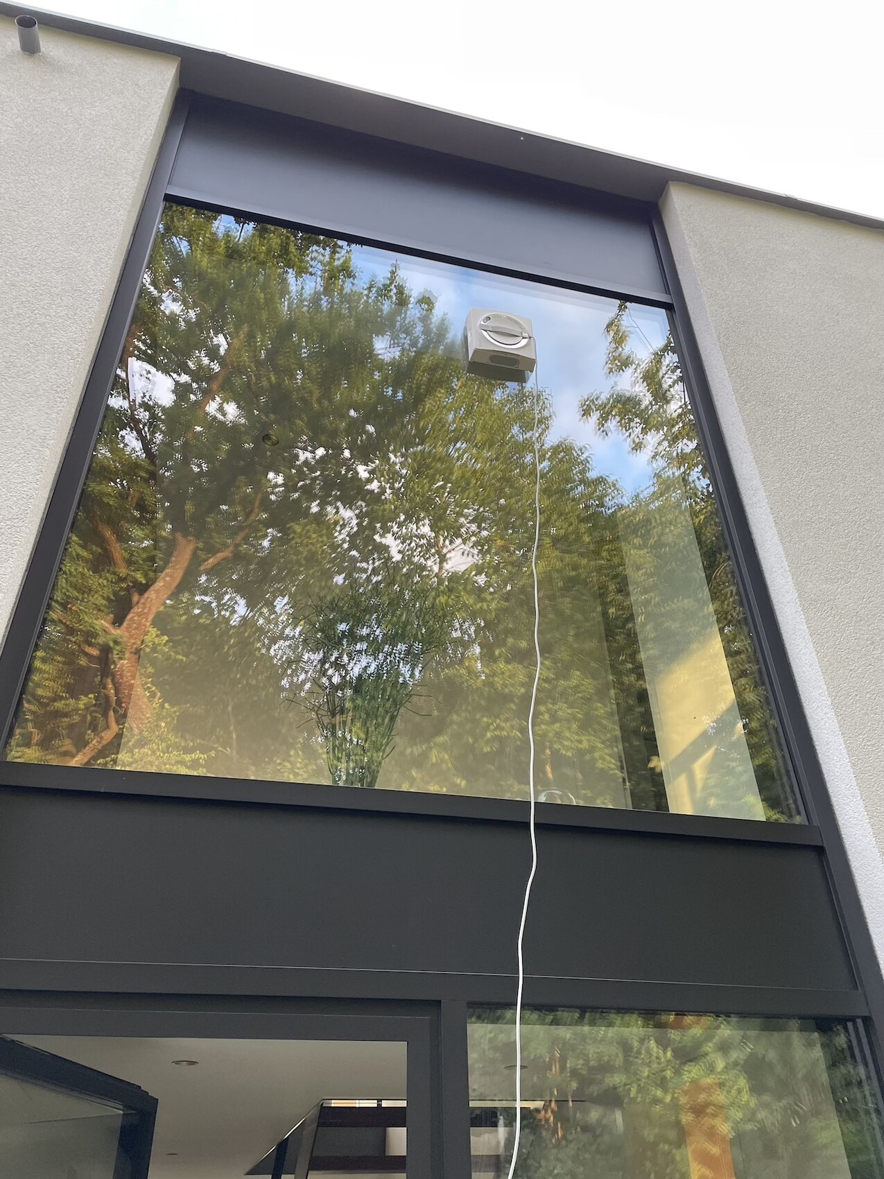

unser Haus hat 1.5 Geschosse und eine Galerie über dem Essbereich. Dort haben wir uns 2 Dachfenster vorgestellt. Hauptsächlich für den Lichteinfall.
Nun haben sich 2 Fragen gestellt: die wichtigere 1.
die Fenster sind in einer Höhe von ca 5.5 m über dem Boden. Wie bekomme ich diese gereinigt? Eine Leiter aufstellen ist aufgrund der Srchäge des Daches nicht möglich. Was habt ihr da so für Vorschläge oder macht ihr das?
2. wir haben bislang an eine Festverglasung der Fenster gedacht. Hat jemand zufällig ein Dachfenster in einer Galerie und kann erzählen, ob es einen spürbaren angenehmen Luftzug im Sommer gäbe, wenn sich diese öffnen lassen würden? Oder ob dieser Effekt nicht vorhanden wäre und man sich somit die zusätzlichen Kosten sparen könnte.

wir haben die Fenster zum Öffnen und im Sommer öffnen wir diese gerne abends und/oder morgens um die Hitze raus zu lassen. Das ist sehr angenehm. Mehr bringt allerdings die Klimaanlage, die wir in den Schlafräumen haben.
Gereinigt wurden die Fenster bisher erst ein Mal als Reparaturarbeiten notwendig waren und somit ein Gerüst dort stand. Sonst war es uns bisher zu aufwändig, denn ein Gerüst braucht es.
Bekannte haben Festverglasung und dabei Glas mit einem speziellen Lotuseffekt verbaut. Des verdreckt so gut wie nicht.

Warum sind die in dieser Höhe? Wenn man beim Satteldach eines normal großen Einfamilienhaus einen Luftraum mit Dachflächenfenster plant, dann setzt man die Dachflächenfenster viel niedriger. Denn so riesig kann der Luftraum dann ja nicht sein. Dann kommt man auch mit einer Leiter an.
Was meinst Du mit „wir haben uns vorgestellt“? Ist da noch nichts geplant worden?
Bei einem Flurfenster würde man auf die Reinigung verzichtet - außen macht es sich quasi von selbst. Im Wohnbereich kann allerdings der Fliegendreck irgendwann stören.

Ich habe Oberlichtfenster. DIe haben einen elektrischen Antrieb. Nach 1 -2 Jahren haben wir die nie mehr auf oder zu gemacht. Also Festverglasung funktioniert mMn auch ganz gut. Welche Dachneigung sollen denn die Dachflächenfenster bekommen?

@ypg naja der Luftraum geht ja über 1.5 Stockwerke. Somit ist der Beginn des Dachfensters schon ca 5m über einem. Der werkplan ist sehr weit fortgeschritten. Jetzt können wir aber noch sagen, nein diese 2 Fenster benötigen wir nicht. Ja genau, die Innen-Reinigung ist der springende Punkt.
@hanghaus2023 der Neigungswinkel ist 43 Grad.

wir haben auch diverse schlecht erreichbare Fenster. Im Außenbereich hat sich eine Reinigung mit Teleskopbürste mit angeschlossenem Schlauch als Vor- und Rahmenreinigung bewährt. Für die finale Reinigung gibt es mittlerweile brauchbares Equipment, siehe Bild.
Bei Dachfenstern kommt es auf die Neigung an, ob ein derartiger Roboter einsetzbar ist.
