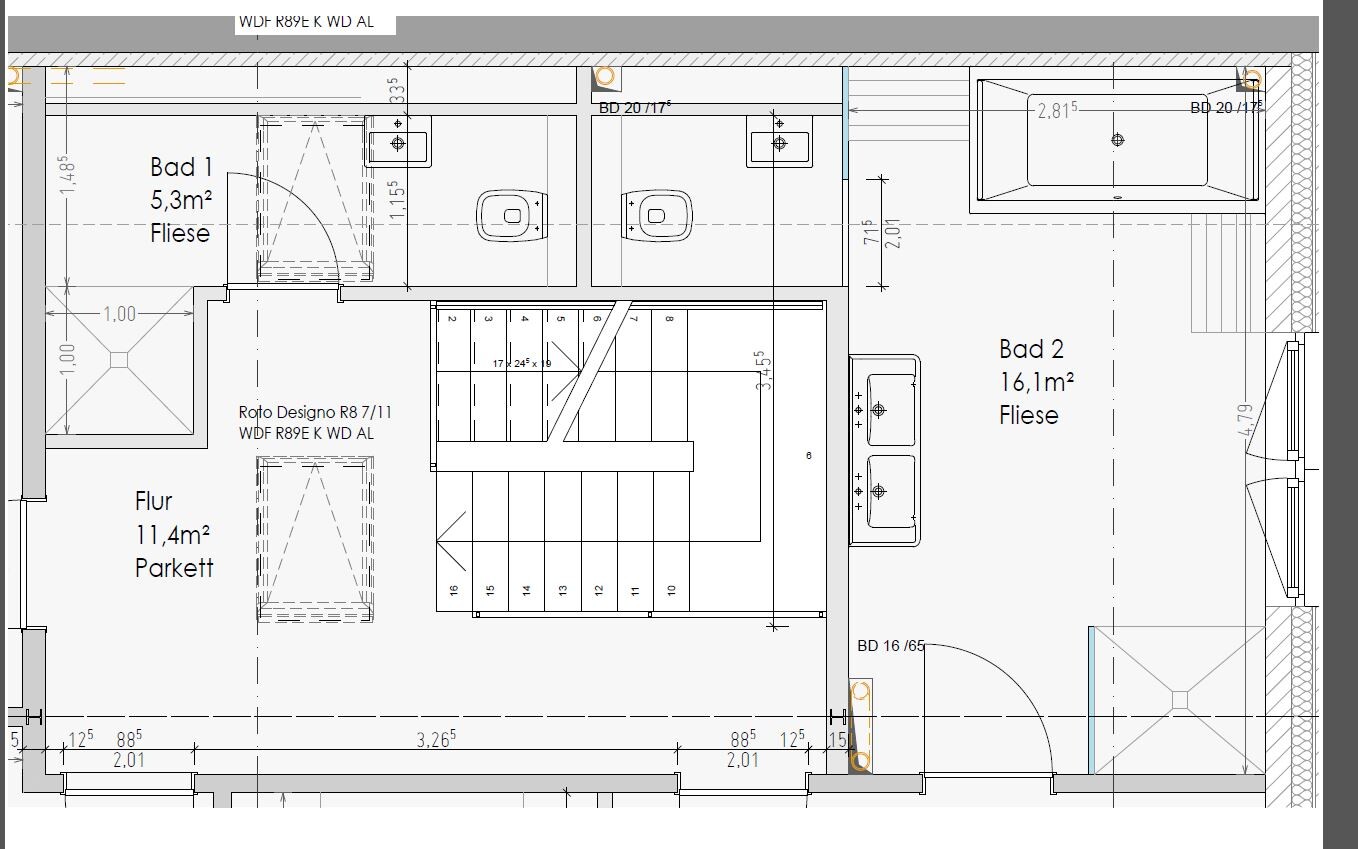

Richtig, an der jeweils planunteren Wand sollten es ca 2.20m sein.
ypg14.09.14 20:00
Die 2-Meter-Linie ist ja eingezeichnet - offensichtlich funktioniert das nur für Zwerge.
Argument "Kinderbad" lass ich so nicht stehen... soll doch alles funktionieren. Dass das so gebaut wird? *kopfschüttel*
kbt0914.09.14 20:20
220 cm? 😕 ... hast du so eine Dusche, die von seitlich 150 cm hoch kommt, schon mal benutzt? Also, das finde ich KEINE Lösung.
chaosandi15.09.14 12:51
Jaa ihr habt Recht .. Mein Architekt wird dann nochmal die Möglichkeit von 2 Gauben prüfen und sich weitere Gedanken machen.
Danke!
chaosandi15.09.14 15:58
Findet ihr diese Lösung (Anhang) besser, oder doch lieber ne Gaube? Würde die überhaupt helfen?
Das nun die Dusche an der Schlafzimmerwand ist, damit könnte ich leben. Meine bessere Hälfte sicher
auch. Wir haben da in etwa die gleichen Gewohnheiten und Uhrzeiten.

chaosandi17.09.14 12:37
Wir sind 1,90 und 1,70 und 80cm 🙂
Architekt und Sanitär-Mensch planen jetzt mal die Möbel ein (Toiletten/Tische/Wanne/Dusche) mit den original-Maßen, die ich mir ausgesucht habe.
Mal schauen wie die Optionen dann sind. Eine Zeichnung mit 2 Gauben kommt auch noch.
