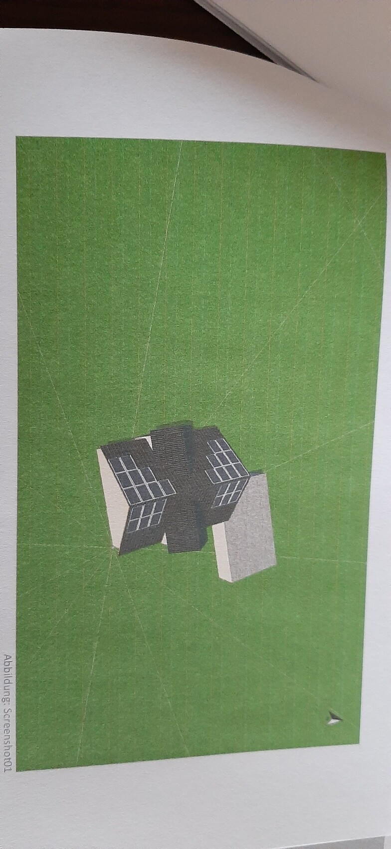

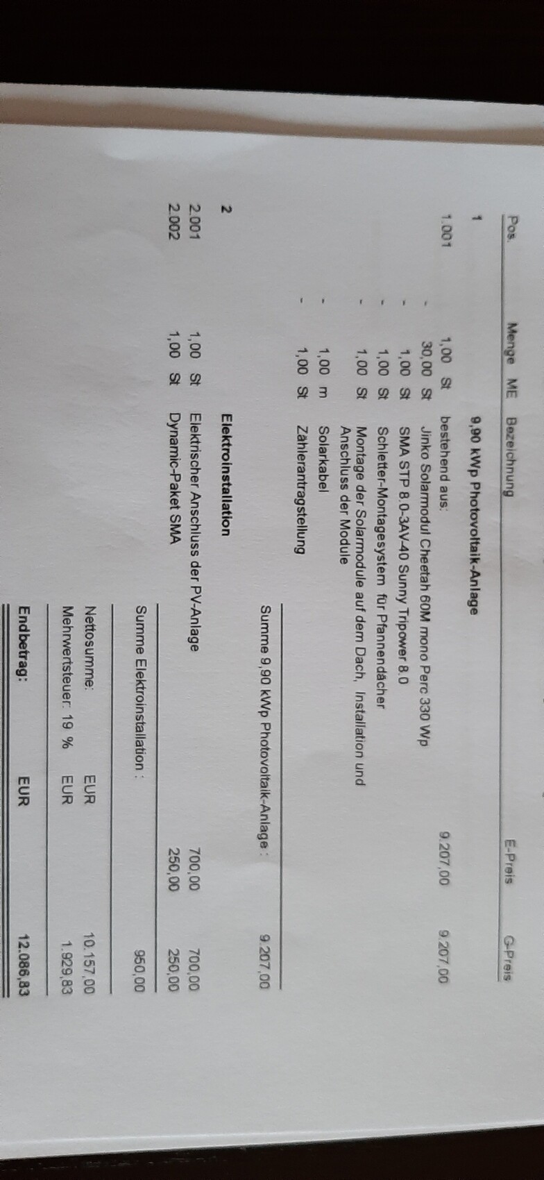

bitte einmal um eure Einschätzung zu den Angeboten. Die Angebote lassen sich recht gut vergleichen auf dem Papier. Jedoch habe ich keine Erfahrungen bezüglich der Materialien, sinnvolle Ausrichtung etc.
Ich werde ein Angebot in diesem Post und das andere in einem Post direkt darunter anfügen.
Geplant ist eine Anlage für einen 2 Personenhaushalt (später maximal 4) mit Luft-Wasser-Wärmepumpe, Fußbodenheizung und dezentraler WRL mit Wärmerückgewinnung. Die Wärmepumpe soll auch für Warmwasser sorgen. Geplant ist zudem möglichst viel selbst zu verbrauchen. Aufgrund der Ausrichtung ist eine Ost-West-Ausrichtung angedacht.
Bitte beachtet, dass uns unterschiedlich große Anlagen angeboten wurden. Die größere Anlage ist pro kWh etwas günstiger (1220,89 zu 1363,54). Die Anlage der kleineren wirkt nach Recherche im Netz sehr bekannt und ausgereift. Zu der großen finde ich weniger. Der Anbieter der großen Anlage ist jedoch deutlich größer als der andere. Nachfolgend die große Anlage.
Dokument mit Kostenaufstellung einer Photovoltaik-Anlage: Positionen, Preise und Gesamtbetrag.
3D-Modell eines Gebäudes aus Würfeln mit Fenstern auf grünem Hintergrund

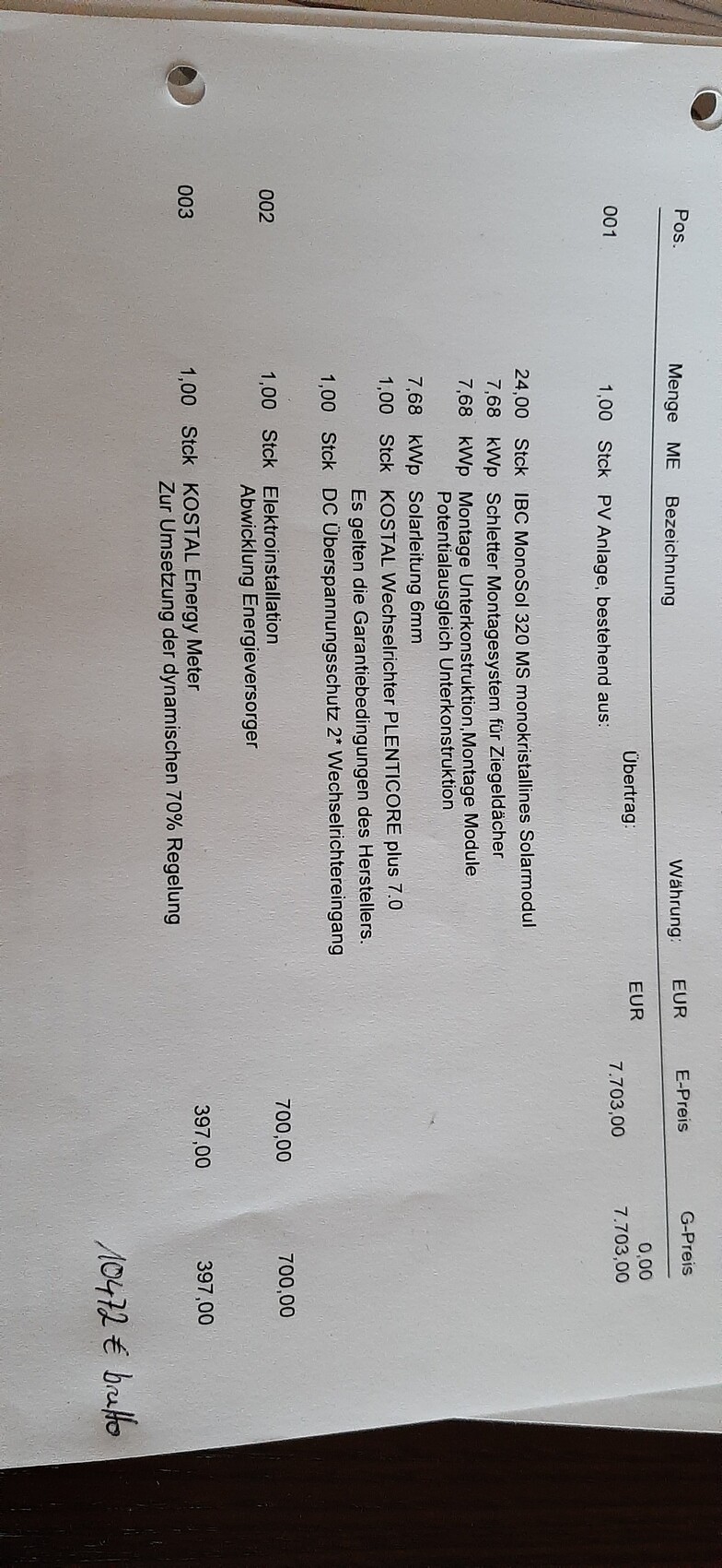

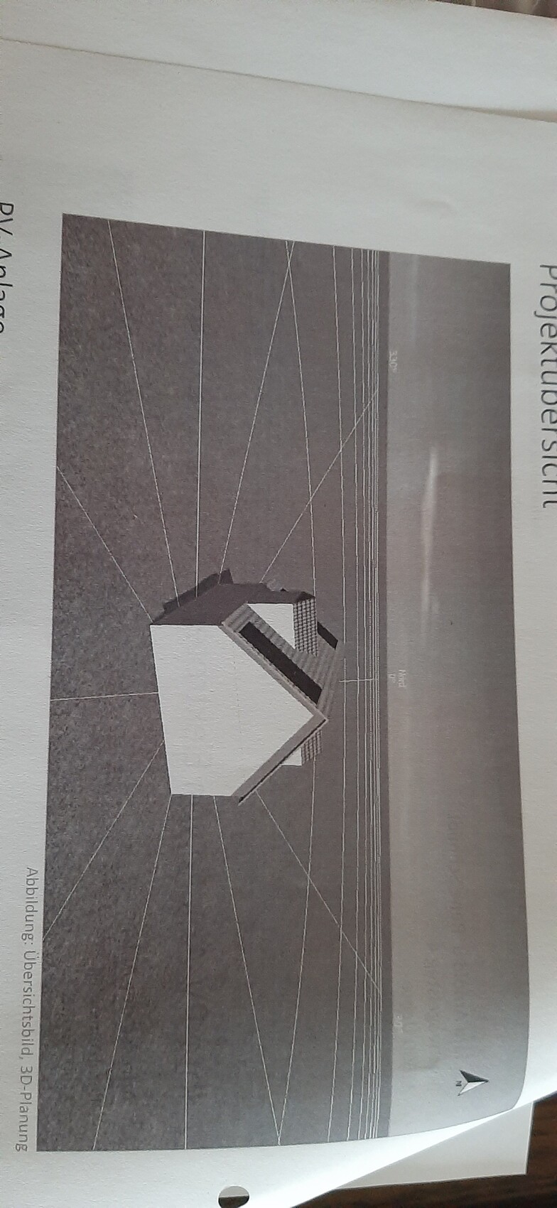

Hier die kleine Anlage.
Meine Fragen generell:
- sind beide Systeme für Nord-West geeignet? 45 Grad Dachneigung.
-was ist wegen der kleinen Giebel zu beachten im Bezug auf Schatten? Andere Anordnung?
welche Größe der Anlage ist sinnvoll?
- Sinnvoll für Amotiesierung der Strom auch einzuspeisen?
Preis- und Positionsliste auf Papier mit Spalten zu Position, Bezeichnung, Menge und Preis in EUR.
3D-Architekturmodell eines modernen, weißen Gebäudes mit geometrischen Flächen auf grauem Boden.

1. Da bekommst Du doch 15kWp oder mehr darauf. Machen! z.B. die Giebel Süd. Nur Giebel Nord sind ungeeignet. Nördlich der Giebel unten evtl. grenzwertig, aber das lässt sich simulieren. Auf der Seite südlich der Giebel etwas frei zu lassen macht keinen Sinn, ausser evtl. wegen bestimmter Stringlängen.
2. Für das wichtige Schattenmanagement gibt es verschiedene Optionen. Der Wechselrichter muss das können und dabei kommt es auf die Verstringung der Module an, damit es gut funktioniert. Wenn es konventionell nicht geht dann mit SolarEdge.
3. 70% harte Abregelung scheint mir aus dem Bauch heraus ausreichend.
Plane mal selber das Dach so voll wie möglich zu belegen und dann schaut man was bzgl. Schattenmanagement und Stringlängen sinnvoll ist.
Es gibt da auch Foren die sich nur mit Photovoltaik beschäftigen.
boxandroof
04.09.19 18:36
Ja natürlich einspeisen. Preise finde ich beide Ok.

Stell Deine Frage ins Photovoltaik-Forum. Da bekommst Du deutlich qualifiziertere Aussagen als hier - hier ist eher das "Steine"Forum.
Den Preis finde ich relativ hoch für die gebotenen Module/Anlage.
