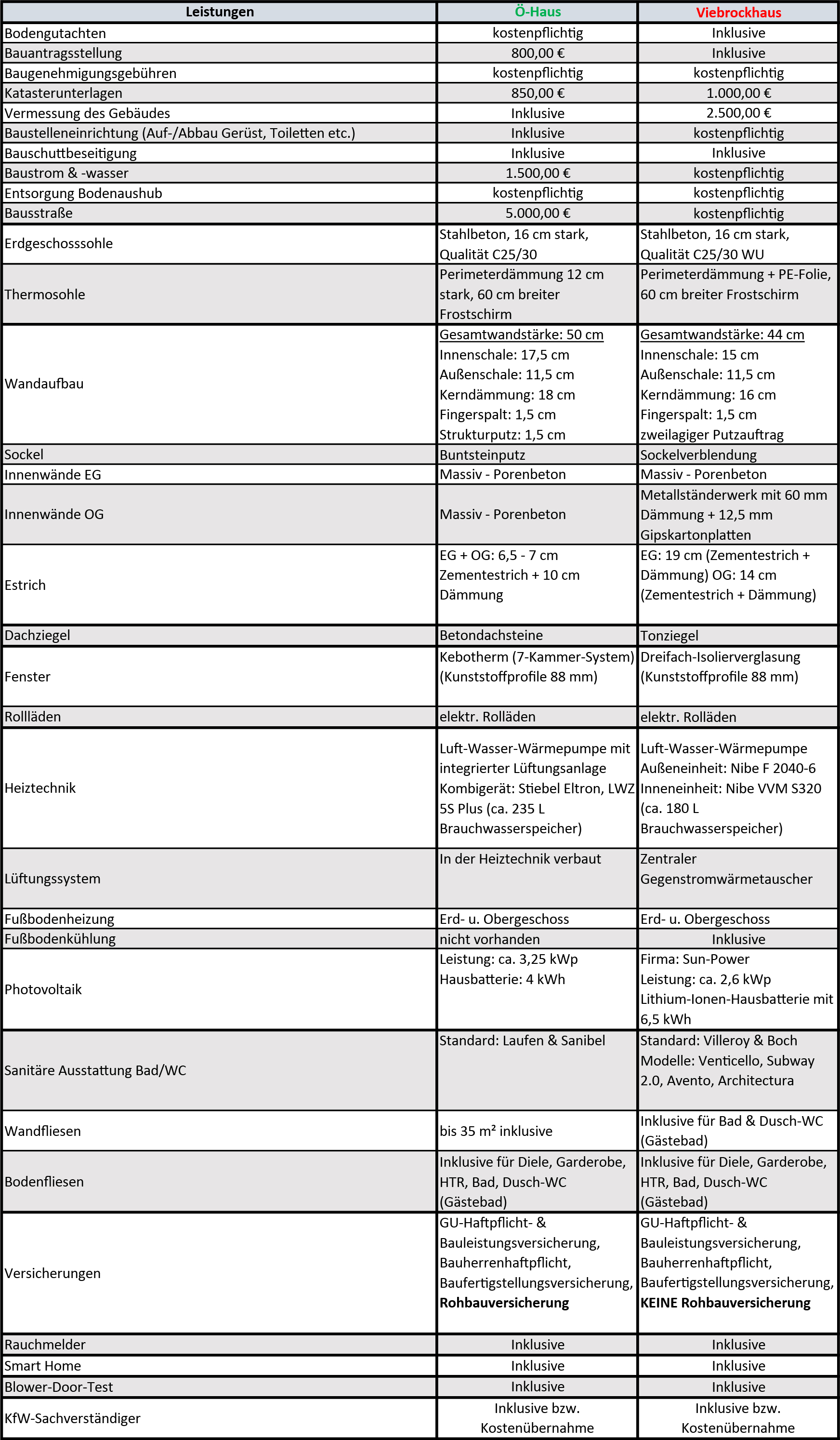

jwhick_07 24.06.2020 22:44
Ben-man schrieb:
Habt ihr die Bauleistungsbeschreibungen der Beiden verglichen? Welche Kosten sind im Preis enthalten, welche nicht. In wie fern unterscheiden sich Elektroausstattung, Fliesen, Bodenbelag, etc.
Ich habe die Bauleistungsbeschreibungen beider GU in Excel verglichen bzw. mir wesentliche Punkte und Positionen kurz hinterlegt, sodass man schon recht klar sehen kann, wo die Unterschiede liegen. Die angegebenen Preise sind bis dato nur Schätzungen der beiden GU. Anbei die Übersicht ggf. gibt es eurerseits ja noch einige Anmerkungen dazu. Für mich sind beide "nahezu" gleich auf.
