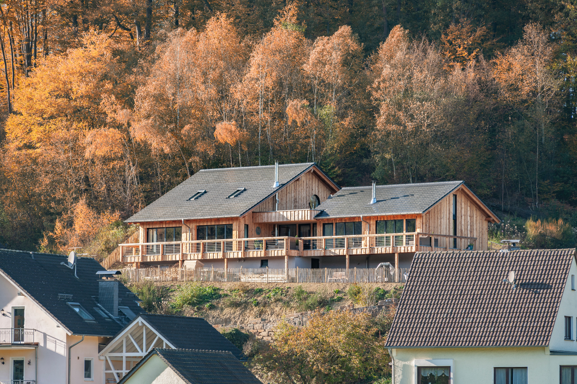

Wir haben auf ein gutes Stück Wirtschaftlichkeit verzichtet und die Optik in den Vordergrund gestellt - das erschien uns im Rahmen des Gesamtkonzeptes unseres Hauses angemessen. Auf diesem Dach sind 9,99kWp. Die Ziegel sind Creaton Domino schwarz engobiert (also nicht glänzend), einige davon tragen Photovoltaik und kommen von Autarq. Nett aufgrund der guten Flächenausnutzung übrigens auch für Walmdächer 😉
Holzhaus auf einem Hang mit Veranda, umgeben von Herbstbäumen; Vordergrund: Nachbarhäuser.
