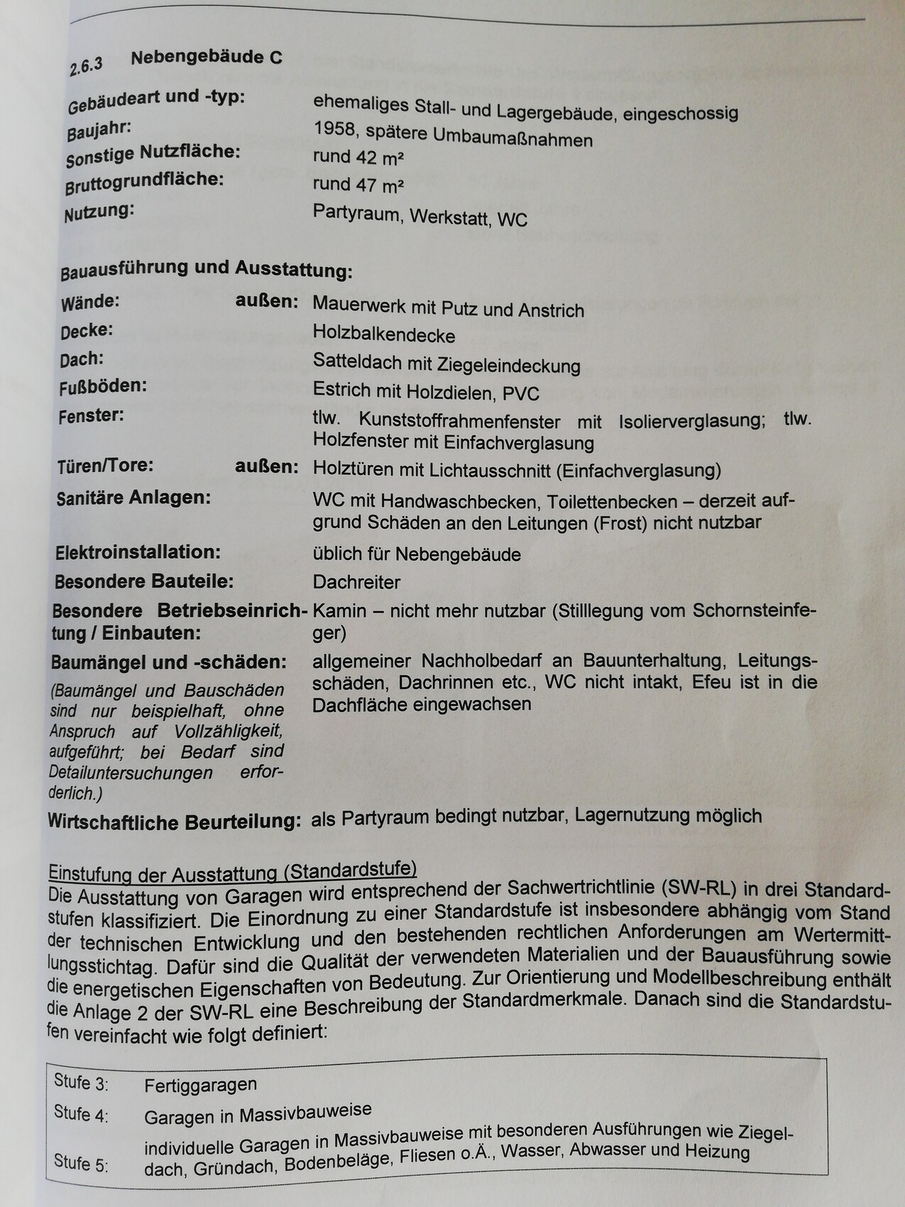

Zusätzlich verunsichert mich ein wenig das Verkehrswert Gutachten welches wir im Zuge der Hausüberschreibung gemacht haben.
Hier ein Auszug daraus:

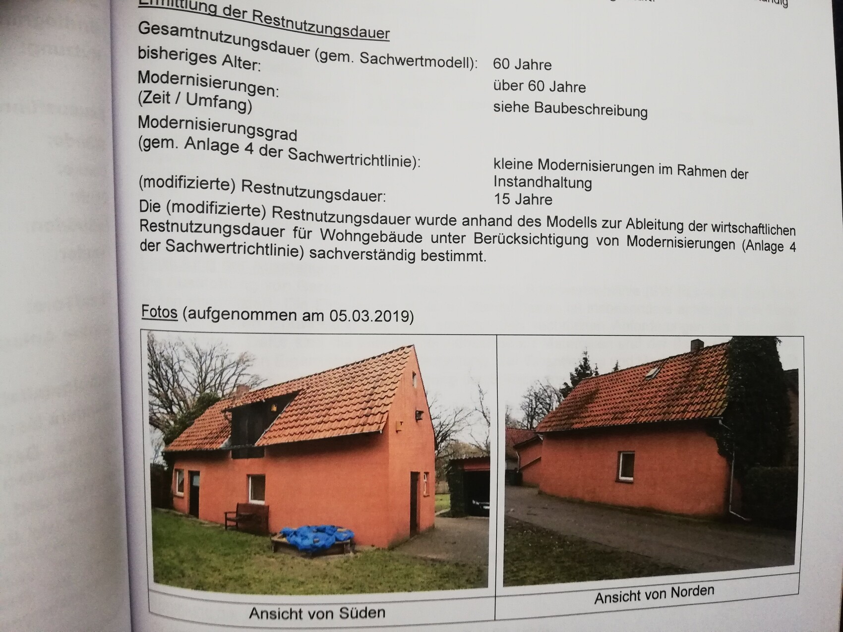

Nebengebäude C: Baujahr 1958, Nutzfläche ca. 42 m², Nutzung Partyraum, Werkstatt, WC
Zwei Ansichten eines orangefarbenen Hauses mit rotem Ziegeldach: Süden und Norden.

- Leichtbauwände entfernen (in den Räumen der Größe 5&7 qm und dem kleinen Vorflur (3qm),neuer Fußboden, neue Rohre verlegen,neue Tapeten
- der Ofen der dort zum heizen genutzt wird darf noch bis 2022 genutzt werden, danach muss ein neuer her.
- neue Eingangstür und neue Innentüren (2) sowie neue Geräteschuppeneingangstür.

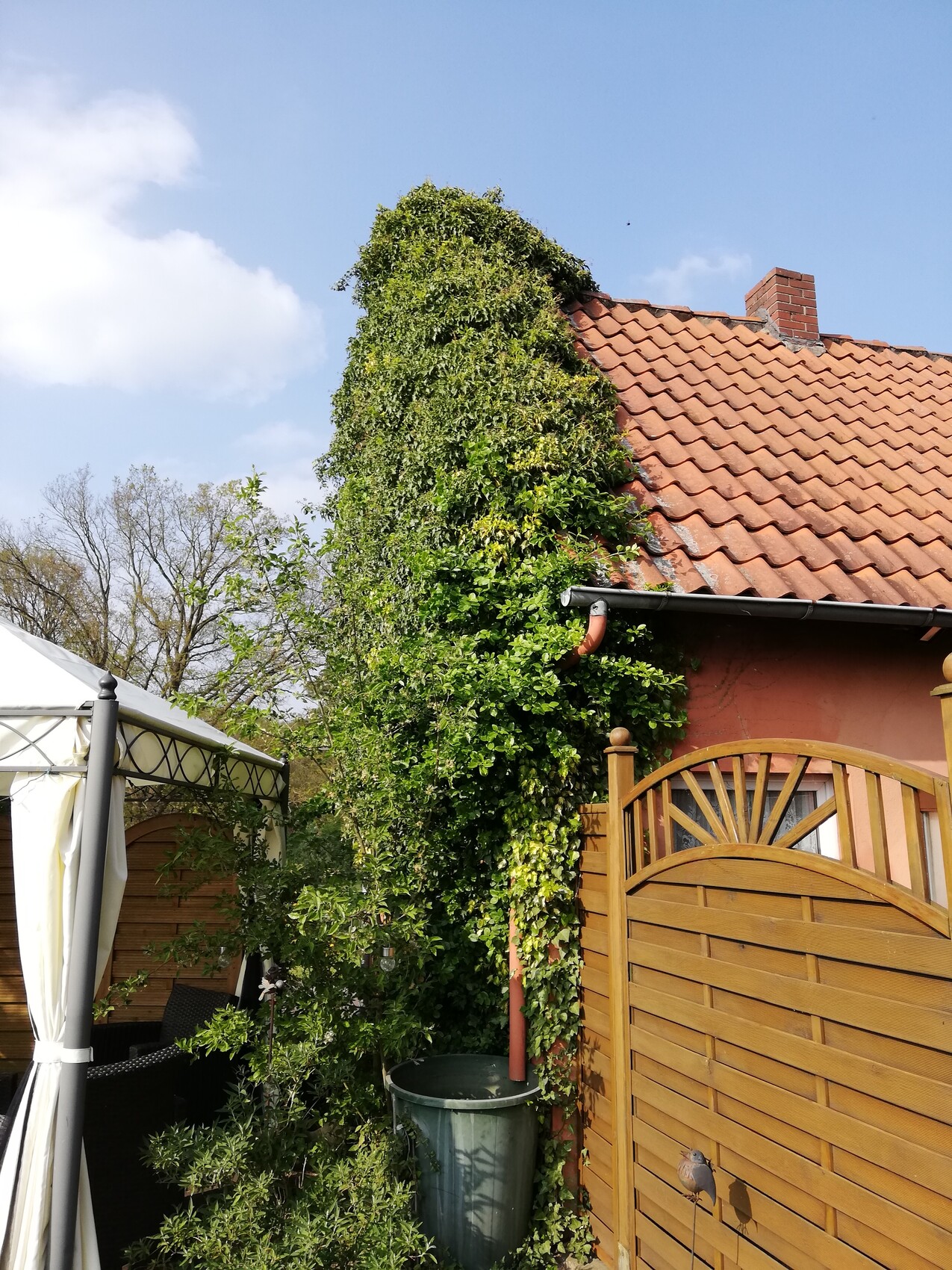

- auf der Westseite ist die gesamte Wand mit Efeu bewachsen, bis ins Dach. Das muss entfernt werden
- Neuer Anstrich (evtl. Auch Putz?!?) des Gebäudes
Efeu bedeckt den Eckbereich eines Hauses mit rotem Ziegeldach, daneben ein Holzzauntor im Garten.
(Efeu auf der Westseite)
