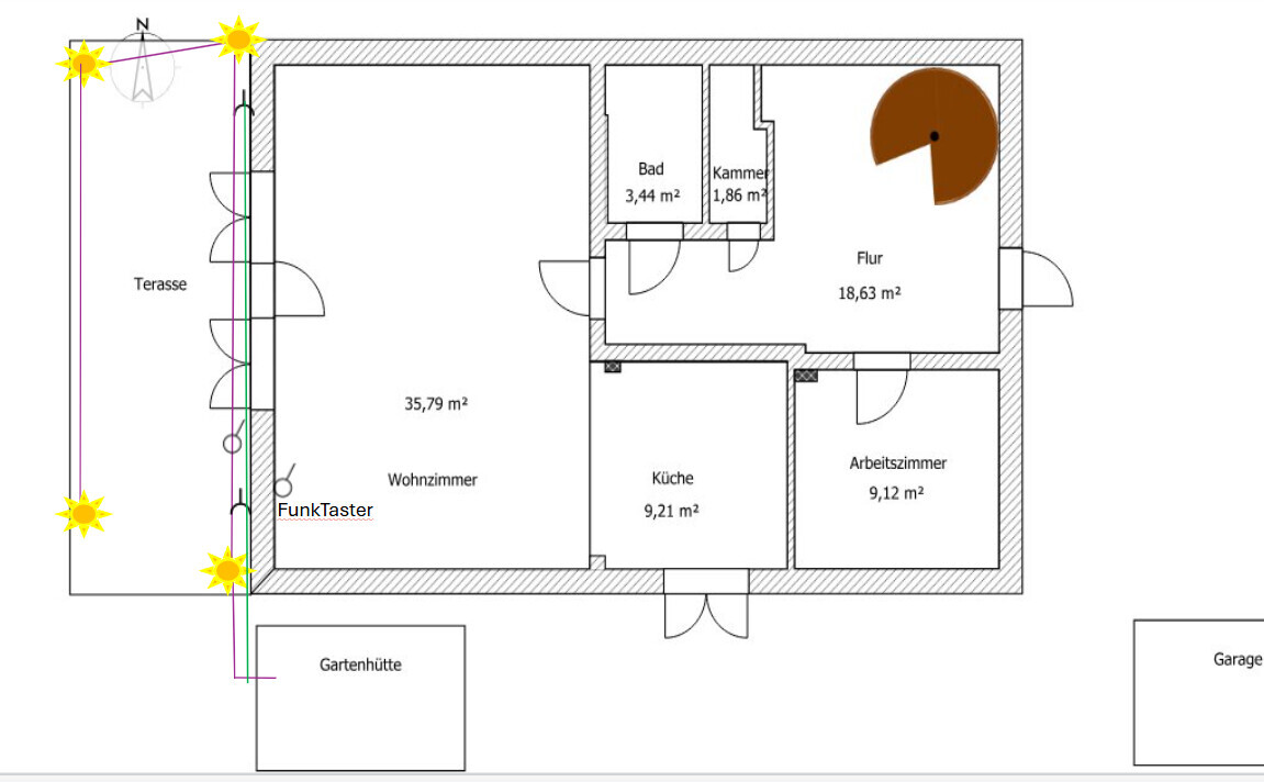

Moin Leute,
im Rahmen der Sanierung bin ich mir unsicher wie meine Anbindung der Terrasse aussehen soll. Vorab: Elektriker ist beauftragt Zählerschrank zu erneuern und ggf. auch einzelne neu-gezogene Leitungen mit anzuschließen und berät mich auch (bzw. wird in den nächsten Wochen abgestimmt).
Dennoch gehts mir ein wenig darum Erfahrungen aus dem alltag zu bekommen.

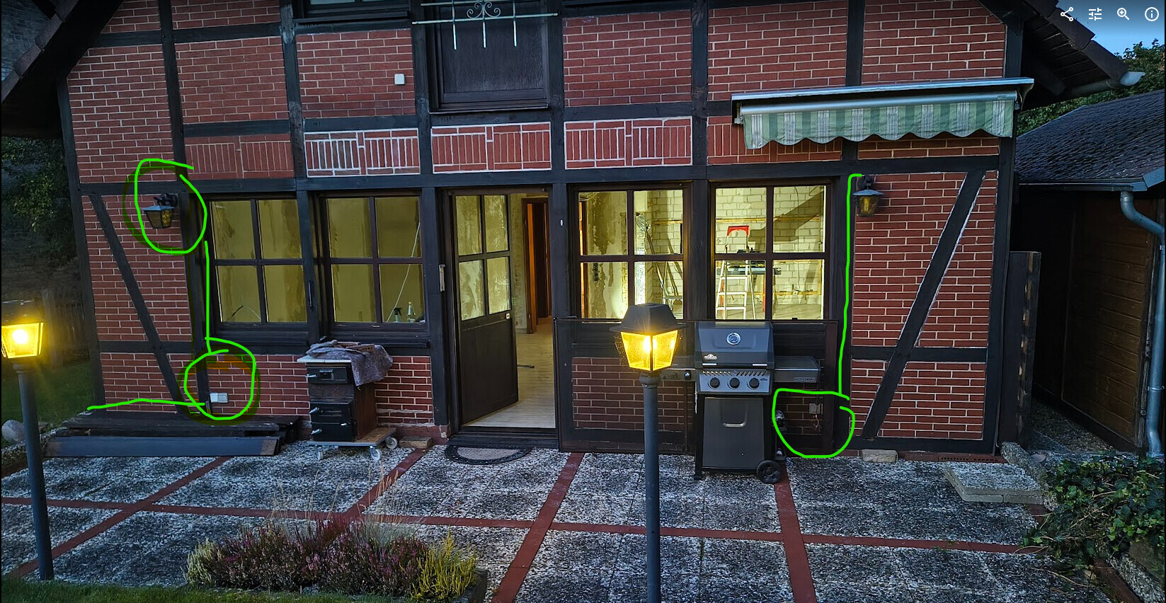

Aktuell ist die Terrasse über das Wohnzimmer abgesichert, das soll aufgetrennt werden. ich habe im WZ einen Hauptschalter der außen komplett wegschalten kann. Dann dazu außen 3 Schalter für 4 Lampen und eine Steckdose, die ziemlich schlecht per UNterputz außen angebracht sind im Klinker.
Ich habe mein SweetHome3d Kaputtgespielt, daher mit Powerpoint... 😀 Ich hoffe es wird ersichtlich.

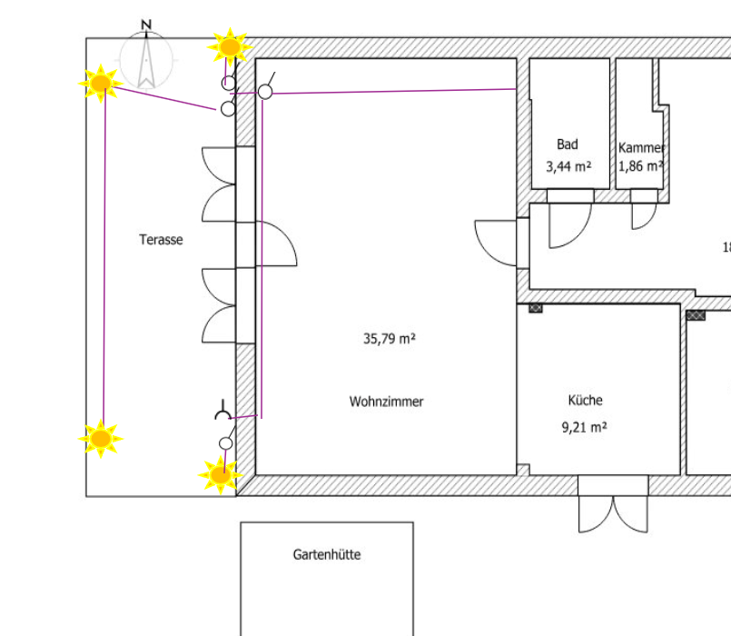

Ich möchte nun einen Schalter für 4 Lampen haben, sowie ggf. eine Steckdose. Das ganze vom wohnzimmer trennen. Elektriker hat bereits für die Gartenhütte und Garage jeweils ein RCD/LS angeboten/vorgeschlagen.
Nun die Frage... Wie sieht das im Alltag aus. Benötigt man wirklich von Innen einen schalter für die Beleuchtung, oder reicht es aus das Außen zu machen? Muss/sollte man Steckdosen auch wirklich von innen wegschalten können?
Ich könnte mir sehr gut vorstellen die Versorgung über die Gartenhütte zu gestalten, und anstatt Unterputz, aufputz Schalter zu verwenden.
- Ein Lichtschalter außen an der Terrasse
- Ein Lichtschalter von innen im Wohnzimmer, beide Schalter mit einem Shelly kombinieren, so dass quasi eine Wechselschaltung realisiert wird und alle 4 Lampen geschaltet werden
- Steckdosen bekommen dauerplus aus der Gartenhütte (--> Auch schaltbar auslegen, ggf. aus der Gartenhütte? Die ist theoretisch abschließbar).
Grundrissplan eines Hauses mit Wohnzimmer, Küche, Bad, Flur und Terrasse.
Meinungen, Ideen, Erfahrungen aus dem Alltag? Wir wohnen bisher im 2. OG ohne solche Spielereien 😀
Außenansicht eines Fachwerkhauses mit Backsteinwänden, Terrasse, Gartenlampen und Grill
Ganneff
06.10.25 14:07
Nötig ist das falsche Wort. Irgendwie an und aus kriegen, aber ob das mit Schalter innen oder außen oder nur via Bewegungsmelder oder ganz anders läuft, ist ja egal.
Das nötig ergibt sich eher daraus, was euch am besten kommt und das ist von eurer Lage abhängig. Z.b. wie gut kann der Nachbar (während deines Urlaubes, längeren Abwesenheiten) deine Steckdosen "mitnutzen"? Dann willst Du die vmtl. eher von innen schaltbar haben (Wer denkt schon dran, für den Urlaub immer die Sicherungen passend auszuschalten?). Mit dem Licht kenn ich die Frage auch eher andersrum - "brauche ich tatsächlich einen Schalter außen, innen reicht doch und ist sicher gegen Fremdbetätigung".
Und wenn Du schon Kabel neu legst, warum dann mit Shelly arbeiten? Von außen ein Kabel nach innen legen und eine richtige Schaltung bauen, statt einer Hilfslösung wie mit einem Shelly?

Hanniball2k
12.10.25 17:51
Die idee mit den Shellys war, dass ich eigentlich wenig (weitere) Durchbrüche von innen nach außen möchte, aber es dennoch gern irgendwie schaltbar hätte von innen. Daher die idee, die Terrassenbeleuchtung von der Gartenhütte abzuzwacken und dann per "remote" steuerbar zu machen.
Da sich inzwischen aber auch die aufgaben häufen, werden wir vermutlich den pragmatischen weg gehen und die aktuelle verkabelung so weiter nutzen, lediglich die außenanlage vom Wohnzimmer zu trennen, die bekommt ein eigenen RCD/LS. Also nach Bild 1. Hauptschalter innen, Beleuchtung außen.
Vermutlich muss ich mir dann dann, wenn in 5-10 Jahren mal die Terrasse neu gemacht wird, mir da noch gedanken machen. Der vorteil ist, an die Gartenhütte komm ich immer dran um da was abzuzwacken.
Meine Frau ist da irgendwie auch keine Hilfe und ihr ist es egal wo welcher Schalter sitzt oder nicht :P. (Ich denke noch egal, wenns dann im alltag nervt ist es nämlich nicht mehr egal).
