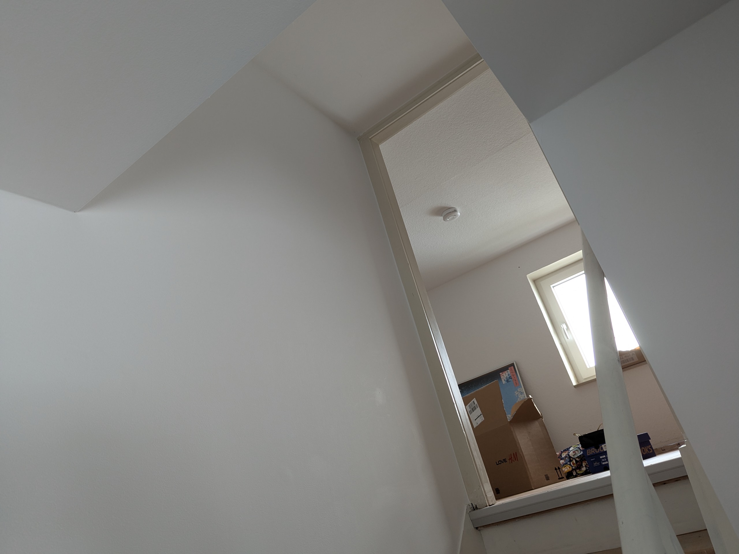

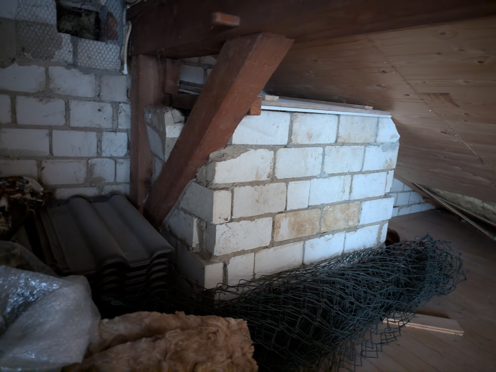

wir wohnen seit letztem Jahr in unserem Split-Level Haus (Baujahr 1969). Auf der Westseite des Hauses liegt ein Zimmer, dass aktuell als Büro genutzt wird. Von diesem Zimmer aus geht eine Treppe in einen weiteren Raum, der über der Garage liegt. Die Decke des "Treppenhaus" liegt damit natürlich höher als die Decke vom Büro um reicht in den Dachboden rein. Sorry für die schlechte Beschreibung, ich denke mal auf den Bildern wird klar wie ich das meine.
Das Problem ist gerade, dass das Büro im Winter sehr kalt ist, auch wenn die Heizung voll aufgedreht ist. Ich habe mir die Situation auf dem Dachboden angeschaut und überlege ob und wie ich das Treppenhaus vom Dachboden aus Dämmen kann. Was es dabei zu beachten gilt usw.Ich möchte natürlich das Sammeln von Feuchtigkeit und Bildung von Schimmel vermeiden.
Das Dach selber ist bis ca. 1,5 m Höhe zwischen den Dachbalken isoliert. Darüber ist Unterspannbahn und Dachziegel.
Für Meinungen, Tipps etc wäre ich sehr dankbar.
Zu beachten? Nur, dass Du von der kalten Seite aus dämmst. Welches Material? Egal. Nimm, was gut dämmt und günstig ist. Bei der kleinen Fläche würde ich einfach PUR an die Außenwände kleben und ggf. sich ergebende Lücken (wegen Pfosten oder Dachschräge) mit Stopfwolle füllen.
