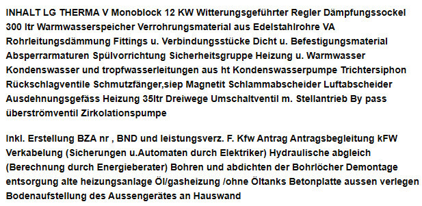

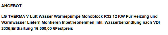

Nein, Du suchst einfach passende Angebote auf den einschlägigen Portalen.
Z.B. folgendes Angebot VOR Förderung
Anzeige: LG Therma V Luft-Wasser-Waermepumpe Monoblock 12 kW Heiztechnik Angebot
LG THERMA V Monblock 12 kW mit Warmwasserspeicher, Regler, Dämpfungssockel, Montagezubehör.
oder von Daikin VOR Förderung
Liste der Montagepaket-Inhalte: Installation, Leitungen, Bypass, Demontage, Preise.
Hinweis zu Zusatzoptionen: Pumpen, Speicher, hydraulischer Abgleich, Heizkörpertausch; Vor-Ort-Termin

Diese Angebote hören sich tatsächlich verlockend an. Kennst du jemanden, der eines davon in Anspruch genommen hat?
Leider scheint es im Süden Deutschlands kein derartiges Angebot zu geben... Kann jemand weiterhelfen?
[ATTACH type="full"]87835[/ATTACH]
[ATTACH type="full"]87836[/ATTACH]
[ATTACH type="full"]87837[/ATTACH]
[ATTACH type="full"]87838[/ATTACH]
