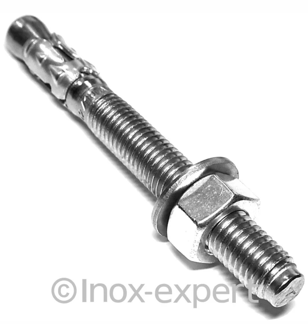

Für den Zaun habe ich diese anker verwendet
Metallbolzen mit Mutter und Unterlegscheibe, diagonal auf weißem Hintergrund.
4stuck pro Fuss, dann auspusten sehr wichtigbund 1x kräftig mit dem Hammer darauf und mit Rätsche festgezogen.

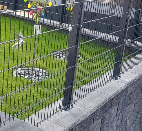

Gartenzaun aus Stahl im Gartenbereich vor grüner Grasfläche und Betonmauer mit Pfosten
In die L Steine habe ich hinter dem Haus auch mit den Winkel von dir gemacht, aber aufpassen beim Bohren bei mir ist einer hinten ausgebrochen.
Habe so ca 50meter Zaun verlegt von mycamas preislich top ca 1400euro mit Pfosten, 2 Toren, Winkel und Schrauben, Qualität besser als Bauhaus und co.
