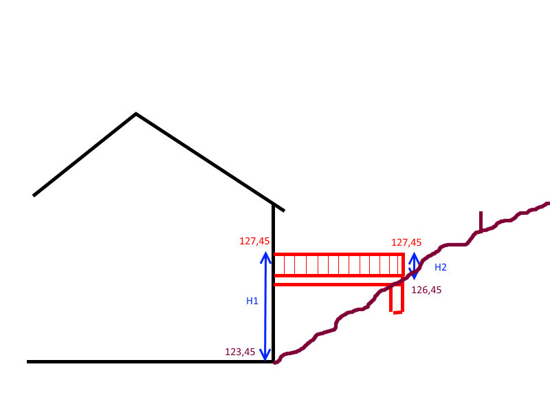

ich würde gerne einen großen Vorstellbalkon an die Nordwand bauen, in die Wand käme eine Balkontür, so dass der Balkon vom 1.OG aus betreten würde. Der Balkon soll ca 5 Meter tief sein (und 5-7 Meter lang). Nach ca. 5 Metern Tiefe würde der Balkon dann auf den Hang treffen. Wäre das erlaubt??
Also die Grundstücksgrenze wäre vom Balkonende noch ca. 3 Meter entfernt, und bezogen auf den natürlichen Geländeverlauf hätte der Balkon an seinem Ende praktisch die Höhe null, wie eine Terrasse.
Wie berechnen sich in so einer Konstellation die Abstandsflächen?

Die Frage ist etwas zu allgemein gehalten. Bei 3m Grenzabstand sehe ich aber keine Abstandsflächen-Rechtlichen oder nachbarrechtlichen Probleme.
für NRW:
(H1+H2)/2*0,4=(Brüstungshöhe1-Geländehöhe1+Brüstungshöhe2-Geländehöhe2)/2*0,4=(127,45-123,45+127,45-126,45)*0,2=1,0 mindestens 3m
Schematische Bauzeichnung: Haus, Dach, Fundament, blaue Höhen H1/H2, rote Messbox und Flusslinie.

Fantastisch, genau sowas hatte ich gesucht, und auch die Skizze spiegelt die Situation gut wieder. Vielen Dank für deine Antwort!
