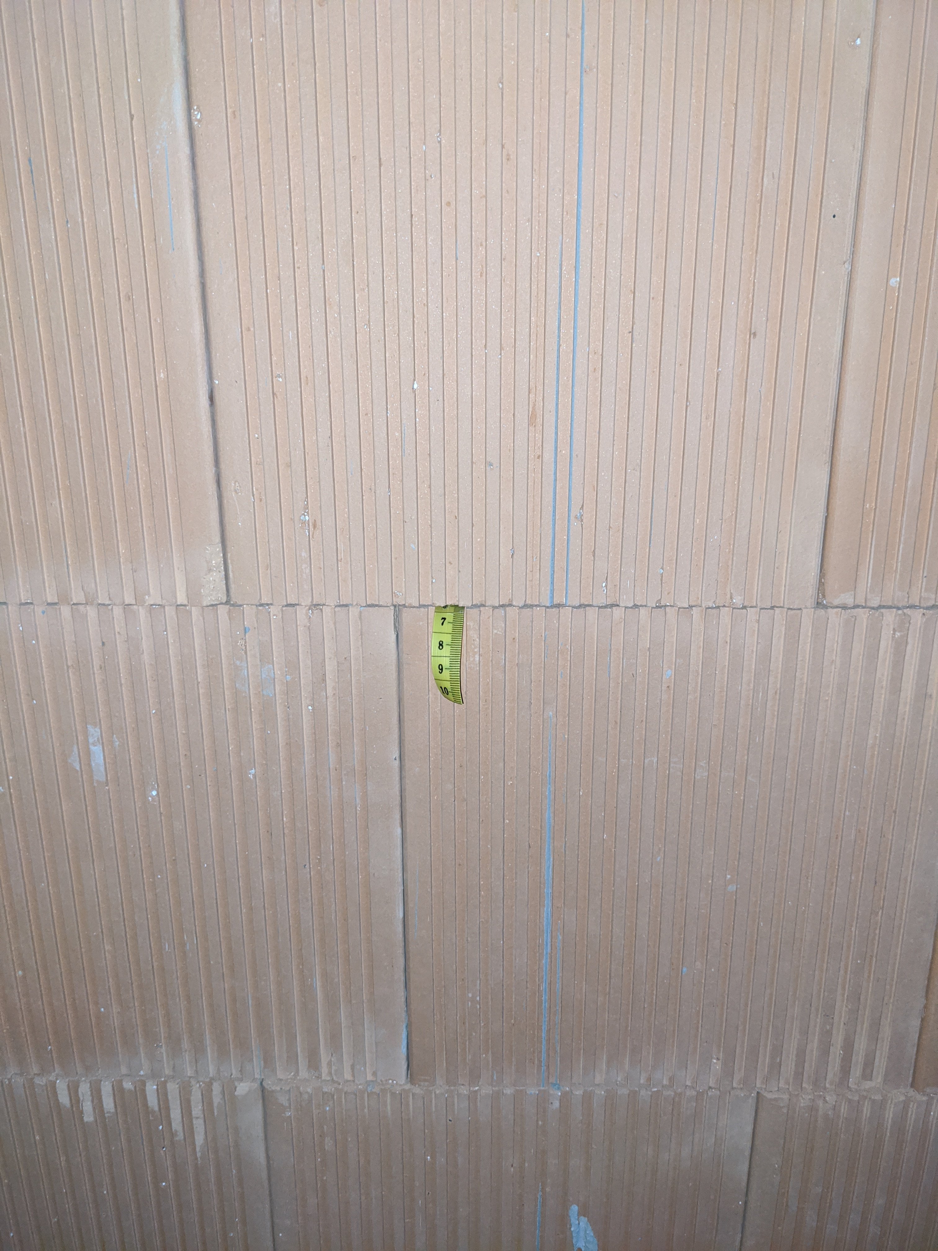

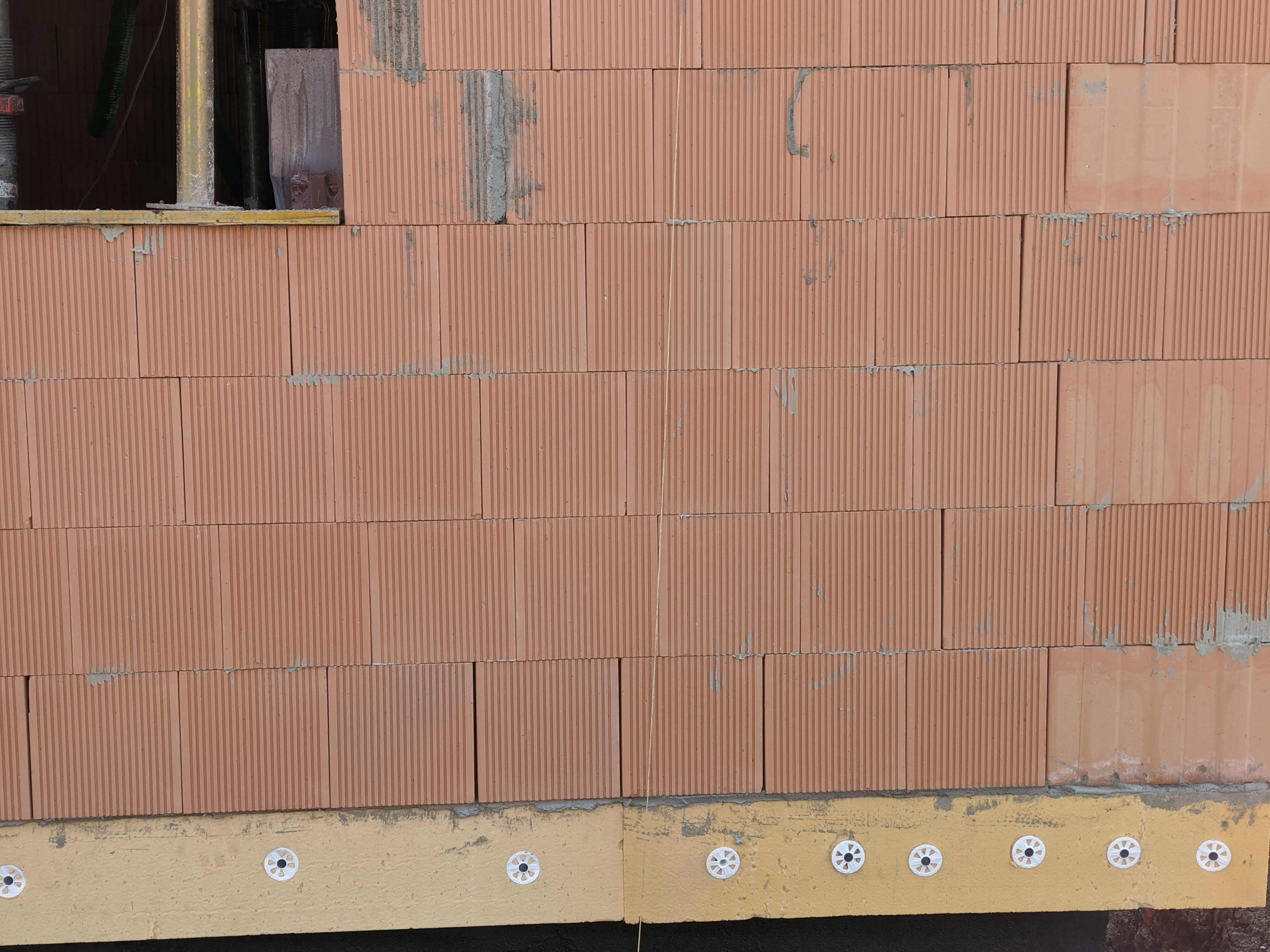

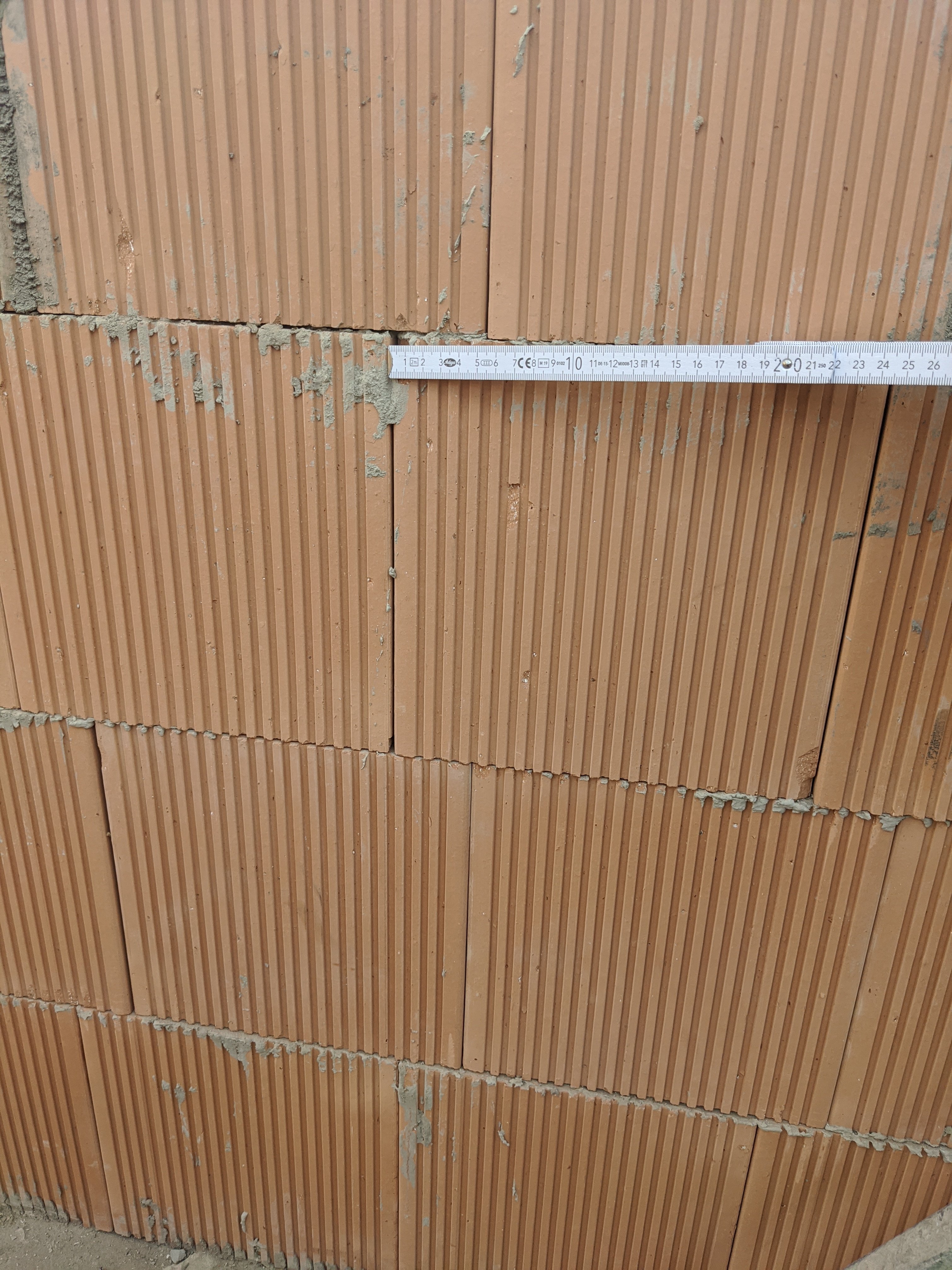

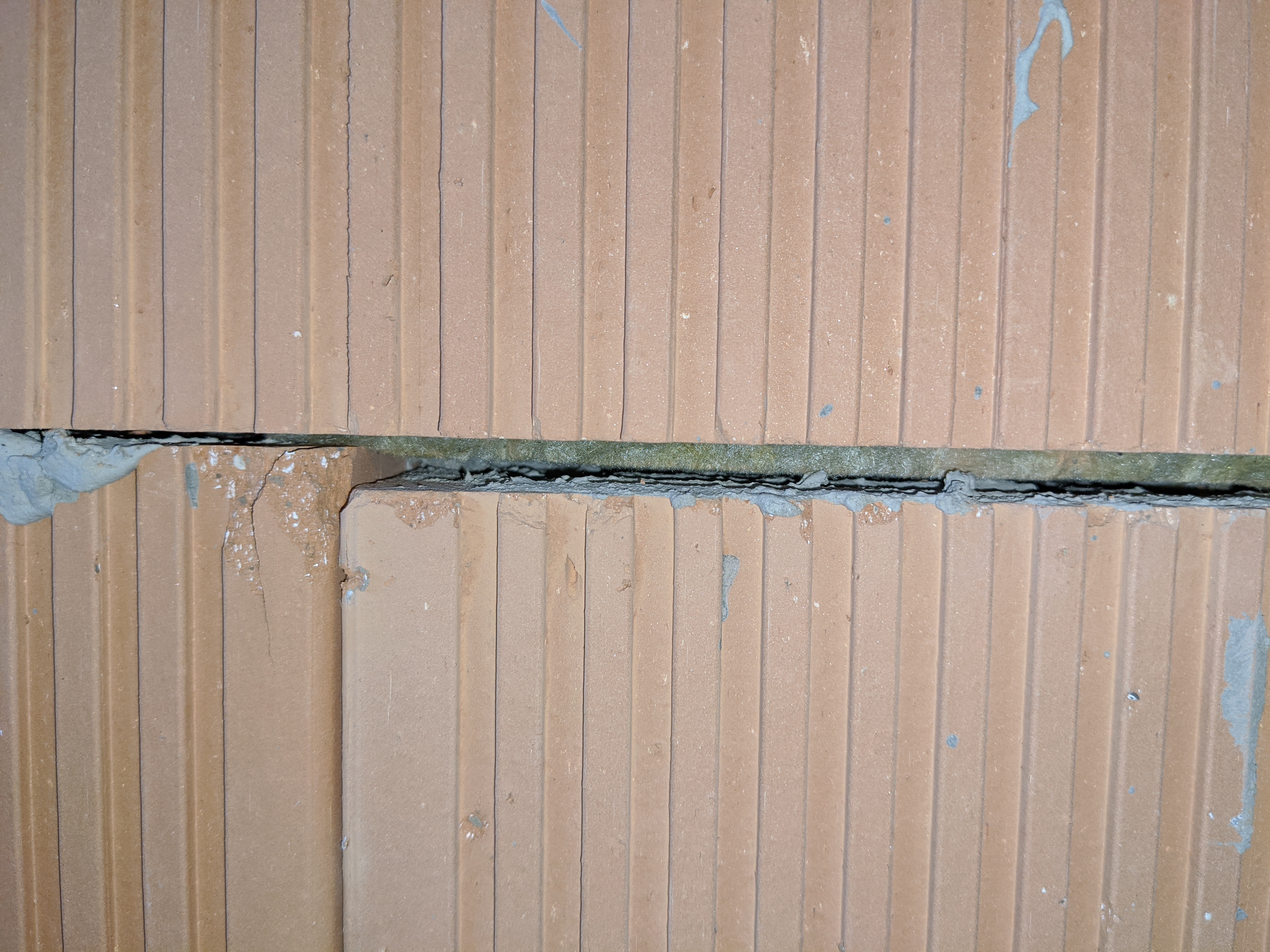

Anbei ein paar Bilder.
Zu sehen ist die Problematik der Überbindemaße und der nicht vollflächig vermörtelten Lagerfuge

Was Du zeigst ist derart bedenklich, dass ein Abriss und Neubau der Wand unabwendbar scheint. Fehlerhaftes Überbindemaß und zu wenig Mörtel sind statisch relevant. Du willst nicht in einem statisch instabilem Haus wohnen. Ob die Betondecke darüber nur durch Abriss und Neubau zu retten ist kann ich nicht beurteilen. Ein Sachverständiger wird Dir Klarheit bringen. Ich hoffe sehr, dass sich Deine Maurer nicht blöde querstellen. Viel Erfolg!
Da muß man m.E. schon die verschärfte bayrische Verneinung bemühen: keine Maurer sind das niemals nicht. Ich denke auch eher nicht, daß jemand eine Geschossdecke auf Stützen und am Kran in der Luft hält, bis darunter wieder neue Mauern erstellt wurden ;-)
Aber eine tadellose Decke erwarte ich hier ohnehin nicht. Meine generellen Zweifel an der Fachkunde des Unternehmers bestehen fort. Ist das ein Briefkasten-GU, der sich projektweise seinen Pick-Up mit Hilfskräften vom "Arbeiterstrich" - natürlich mit eigenem Gewerbeschein - belädt ? (den Lesetip zum Thread von @Hausbau2019 gab ich nicht ohne Grund).
