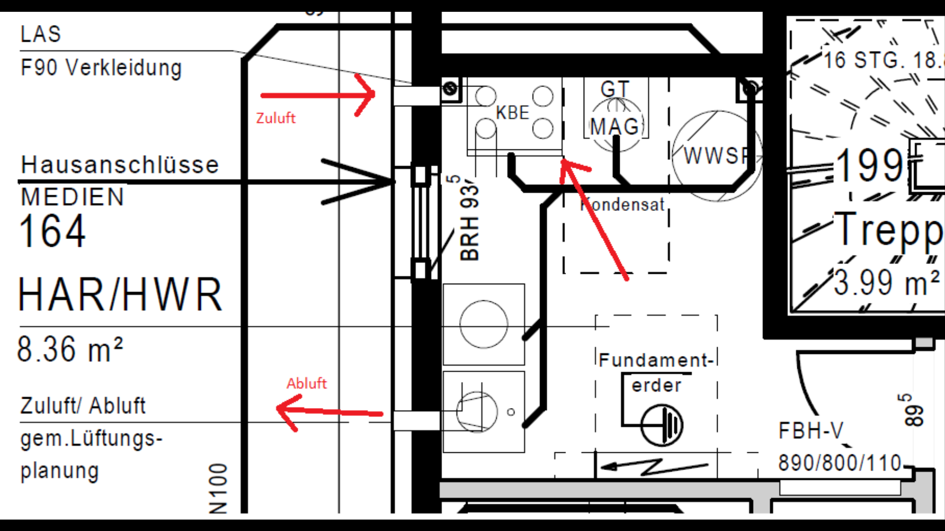

Lt. Plan liegen Zu- und Abluft aber doch geschätzt 3m auseinander und nicht direkt übereinander.
Verstehe ich da etwas falsch?

Bleibt für mich die letzte Frage: warum willst Du es anders als geplant? Die Kontrollierte-Wohnraumlüftung (bei Dir KBE) gehört in so einen kleinen Hauswirtschaftsraum unter die Decke bzw hängend an die Wand, dann nehmen die Rohre auch nicht viel Stellfläche weg, bis auf dort, wo die Anlage nun mal installiert ist.

Geplant war das die Leitungen (AB-/ZU-Luft) über und unter der Anlage verlaufen. So wie es auf dem Plan ist, ist es von mir geplant. Beides ist möglich.
Ich suche jetzt einfach die ideale Lösung mit Sicht auf alle Eventualitäten.
Ich würde es so machen, wie es auf dem Plan gezeichnet ist (dabei die Leitungen im Hauswirtschaftsraum unter der Decke hängend, damit liegen die Auslässe außen auch ausreichend hoch).
