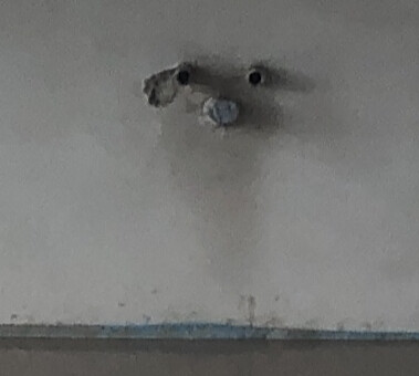

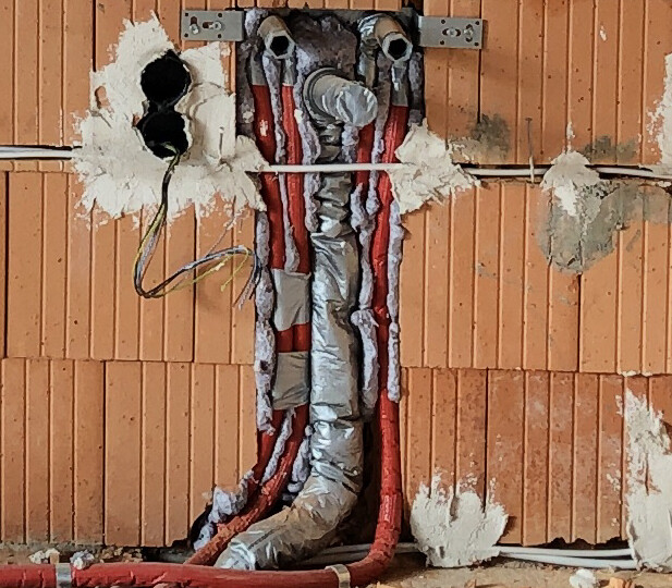

Eher ein Einbaufehler! Der Haltebügel und die Wasserrohre gehören unter den Putz und nicht darauf. Warum macht man sowas? Marvin Du greifst gerade mit jedem Gewerk ins Klo, hab ich das Gefühl.
Es müsste erst so aussehen und dann so!
Wand mit roten und silbernen isolierten Kabeln, durch Löcher geführt.
Decke mit offenem Rohranschluss und Putzschaden

Also wenn der Bauherr da nicht nachträglich irgendwas gefordert auf, drängt sich mir der Verdacht auf, dass der Anschluss schlicht vergessen wurde und kurz vor dem Estrich da noch hingezimmert wurd.
TE, war das schon zum Zeitpunkt der Rohinstallation so, dh vor Putz, Fußbodenheizung?
