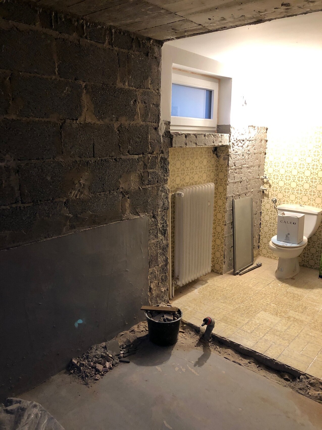

in einem anderen Thread hatte ich bereits ein paar Dinge bezüglich meines Badumbaus gefragt.
Jetzt habe ich noch eine weitere Frage und erhoffe mir hier erste Anregungen eurerseits.

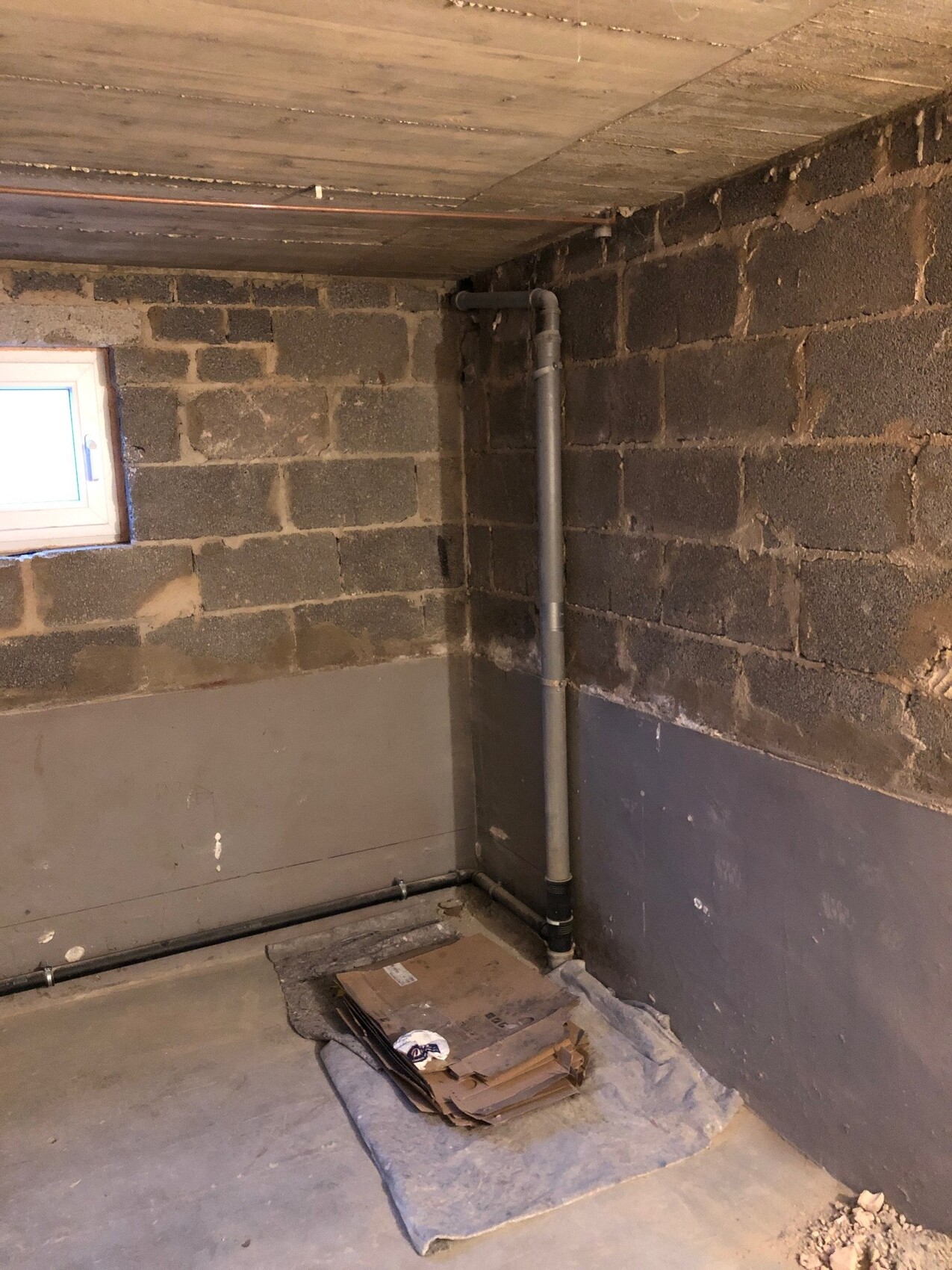

Wir wollen aus einem Raum, wo früher Öltanks standen, ein Badezimmer machen. In die Ecke die ihr auf dem Foto seht kommt eine Dusche. Mich stört ein wenig das Rohr von oben von der Küche und ich würde es gerne "verstecken". Die Idee meiner Sanitärfirma ist eine Vorwand zu bauen um das Rohr zu verstecken. Mein Fliesenleger wiederum ist der Meinung, dass man das Rohr auch in die Wand legen könnte (Rohrdurchmesser 8cm). Es handelt sich um das Kellergeschoss eines Fertighauses (KG gemauert mit 30er Wand und Stockwerk drüber Fertighaus).
Ich habe gelesen, dass man senkrechte Schlitze nicht machen sollte. Schöner fände ich es allerdings schon, wenn man keine Vorwand bauen müsste sondern das Rohr in der Wand versenken könnte. Was meint ihr? Danke

Für eine fundierte Antwort braucht es einen Statiker. Für mich als Laie wäre der Schlitz in der Breite aber mindestens grenzwertig, da die Wand sicher tragend ist.
nordanney
24.02.21 13:03
Wo ist das Problem, auf der Seite, auf der das Rohr ist Trockenbau zu machen, hinter dem Du auch die neuen Wasserleitungen verpackst? Den Trockenbau musst Du doch sowieso machen oder sollen die Wasserleitungen auch noch unter Putz gelegt werden?
Trockenbau ist viel einfacher, günstiger und flexibler.
Davon abgesehen, würde ich aus dem Bauch heraus nicht 1/3 der Wand durch den "Schlitz" entfernen.

24.02.21 13:04
Ja ich wollte auch nur mal Anregungen haben. Wenn man z.B. sagt dass man sowas auf keinen Fall machen kann muss ich mich ja nicht weiter um einen Statiker bemühen. Aber schon mal Danke für deine Einschätzung.

24.02.21 13:06
So geht das Bad weiter, daher wäre es eine Vorwand und nicht einfach nur die Wand komplett mit Trockenbau zu machen. Die Vorwand würde dann so nach ca. 150-180cm aufhören.

Wieso sollte man keine senkrechten Schlitze machen dürfen? Jede Steckdose/Schalter hat einen senkrechten Schlitz in der Regel. Senkrecht ist zumindest besser als waagerecht.
Es gibt eine DIN. Irgendwas mit DIN 1996. Google sonst mal DIN 1996 Schlitze, da wirst du fündig.
Ich persönlich hätte das Rohr in die Wand gelegt.
