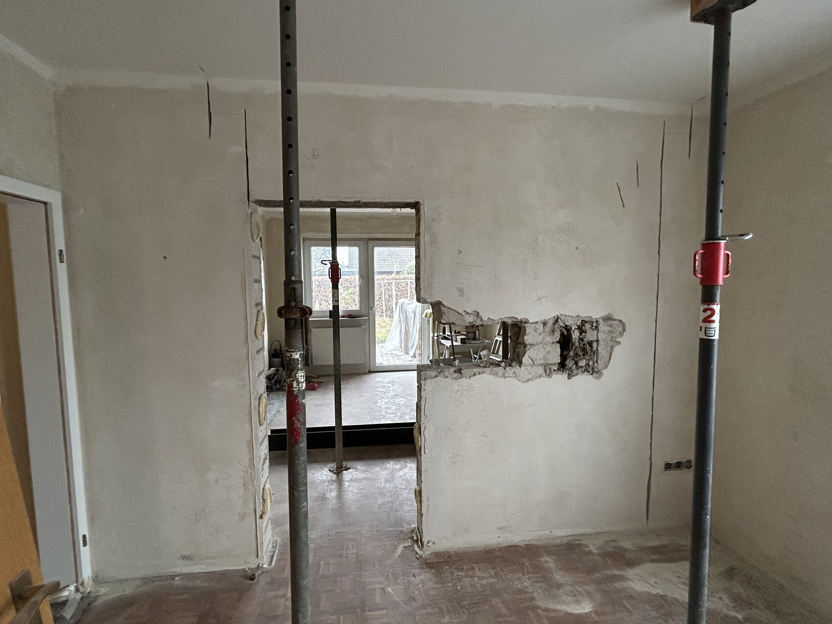

Nabend,
ich möchte 2 Räume zu einem größeren Wohn-Essbereich umgestalten
Dafür hatte ich einen Wanddurchbruch mit einem deckenhohen Träger(HAE 160) (Tragende Wand) geplant.
Nun sind wir heute leider darauf gestoßen, dass die Wasserleitungen für das obere Bad wohl hier durchgehen.
Auflager und Öffnung lässt sich an Hand der Einschnitte erkennen.
Ich hätte schon gern den großen Ausschnitt, bin aber nicht sicher, was hier am praktikabelsten wäre.
ggf. könnte man auch weiter links anfangen und dann vor den Rohren aufhören.
Jemand eine Idee?
Danke

Die Rohre würden sich auch verlegen lassen, sofern es nur Wasserleitungen und keine Abwasserleitungen sind - kann ich nicht ganz so erkennen aus deinem Bild.
Musst du aber wahrscheinlich auch den Boden öffnen, so dass die Leitungen erst nach rechts, dann nach oben (Ausschnitt entsprechend vergrößern) und dann wieder nach links bringst, und oben an der Bestandsleitung wieder anbindest. Die vertikale Anbindung musst du dann ggf. mit Trockenbau einkoffern.
Wie man das allerdings im Einklang mit einem Träger bringt, muss der Statiker sagen. Ich denke bzw. glaube, es gibt dafür auch Sonderkonstruktionen mit Durchführungen.
Wird auf jeden Fall deutlich aufwendiger dadurch - aber es würde dann die Idee mit der Öffnung retten.

Immer auch im Stockwerk über und unter der Stelle gucken und möglichst in pläne gucken.
Da hätte man das vermutlich merken können.
Jetzt gibt's ein paar möglichkeiten.
Ausschnitt woanders hin machen (Statiker erforderlich)
Leitungen verlegen (Sanitärmensch erforderlich)
Alles wieder zu machen
Alles machen wie geplant aber um die Rohre Rum einen Steigschacht schaffen.

Alles halb so wild. Das ist nur lästig und verursacht ein paar Extrakosten. Dem Haus geht es ja gut, wenn der Statiker im Boot ist.
Ich würde mich vermutlich damit abfinden, dass der Träger dahin kommt wo die Leitungen heute sind und die Leitungen in die Trägerkonstruktion integrieren. Natürlich kannst Du die Leitungen auch umlegen. Dazu gibt es viele Varianten.
