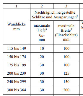

ᐅ 8cm dicker senkrechter Schlitz in Außenwand möglich?!?

danixf schrieb:
Ich persönlich hätte das Rohr in die Wand gelegt.
Das passt aber nicht zur von Dir genannten DIN ;-)
Technische Tabelle zur Wanddicke in Millimetern mit Tiefen- und Breitenangaben

nordanney schrieb:
Und? Ich käme gar nicht erst auf die Idee, das Rohr in der Wand zu verstecken, da Du für die Wasserleitungen doch auch noch Platz brauchst. Kannst dann schön eine Unterputzarmatur verbauen usw.
100er Rahmen rechts, links sowie oben und unten bzw. so viele wie nötig. Darauf doppelt beplankt und das war es dann. Oder Du baust eine Duschnische (also nur eine Tür vorne). Dann kannst Du noch nicht einmal sehen, dass an der Wand mit Trockenbau gearbeitet wurde.
Das ist auch die urpsrüngliche Idee mit der ich mich auch schon abgefunden hatte. Eine Vorwand auf ca. 150-180cm und da alle Rohre etc. verstecken.
Ich fände es halt optisch schöner wenn die Rohre in der Wand versteckt wären, das scheint aber nicht wirklich sinnvoll. Und wenn ich mir die von dir gepostete DIN ansehe sollte so ein Schlitz bei der Wandstärke ja nur 3cm tief sein, was ich ja hier fast um das dreifache überschreite.
Es war halt einfach die Idee meines Fliesenleger die mich doch wieder ins Grübel gebracht hat.
Wäre sogar meine Vermutung gewesen, deswegen das "persönlich". Meine Laienmeinung ist, dass die DIN ziemlich streng ausgelegt ist...

Ok, dann bliebe wohl nur der Weg zu einem Statiker, aber ob sich das lohnt?!? Dann werd ich wohl doch eher die Vorwand bauen...
