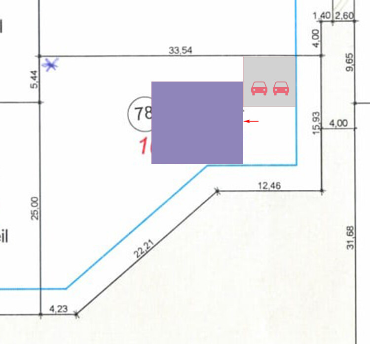

Naja, ich starte mal mit dem Naheliegendsten, oder?:
Das ist jetzt ein Kiste mit etwa 10x11m + 6x6 Stellplatz. Planunten ist Süden.
2D-Grundriss eines Hauses mit Abmessungen, Parkplatzbereich und farbigen Markierungen
Mit 10x11 liegt man etwa bei 175m² - schmaler geht natürlich auch.
Zur Diskussion freigegeben. 😉

Ich bin auch bei der Lage. 9,50 Hausbreite funktioniert auch im Osten. Ich würde eher noch schmaler und dafür länger werden. Aber im Prinzip egal, die Lage im Osten passt schon 🙂
P.s. Die 4 Meter mit zwei Ecken wären nicht erwähnenswert gewesen 😉
Nach dem Zweigeschosser-Wunsch des TE schon - nur dummerweise teilt den der Bebauungsplan nicht: 1+ steht da.
So etwas sollte man vor Reservierung lesen.
Zwei Meter Gefälle auf die Grundstücksbreite sind auch nicht von Pappe ...

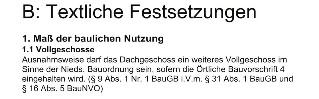

: He Erklärbar, Erkläre mal 1+! 🙂
Textseite mit baulichen Nutzungsfestlegungen aus einem Bauplanungsdokument
Was ist nun wieder die 4? Können die nicht einfach hinschreiben: "so isses" als tausende Verweise? 🙄
kaho674
26.06.18 15:11
Gefunden. Also wird das wohl maximal 1,5 geschossig mit 1m Kniestock, wenn ich das richtig lese.
Im Bebauungsplan steht zwar "1+", aber viele Bauherren haben mit 2 Vollgeschossen und einer Terrasse gebaut. So wird diese 1+-Regelung umgegangen.
Ich habe heute Termin beim Bauunternehmen. Ich werde euch berichten, wie es mit 2 Vollgeschossen und 2 Meter Gefälle weiterläuft. Vielen Dank an alle!
