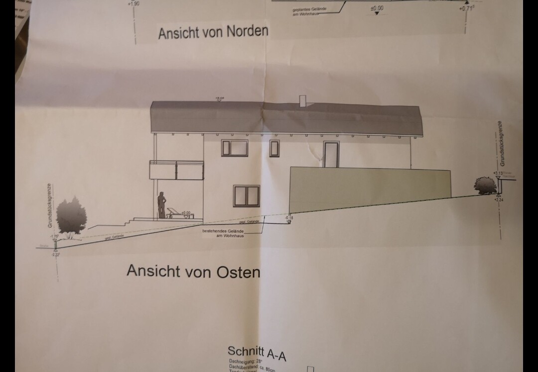

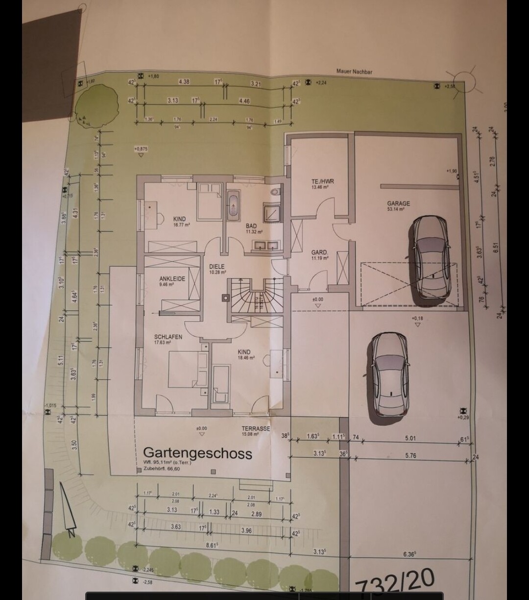

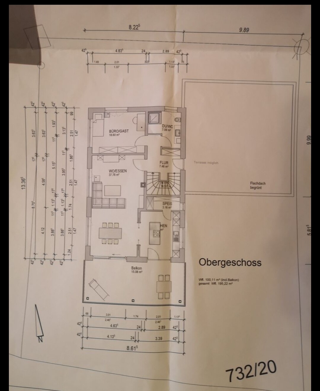

Uns wurde von jemandem geraten, das Haus eventuell zu drehen, um 90 Grad.
Wir haben einen Entwurf als Alternative erhalten, diesen aber schnell verworfen, da gewendelte Treppe, sehr lange, platzraubende Einfahrt, ähnlich steil, nur doppelt so lang.
Würde mich trotzdem interessieren, was ihr zu dem sagt? Nicht dass wir ihn zu schnell aufgegeben haben.
Außenansicht eines zweigeschossigen Hauses von Süden als Architekturzeichnung
Architekturzeichnung mit Nord- und Ostansicht eines Hauses
Grundrissplan des Obergeschosses eines Hauses mit Wohnzimmer, Büro, Küche und Balkon
Grundriss eines Einfamilienhauses mit Garage, Terrasse und Garten.

Ich würde dazu sagen: es hat schon Gründe, warum eigentlich alle von dir gezeigten und sonst wie angedachten Häuser die kurze Seite gegen den Hang haben.

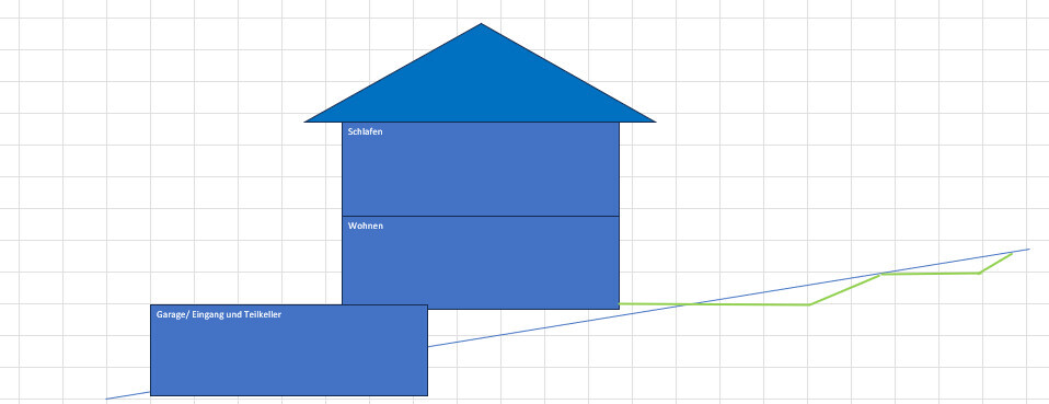

Aufgeworfene Fragen beantworten hilft. Ich mach ja gern weiter. Aber ohne Rückmeldung schwierig. Was gefällt Dir an meinem Vorschlag , ausser der Außentreppe, nicht?
Das WZ oben scheint ja gesetzt zu sein.
hanghaus2023
Oder so mit EInfahrt dirkt von der Strasse
Draufsicht eines 3D-Hausgrundrisses mit Schlaf- und Wohnbereich sowie Garage.
Dann bist schon mal 1,5 meter hoeher mit der Wohnebene als das vormalige UG.
