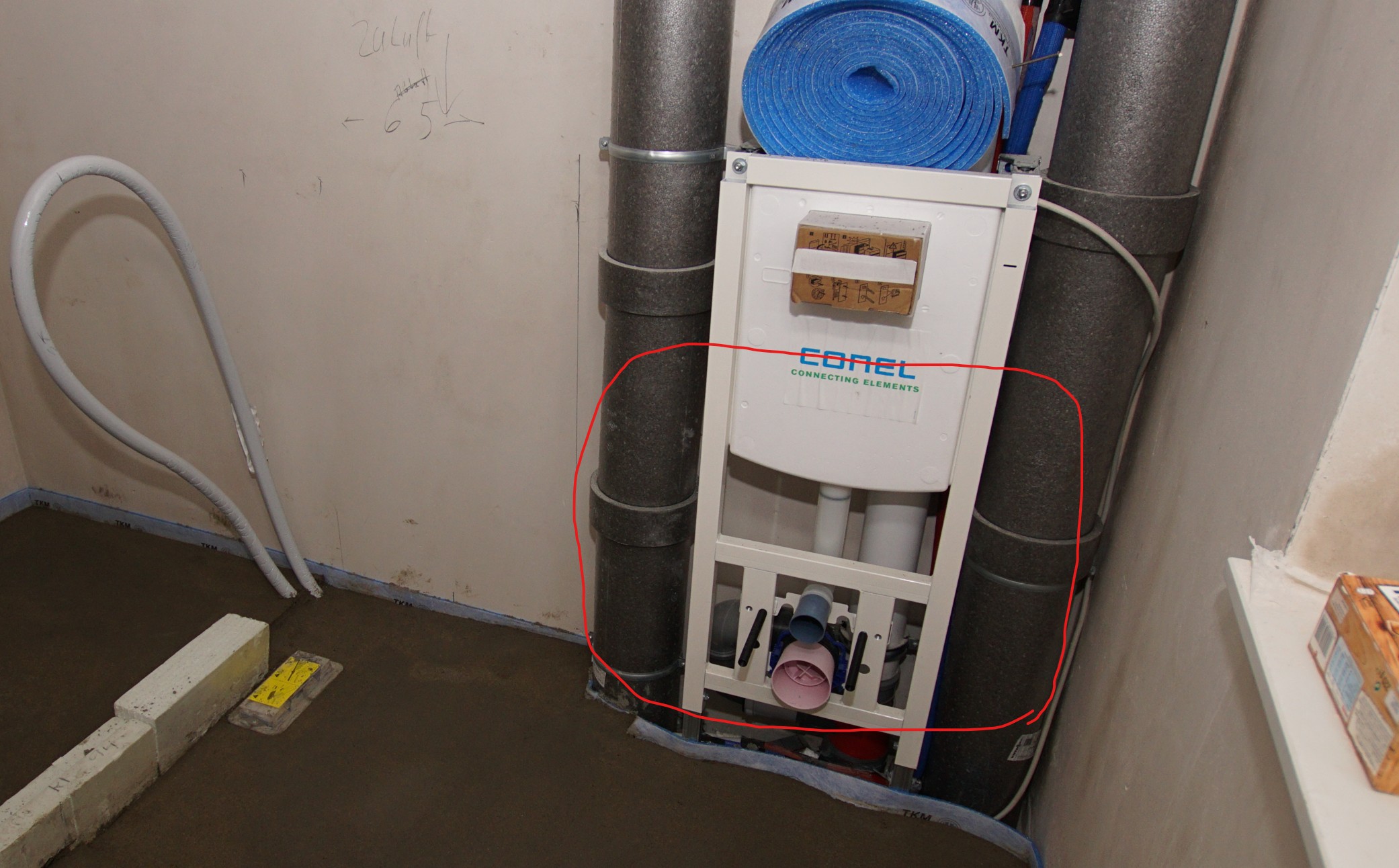

2024/2025 - Nachdem es noch immer stank hat man jetzt mit einer Kamera hinter die Toiletten geschaut und dort eine "verrutschte Dichtung" einer Abwasserleitung entdeckt. Fliesen runter, Dichtung erneuert, Fliesen wieder drauf. Dies wurde im Feb. 2025 umgesetzt und zuerst waren wir optimistisch, da der Monteur meinte "da kam mir gleich ein modriger Geruch entgegen, dass war es definitiv". War es leider nicht... Es stinkt im Moment bei diesem heißen Wetter wieder nach faulen Eiern/altem Kanalisationswasser.

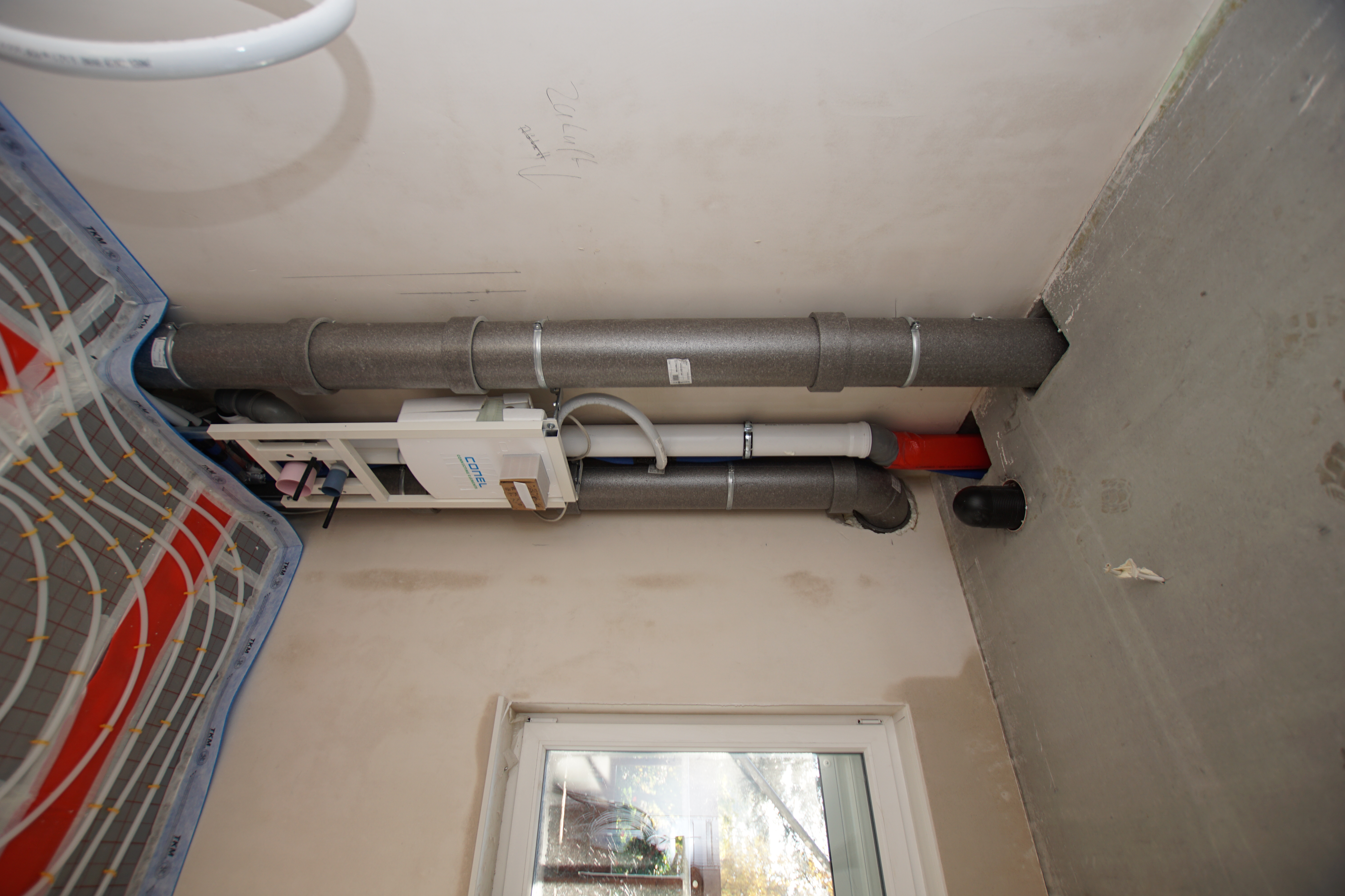

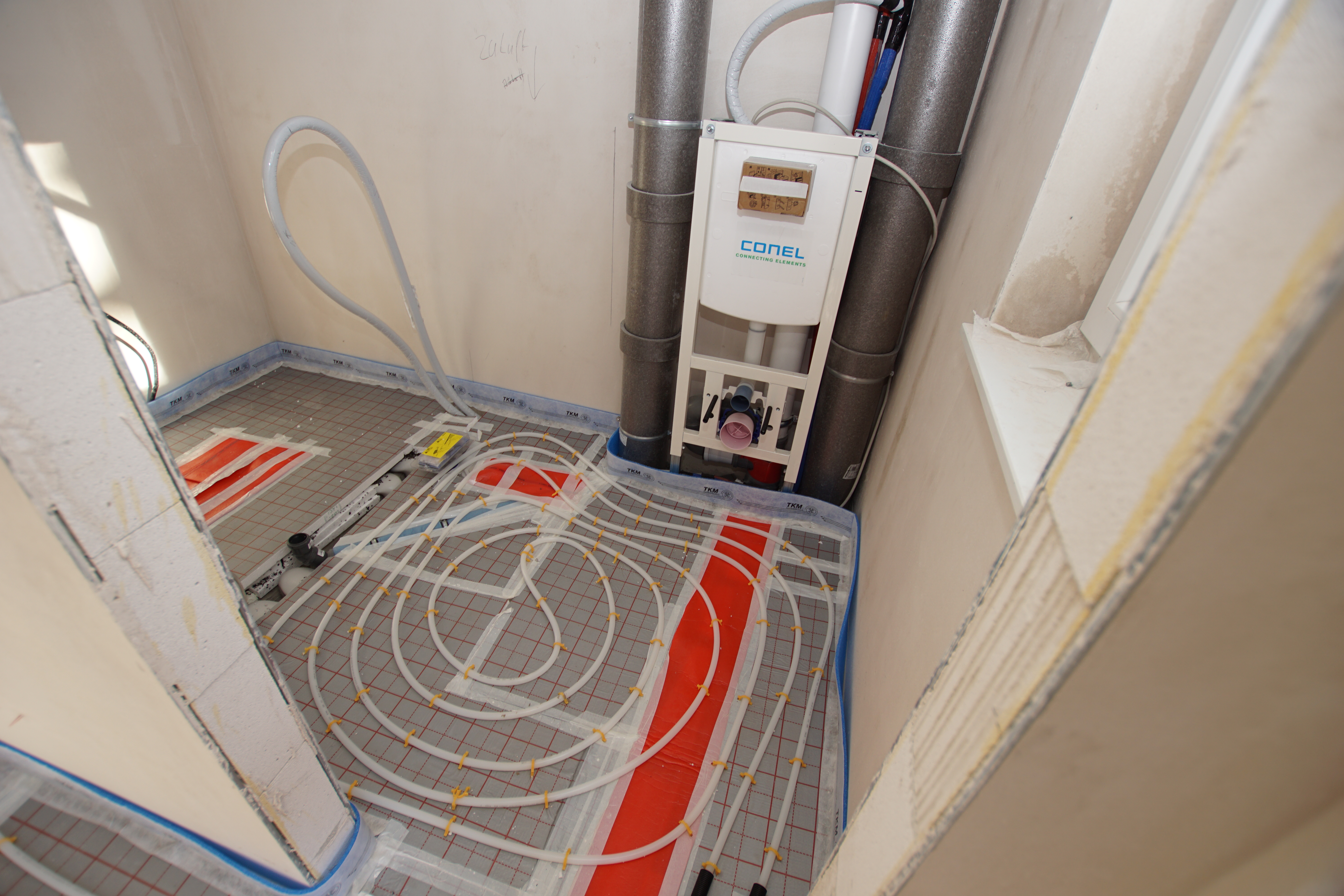

Im Anhang habe ich ein paar Bilder von der Stelle welche geöffnet wurde und die kaputte Dichtung in einer Muffe gewechselt wurde.

Verrutschte Dichtung: Was der Monteur uns gesagt hatte war das die Dichtung an einer Muffe im Übergang zum Abwasserfallrohr undicht war, die war "rein gerutscht". Da es hinter der Toilette EG war kann es nur die Toilette, Waschbecken EG oder Dusche EG gewesen sein. Er hat das alles nur auf Sichtprüfung gemacht und es wurde auch nur 1 Fliese entfernt - so wirklich viel gesehen hat man dabei nicht, da auch noch das Wandelement der Toilette im Weg hängt. Die Strangentlüftung im Dach wurde auch nicht kontrolliert. Im Bad OG riecht es allerdings nicht, hier würde ich - wenn es vom Dach kommt, als erstes einen wahrnehmbaren Geruch vermuten. Daher glaube ich das es irgendwo auf Höhe Bad EG liegt, ggf. auch zwischen Keller und EG.

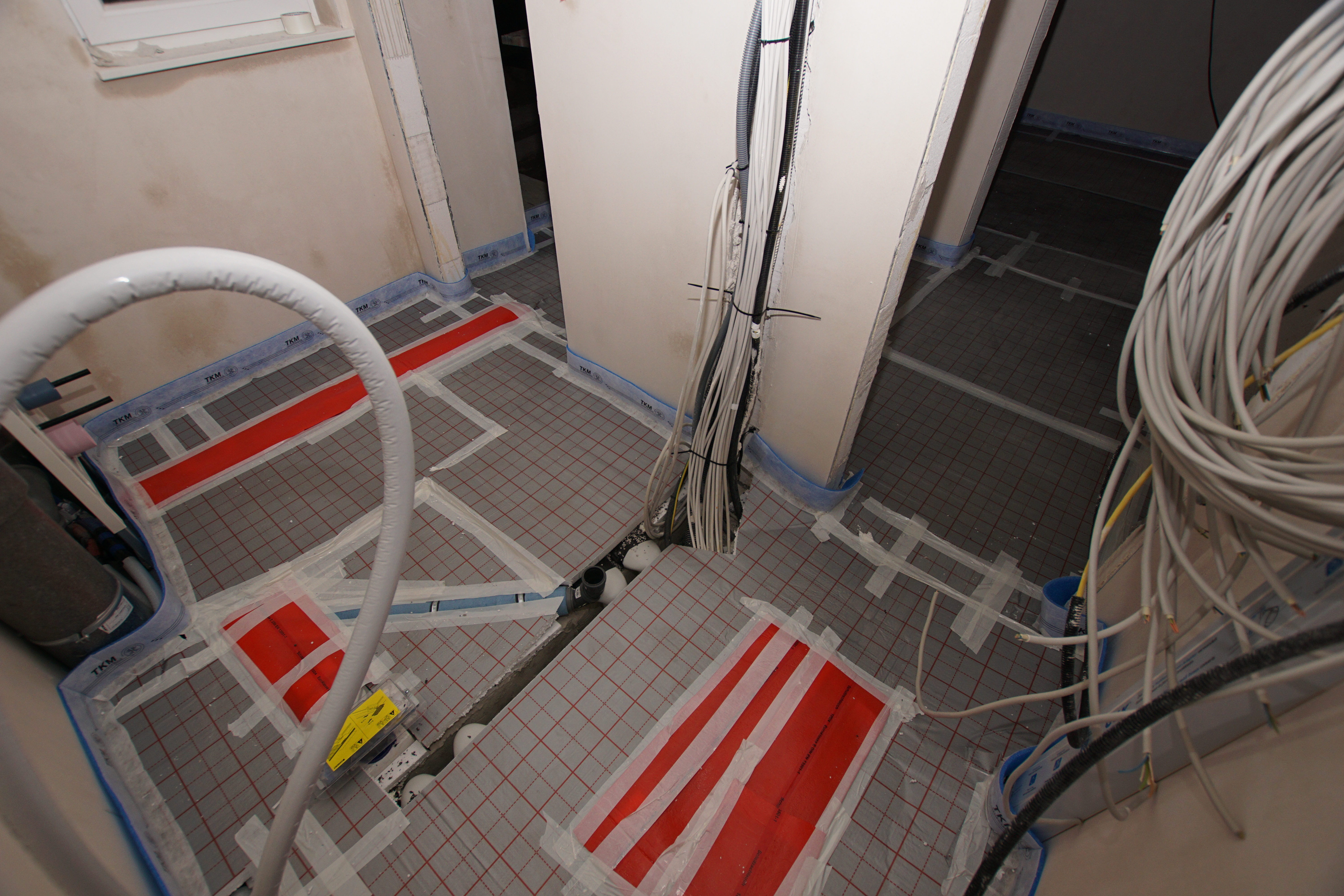

Waschbecken/Bodenablauf nachträglich: Ja, allerdings wurde da nachträglich was geändert. Die Position der Dusche wurde im EG wurde verändert. Nachdem der Estrich schon gegossen war hat man plötzlich gemerkt das die Abkofferung für die Leitungen deutlich breiter werden muss als geplant, wodurch die Dusche nur 60 cm Breite gehabt hätte. Da ich das so nicht wollte hatte man dann von einem Abstellraum 50 % per Trockenbau verkleinert und die Dusche da rein gezogen. Die haben also nachträglich in Estrich nochmal eine Kernbohrung gesetzt und ein neuen Ablauf gebaut. Ob die den neuen an den alten angeschlossen haben weis ich nicht. Dazu haben wir auch noch 2 Leerrohre für Frischwasser vom Keller bis ins OG hängen (Vorbereitung für eine Zisternenspülung). Aber die "sollten" eigentlich nur leer und nicht angeschlossen da hängen. Aber ein guter Punkt, den werde ich auch mal ansprechen.
