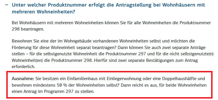

Mal von der ethischen Frage des Förderungserschleichens abgesehen ergibt es noch nicht mal Sinn! Das ist wie in ein Haus einbrechen und nur abgelaufene Milch von 2017 stehlen. Warum sollte man das tun wollen?
Mehrkosten KfW 40 zu KFW 55 entsprechen beim 297/298 etwa dem Zinsvorteil (je nach Bauweise kann das leicht schwanken, der Unterschied bleibt jedoch meist minimal).
Die Voraussetzungen für eine zweite Wohneinheit sind ebenfalls teuer und werden den Zinsvorteil auffressen.
Und den 300er, der tatsächlich gute Konditionen bietet (jedoch auch eine Menge mehr an Voraussetzungen hat), würde man sich mit der Konstruktion auch verbauen. (Sofern dieser überhaupt möglich wäre.)

Wenn mir langweilig ist, frage ich bei der KfW mal an, ob man den 297 (Eigennutzung) für zwei Wohneinheiten stellen kann. Wenn dem so ist, könnt ihr eure Moralkeule wieder einpacken.
Brauchst du nicht. Das ist auf der Homepage der KFW deutlich beschrieben...
KFW 300 Förderprogramm kommt für mich als Alleinstehenden Mann mit einer Freundin leider nicht in Frage...

Wenn es zb nur die Dämmung unter der Bodenplatte ist, wird das den Zinsvorteil defintiv nicht auffressen denke ich.
Dokument mit Regeln zu Produktnummern bei Wohnhäusern, hervorgehobene Ausnahme.
