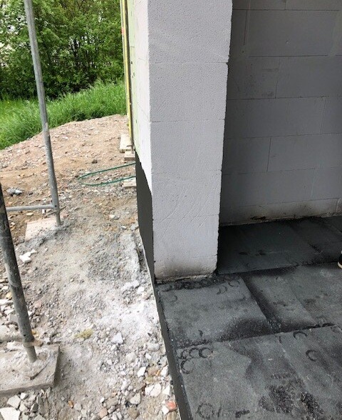

Ich suche gerade die Beiträge die zu dem Sockel meines Hauses waren. Es war so eine Sache, ich weis nicht genau, was gemacht wurde, hatte schoneinmal Bilder oder Inhalte diesbezüglich gepostet und da waren einen User der Meinung, das es schon gemacht ist und nur Noppenbahn reicht, andere wiederum sagten es muss isoliert werden richtig. Da ich Angst hatte und der Garten-Landschaftsbauer es so wollte, haben wir das jetzt nochmals machen lassen.
Also ich habe Bilder vom Hausbau, da ist an der Bodenplatte so was grünes dran, sieht auf Bilder aus wie Styropor,... darauf wurde Bitumengestrichen, innen wurde Bitumenbahn gelegt auf die Bodenplatte so ein schwarzer Teppich.
Darauf wurde wohl verputzt und mein Mann hat Dichtschlämme draufgemacht. Jetzt lassen wir Bitumensttich machen, Fenster waren mit so einer Folie verdichtet, haben alles zweimal streichen lassen, darauf kommt, Styrodur und dann Noppenfolie.
Wenn du willst schicke ich dir gerne noch die Bilder vom Haus, vom Bau, vielleicht kannst du es besser begutachten dann?!

I.d.R. Dämmung - so soll es es.
Kannst gerne noch mal Bilder einstellen, zur Sicherheit.
Sehr gerne, also die zwei Bilder habe ich parat, mehr müsste ich suchen. Hilft dir das weiter?
Was siehst du auf den Bildern?
Liebe Grüsse
Unfertiges Rohbaufundament und Mauerwerk an einer Baustelle außen
Baustelle am Fundament: grüne Dämmung an Wand, Gerümpel und Stützpfeiler.
