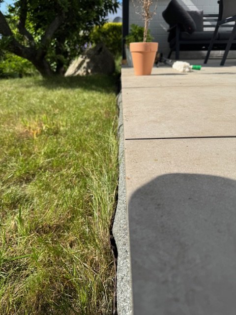

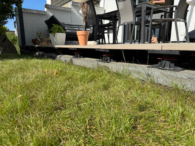

Ich habe auf einem alten Betonfundament neue Terrassenplatten auf Stelzlagern errichtet.
Ich bin jetzt nur etwas ratlos, wie ich den Übergang gestalten soll.
Die Terrassenplatten sind Feinsteinzeug 60x60cm und 3cm dick.
  • Die Bitumenbahn auf dem Betonfundament ist am Rand sehr ungleichmäßig, wie bekomme ich denn da einen schönen Übergang hin? Bleche? Randsteine? Ich sehe es als Problem, das ich die Terrassenplatten eigentlich noch weiter herausrücken müsste um den Abschluss sauber senkrecht machen zu können, aber dann stehen die Stelzlager schon halb in der Luft
  • Es passt leider keine Halterung um abgeschnittene Platten aufrecht unter den Rand zu stellen. (Gibt's nur für 2cm dicke Platten)
  • Wenn man am Ende der äußeren Platte steht, kippelt diese, bzw. die hebt richtig ab und dreht sich nach vorne, die Stelzlager unterstützen halt am Rand nicht ganz außen
Wie würdet ihr diesen Übergang gestalten? Wie wird das normalerweise gemacht
Vielen Dank und viele Grüße, Robert.

Da hättest du vor dem Aufbau der eigentlichen Terrasse Randsteine, Palisaden oder Tiefborde setzen und das ungleichmäßig begrenzte Betonfundament natürlich vorher begradigen sollen.
Ich würde da Natursteine, also Blocksteine als Mauer vorsetzen. Zwei oder drei Reihen aufstapeln. Ggf Folie von unten nach oben zwischensetzen und den Zwischenraum dann mit Schotter füllen, falls der Abstand zu groß wird zwischen Bestand und Mauer.

Stimmt wohl. Ich glaube sogar, dass der Beton ok ist. Aber das ist noch so eine alte Bitumenbahn drunter, die dann so grob um die Kante geht. Dann wurde eine neue Bitumenbahn noch darüber ebenso grob umgelegt. Ich weiß nicht genau, ob und wie man das noch gut korrigieren kann. Ich könnte vielleicht die beiden Bitumenbahnen bündig mit den Beton abschneiden und dann eine neue Folie (welche) anstelle an die Kante legen? Wäre das was?

Das hört sich nach einer sehr guten Idee an!
Da wird ein 2-3 cm Spalt bleiben zw. Naturstein und Terrassenplatten, den zu füllen wird schwierig, daunter den Platten ja ein Riesengroßer Hohlraum ist.
Die Natursteine im Splitbett oder auf Mörtel?
Gerade habe ich eine Idee, die Verblendung des Hohlraums evtl. mit WPC irgendwas und ggf. 1 Reihe Naturstein vor das Fundament. Müsste dann schauen wie der Zwischenraum zw. Naturstein und Fundament aussieht. Entweder Split oder kleine Steine.
Noch eine Idee dazu?
Danke und Gruß.
MachsSelbst
Dann sieh aber zu, dass du dir die Natursteine selbst aussuchst. Die können nämlich in den Maßen erheblich abweichen, dann wird das schwierig und braucht eine gewisse Übung, damit es nach was aussieht. Sonst nimmst du lieber Betonsteine, die haben im gewissen Rahmen immer dieselben Maße.
Die Mauer muss nix halten, ich würd dafür aber trotzdem 20, 30 cm tief schottern und die erste Reihe in 5-10cm Zementmörtel oder Beton setzen.
Um den Spalt zu deiner Terrasse zu verkleinern kannst du die Steine Reihe für Reihe etwas nach hinten setzen. Musst man gucken, ob das gut aussieht und wie weit man hinten wandert. Und wenn du sowas schon machst, würde ich auch gleich über ein, zwei Treppenstufen nachdenken. Kann man auch aus Mauersteinen machen, müssen keine Blockstufen sein.
