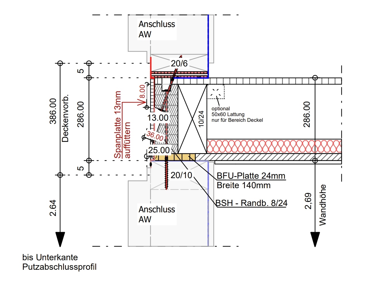

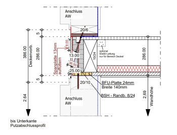

ich plane aktuell die Montage einer Überdachung über meiner Haustür und bin mir bei der Befestigung noch unsicher. Ich habe dazu einen Schnitt angehängt, um die Situation besser zu veranschaulichen.
Konkret geht es mir darum, wie die Befestigung an der Fassade ausgeführt werden kann bzw. sollte, damit die Konstruktion sicher hält und gleichzeitig die Wärmedämmung (WDVS) nicht beschädigt wird. Gibt es hier spezielle Befestigungssysteme oder Empfehlungen, worauf ich achten sollte?
Falls jemand Erfahrungen oder Tipps dazu hat, würde ich mich sehr freuen!
Vielen Dank schon einmal im Voraus!
Viele Grüße

Peter_H_
Für massiv gebaute Häuser gibt's z.B. von Fischer das Thermax Befestigungsset mit einer eingeklebten Gewindestange die einen Kunststoffkonus hat der sich in der Dämmung abstützt. Du brauchst dann sowas für die Befestigung in deinen Deckenbalken. Alles andere was da sonst in der Konstruktion ist trägt nicht genug.
Peter_H_
Edit: das Tox Thermo System sollte können was du suchst. Musst natürlich die Lasten die dein Vordachhersteller angibt mit den Daten von Tox abgleichen und das geeignete Set auswählen.

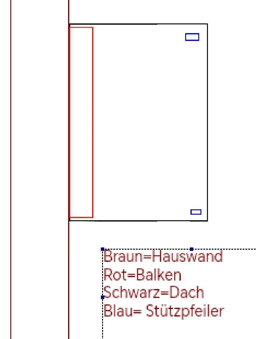

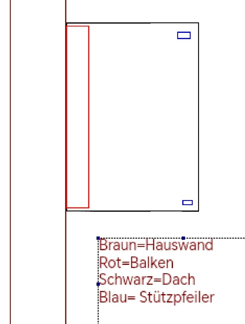

Ich möchte gerne noch genauer verstehen, wie die Haustürüberdachung korrekt ausgeführt werden sollte, damit ich hier später keine Probleme bekomme bzgl. Gewährleistung mit dem Hausbauer.
Ich könnte mir vorstellen, dass ein Balken an die Fassade angebaut wird, zwei Stützpfosten und darauf der Dachaufbau gemacht wird.(Vereinfachte Zeichnung im Anhang)
Ist diese Vorstellung korrekt, oder wie wäre es fachmännisch ausgeführt?

Peter_H_
Kommt immer darauf an. Kannst Dir ja mal die Vordächer z.B. von Gutta anschauen. Wenn die Konstruktion nicht zu weit auskragt geht das durchaus auch ohne Stützen. Balken an der Wand ist bei einer Holzkonstruktion Usus aber gerade die fertigen Aludächer werden normalerweise über Halter direkt befestigt.
