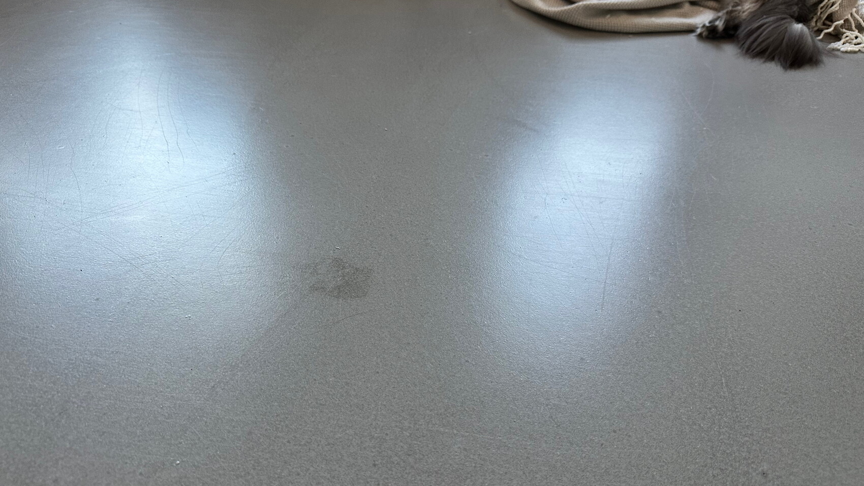

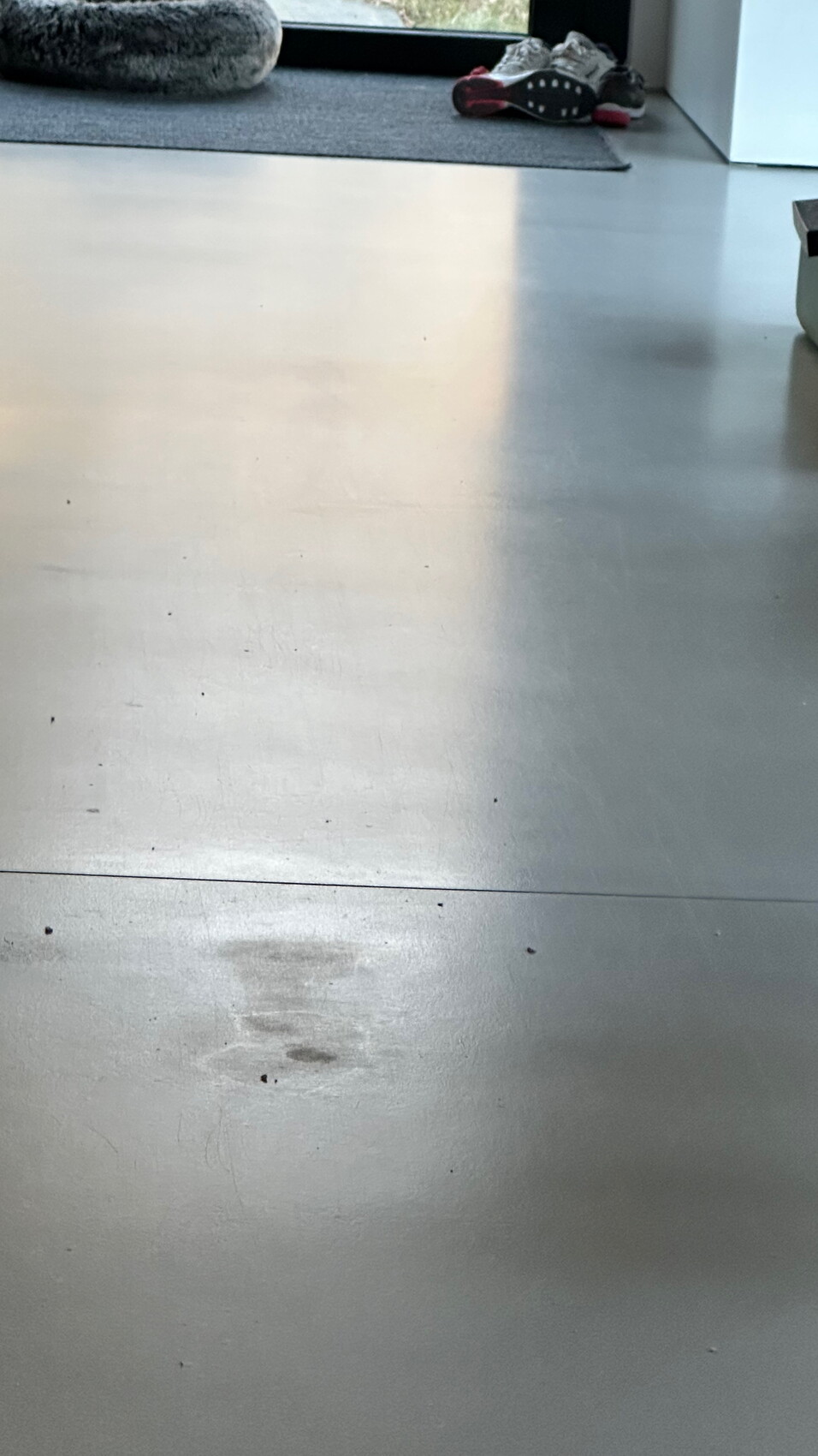

1. Flecken durch Katzen, Flüssigkeiten und Öle
• Magenflüssigkeit von Katzen: Falls ein Fellknäuel nicht innerhalb weniger Minuten entfernt wird, entstehen dauerhafte dunkle Flecken, da die Magensäure in die Zementschicht eindringt.
• Desinfektionsmittel: Ein einziger Tropfen, der für eine Sekunde auf den Boden fällt, hinterlässt eine matte, nicht mehr rückgängig zu machende Verfärbung.
• Öle beim Kochen: Kleinste Ölspritzer verursachen dauerhafte dunkle Flecken, selbst wenn sie direkt entfernt werden.
• Gummi-Abdrücke: Gegenstände mit Gummi-Beschichtung (Hanteln, Gymnastikbälle, Anti-Rutsch-Teppiche) hinterlassen nach wenigen Tagen dunkle oder gelbliche Verfärbungen, die nicht mehr entfernt werden können.

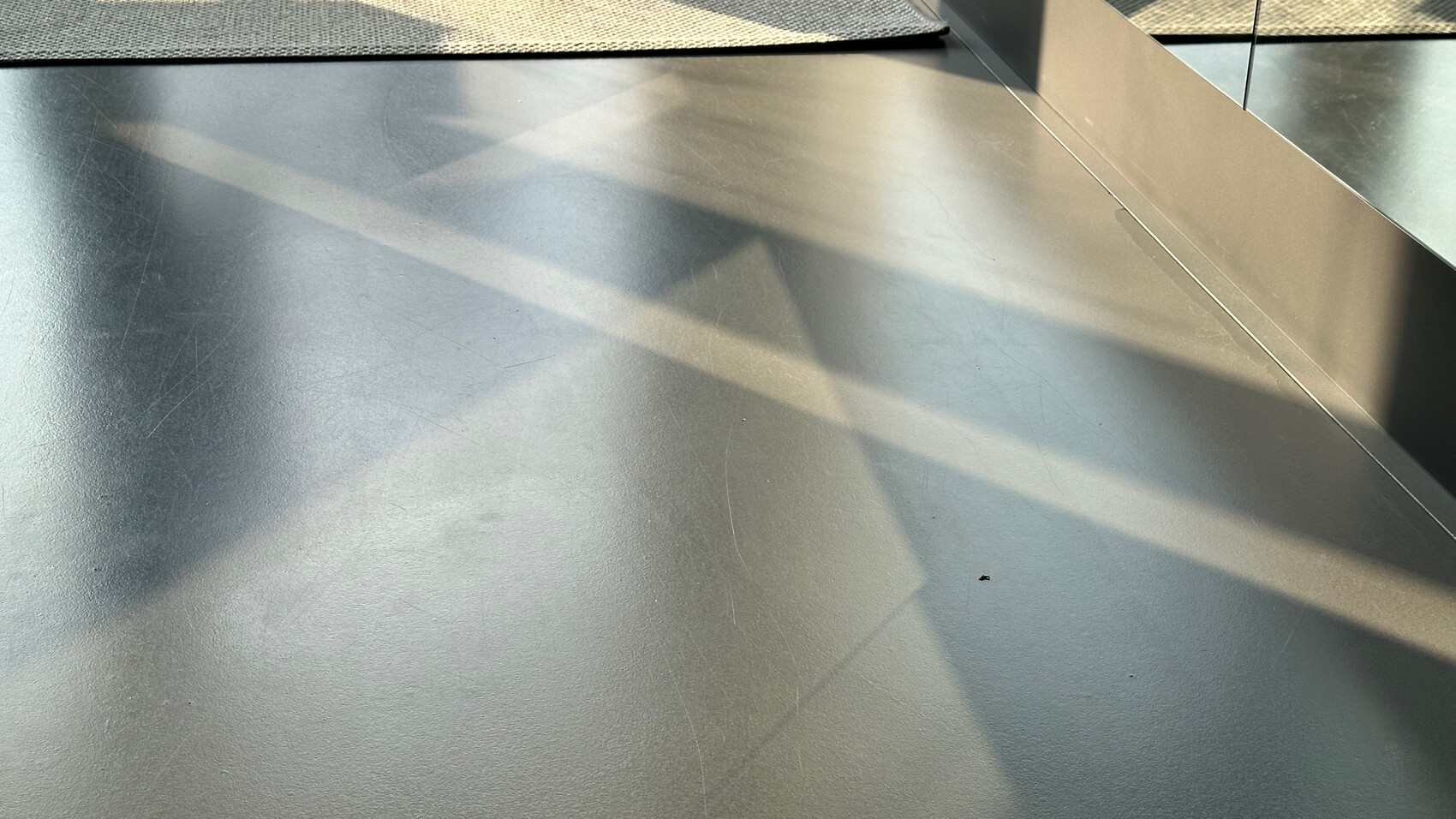

2. Kratzer durch Alltagsnutzung
• Straßenschuhe: Mein Kleinkind läuft manchmal mit Straßenschuhen ins Haus – wehe, es ist ein Steinchen in der Sohle! Das Ergebnis: Dauerhafte Kratzer im Eingangsbereich.
• Staubsaugroboter: Selbst hochwertige Modelle hinterlassen Mikrokratzer. Gegen das Licht betrachtet, sieht der Boden mittlerweile aus, als wäre er gebürstet.
• Bürostühle: Eine Nutzung ohne Schutzmatte ist unmöglich, da Rollen sofort Kratzer erzeugen und die Oberfläche abtragen.

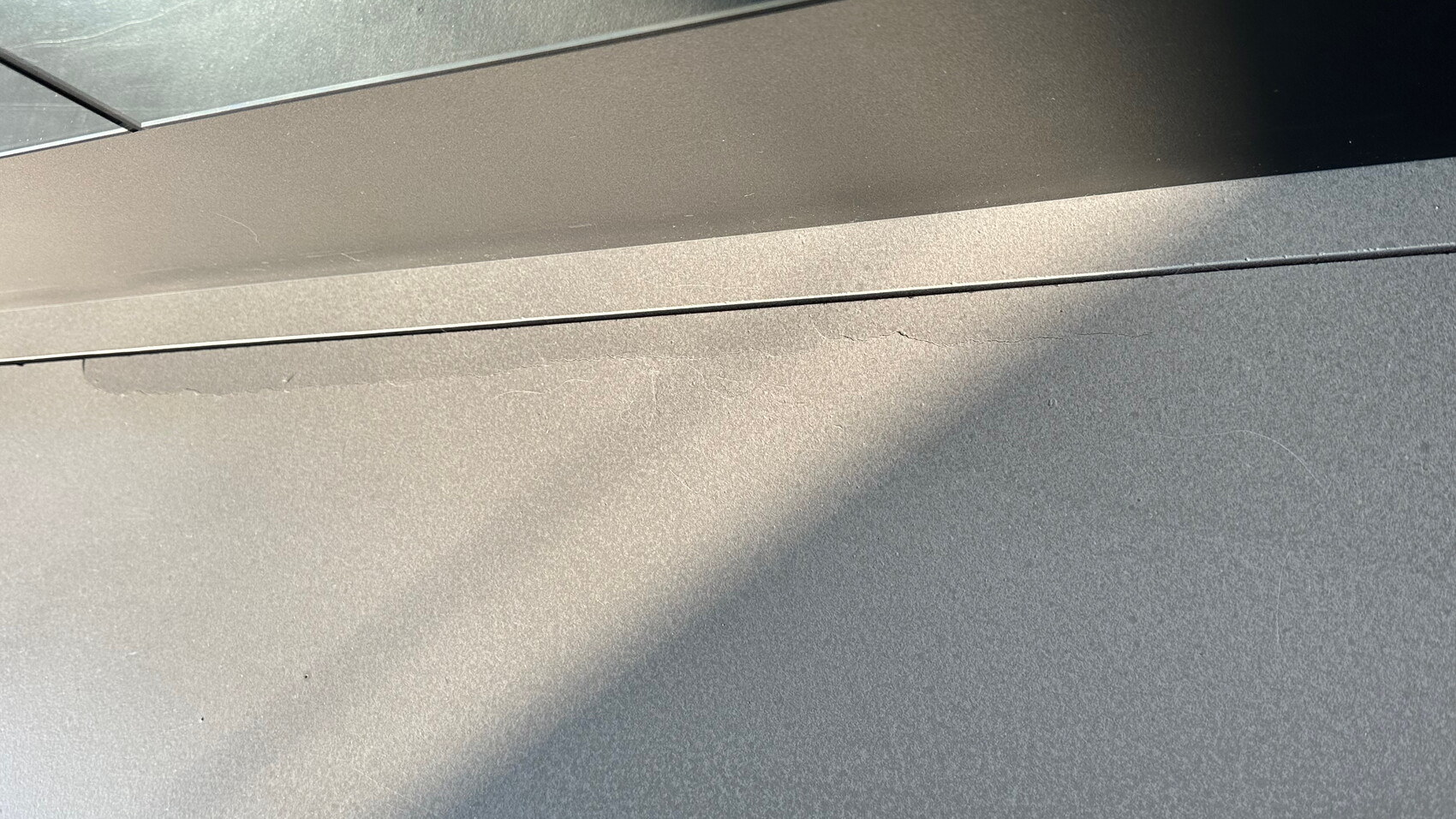

3. Strukturprobleme & Rissbildung
• Die Fugen, die anfangs wunderschön aussahen, sind mittlerweile parallel zur Fuge mit bis zu 1-2 cm dicken Haarrissen aufgebrochen.
• Der Boden sollte laut Verarbeiter eine Patina entwickeln – was ich nicht wusste: Die „Patina“ bedeutet hier, dass sich die Oberfläche ähnlich empfindlich wie eine Latexfarbe verhält und mit der Zeit einfach stark abnutzt.
