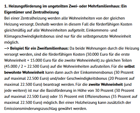

Wir tauschen unsere alte Ölheizung gegen eine neue Pelletheizung aus. Unser Haus hat 2 getrennte Wohneinheiten die wir beide selber bewohnen (unten Eltern, oben Kinder).
Neben der Basisförderung von 45000 € * 30% = 13.500 € erhalten wir noch einen Emissionszuschlag von 2.500 €.
Da wir zusätzlich noch eine Brauchwasser-Wärmepumpe einbauen, wird uns der Klimageschwindigkeitsbonus gewährt.
Meine Frage ist, kann ich den Klimageschwindigkeitsbonus pro Wohneinheit (also 2 mal) beantragen?
Dann müsste ich doch 2 Anträge stellen dürfen um 2 * 4500 = 9000 € zu erhalten...Oder sehe ich das falsch?
Thomas Seitz
Wir sind ein Haushalt. Macht das einen Unterschied?
Wenn vermietet, dann würde ich die Wohneinheit ja nicht selbst nutzen.
Und wenn man genau die Faktoren in gängige Förderungsrechner eingibt, kommt immer die Fördersumme von 25.000 € raus (bei einer Wohneinheit selbst bewohnt waren es hier 20.500 €).
Wir waren jetzt mal so frei und haben 2 Anträge gestellt... Anders kann ich mir das nicht erklären.

Nein, nur eine Wohnung ist Eigennutzung. Die zweite Einheit wird formal durch Dritte genutzt. Egal ob vermietet oder unentgeltlich.
Und den K-Bonus gibt es nur und ausschließlich für die eigengenutzte Wohnung.
Ist leider so, Du bekommst als Eigentümer und Eigennutzer im Mehrfamilienhaus den Zuschuss nur 1x.
