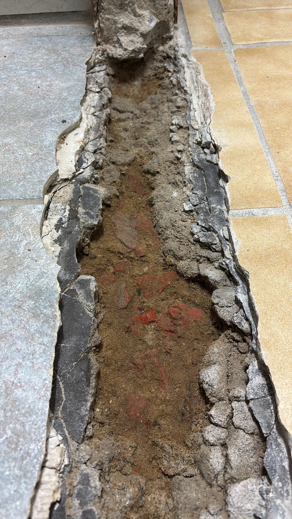

wir haben eine Trennwand (1,2m hoch) im Keller neben der Waschmaschine entfernt. Leider war diese nicht aus einfachem Stein sondern wieder mal vom Vorbesitzer betoniert worden.
leider kam darunter nun unschönes zum Vorschein - siehe Foto.
Der Beton unter den Fliesen ist nur 3 cm dick und direkt darunter liegt Schotter.
Frage: wie dichte ich das Ganze am besten ab?
Danke schon mal für Tipps und Hinweise.
Viele Grüße, Markus
Das Haus ist von 1952.

Hallo Fragesteller.
Das, was Du da als Problem beschreibst, ist nicht einfach zu lösen.
Deshalb die wichtigste Frage voran: Warum soll dort abgedichtet werden?
Richtig ist, dass hier Feuchtigkeit rückseitig aufsteigen kann. Wenn allerdings auf dem Streifen ein feuchteunempfindlicher Belag (wie die angrenzend verlegten Fliesen) zum Einsatz kommen soll, würde ich auf eine Abdichtung verzichten.
Eine dichte Anbindung zu der schwarzen Dampfbremse, ode was das sein mag, ist aus meiner Sicht nicht möglich.
Dieser Übergang ist und bleibt ein Schwachpunkt im Aufbau. Wenn, ja wenn denn ein feuchteempfidlicher Belag hierüber eingesetzt weden soll. Es wird eine Sonderkonstruktion werden, wo keiner genau sagen kann, dass diese eine 100%-ige Feuchtebarriere sein wird!
Ich würde den Streiben ca. 40cm tief ausschachten, auffüllen mit Glasschotter (ist zwar etwas teurer, es findet jedoch kein kapillarer Transport statt. Auf gute Verdichtung achten.
Oben auf Höhe Unterkante Fliesen eine wasserbeständige, tragfähige Gipskartonplatte oder sonstige (wasserbeständige) Bauplatte als Verlegeuntergrund. Dieser Streifen wird immer ein "Eigenleben" bei Druckbelastung führen. Also beidseitig der Schachtlänge einen elastischen (nicht starren) Übergang planen, damit der spätere Belag nicht bricht/reißt.
Noch einmal: das alles ist und kann kein "normengemäßer" Aufbau werden!
Es bleibt eine Notlösung, wo Du sehen musst, ob es so funktiniert oder nicht.
Gutes Gelingen: KlaRa

Hi, erst mal danke für die Antwort.
ich glaube, ich sollte noch ein paar Parameter ergänzen.
  • Es handelt sich bei dem Raum um den Waschkeller
  • Im Keller steht ein Luftentfeuchter
  • Ohne Entfeuchter steigt im Sommer die Luftfeuchtigkeit > 70% an manchen Stellen
  • Im Keller sind die üblichen einfach verglasten Kellerfenster im Einsatz
  • Auf die Stelle soll am Ende einfach eine Fliese
  • Ansonsten gibt es im Keller nur Lager- und keinen Wohnraum
  • Der schwarze Belag auf dem Estrich ist vermutlich nur Farbe aus den 50er
hoffe, das hilft noch mal für eine bessere Bewertung.
Viele Grüße, Markus

Machst doch nicht so kompliziert.
Alles lose raus, Vielleicht noch 2 cm Schotter abtragen. Dann etwa 1cm Sand auffüllen und dann eine etwas stabilere Baufolie reinlegen. Diese dann an die Bitumenschicht mit Montagekleber ankleben und dann Beton rein.
Fertig.
