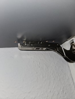

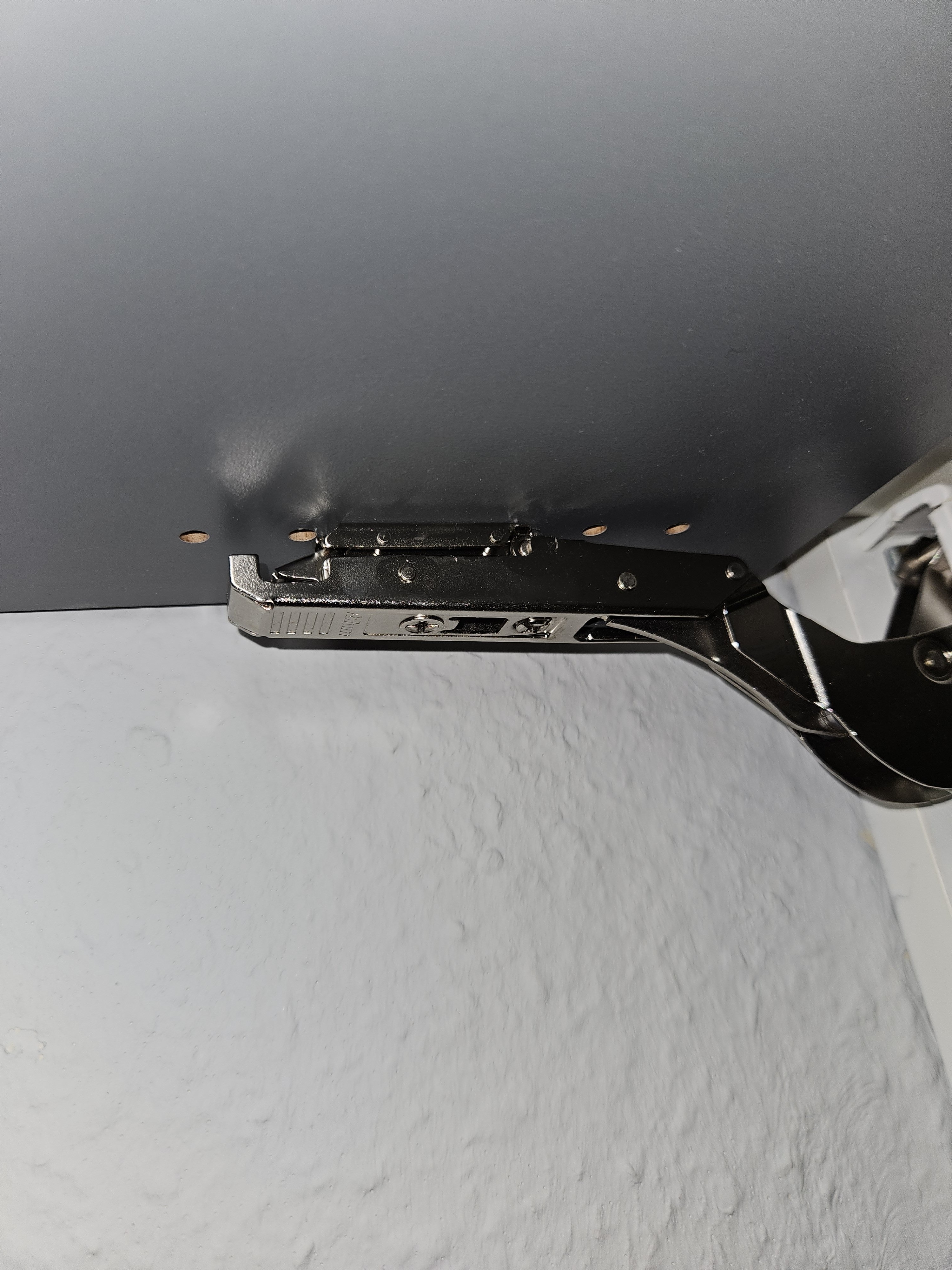

Wer kann mir bitte helfen.
Ich möchte die yFront vom Ikea-Hängeschrank horizontal austauschen. Die Front ist mit einem Dämpferscharnier horizontal befestigt.
Ich bekomme die Front nicht ab, da ich nicht das Scharnier trennen/öffnen/lösen kann.
Wie öffne/trennen ich das Scharnier?
Lieben Dank vorab

Bei den meisten Ikea-Hängeschränken mit horizontaler Front (also sogenannten Klappen) und Dämpferscharnieren handelt es sich typischerweise um Klappenbeschläge, die mit einer Klickmechanik oder zumindest einrastenden Verriegelung arbeiten. Du findest seitlich am Scharnier – meist in der Nähe der Montageplatte oder direkt am Scharnierarm – eine kleine Verriegelungslasche oder einen Entriegelungshebel. Dieser ist oft farblich abgesetzt oder fühlbar.
Um die Front zu lösen, betätige vorsichtig diesen Hebel oder drücke auf die Markierung; das Scharnier schnellt dann auf und gibt die Front frei. Oft ist es notwendig, gleichzeitig leichten Druck auf die Front nach oben oder unten, um die Spannung wegzunehmen. Kein Werkzeug nötig, rohe Gewalt führt bei Ikea-Chargen selten weiter.
Liebe Grüsse und viel Erfolg!
NeuerAlter
...Sollte keine Lasche zu sehen sein, bleibt alternativ, die zwei Schrauben auf der Montageplatte am Korpus zu lösen – dann kommt die ganze Klappe samt Scharnier ab. Nie die Befestigungsschrauben der Dämpfer aufdrehen, da diese meist vorgespannt sind.
