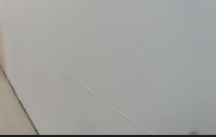

wir haben vor ca. 2-3 Monaten in unserem Neubau tapezieren lassen. Grundiert und gestrichen haben wir selber.
Nun ist uns vor ca. 1 Woche aufgefallen dass in vielen Zimmern im DG und 1. OG eine horizontale Falte über mehrere Meter in der Tapete entstanden ist. Tapeziert wurde mit Glasvlies. Die Falte ist nach meiner Einschätzung erst mehrere Wochen nach dem Tapezieren entstanden.
Könnte es sein, dass die Falte mit höheren Temperaturen im Haus zusammenhängen könnte, da wir aktuell dort noch nicht wohnen und die Rollläden auch teilweise noch nicht elektrisch angeschlossen waren, sodass in den letzten zwei Wochen eine hohe Sonneneinstrahlung und hohe Temperaturen erreicht wurden?
Das sich der Putz infolge der Temperaturen zusammengezogen hat?
Oder dass sich der Neubau infolge der Temperaturen etwas gesetzt haben könnte und die Falte so entstanden ist?
Das seltsame ist, dass die Falte in allen betroffenen Räumen in etwa gleicher Höhe ist. Die Außenwände sind mit Kalksandsteinen hergestellt.
Wir hatten anfangs die Befürchtung, dass möglicherweise horizontale Risse überall im Haus aufgetreten sind, jedoch habe ich die Falte an einer kleinen Stelle geöffnet und konnte erstmal keinen Riss entdecken.
Hat jemand eine Idee, was es mit der Falte auf sich haben könnte? Könnte es auf ein ernstes Problem hindeuten?
Danke und Viele Grüße.

Noch ein paar Ergänzungen:
1. Die Falte tritt nur bei der Tapete an den Außenwänden auf. An den Innenwänden (Trockenbau) gibt es die Falte nicht (hier ist natürlich auch kein Putz)
2. Im EG konnten wir bisher keine Falte feststellen. Im DG und 1. OG jedoch an vielen Zimmern und zwar immer auf gleicher Höhe
3. Der Rohbau wurde schon vor mehr als einem Jahr fertiggestellt, hat also schon einen Sommer und einen Winter erlebt.
Das werden Risse im Putz sein, die so groß sind, dass die Tapete diese nicht mehr kaschieren kann.
Mangel anzeigen und Euer Bauunternehmen nachschauen lassen.
Risse in Putz oder schlimmstenfalls im Mauerwerk. Ernstes Problem? Glaskugel sagt: Vielleicht oder vielleicht auch nicht. Wenn ihr nachschaut/nachschauen lasst, wissen wir mehr.

Danke für die Rückmeldung.
Der Bauträger ist mittlerweile insolvent, von daher ist von der Seite nichts mehr zu machen.
Nachschauen bedeutet, einfach die Tapete an der Falte aufschneiden oder die komplette Bahn abziehen? Oder die komplette Wand?
Wir haben das an einer kleineren Stelle in der Falte probiert, dort war kein Riss zu sehen. Also großflächer öffnen?
Dort nachschauen, wo die Falte ist. Fotos machen und hier zeigen. Würde die komplette Bahn abmachen. Dann kannst Du anschließend im besten Fall einfach wieder eine Bahn drauf machen.
