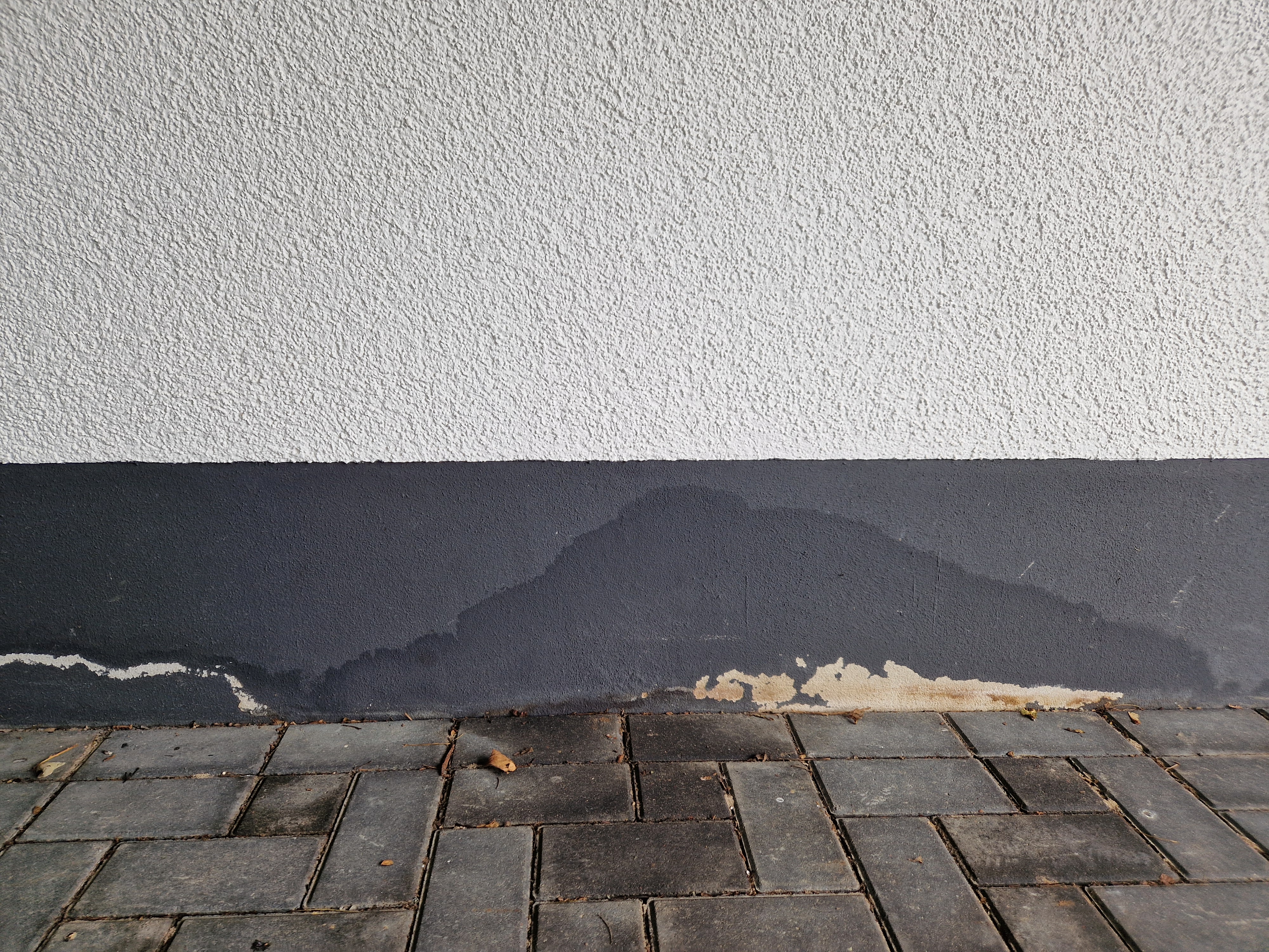

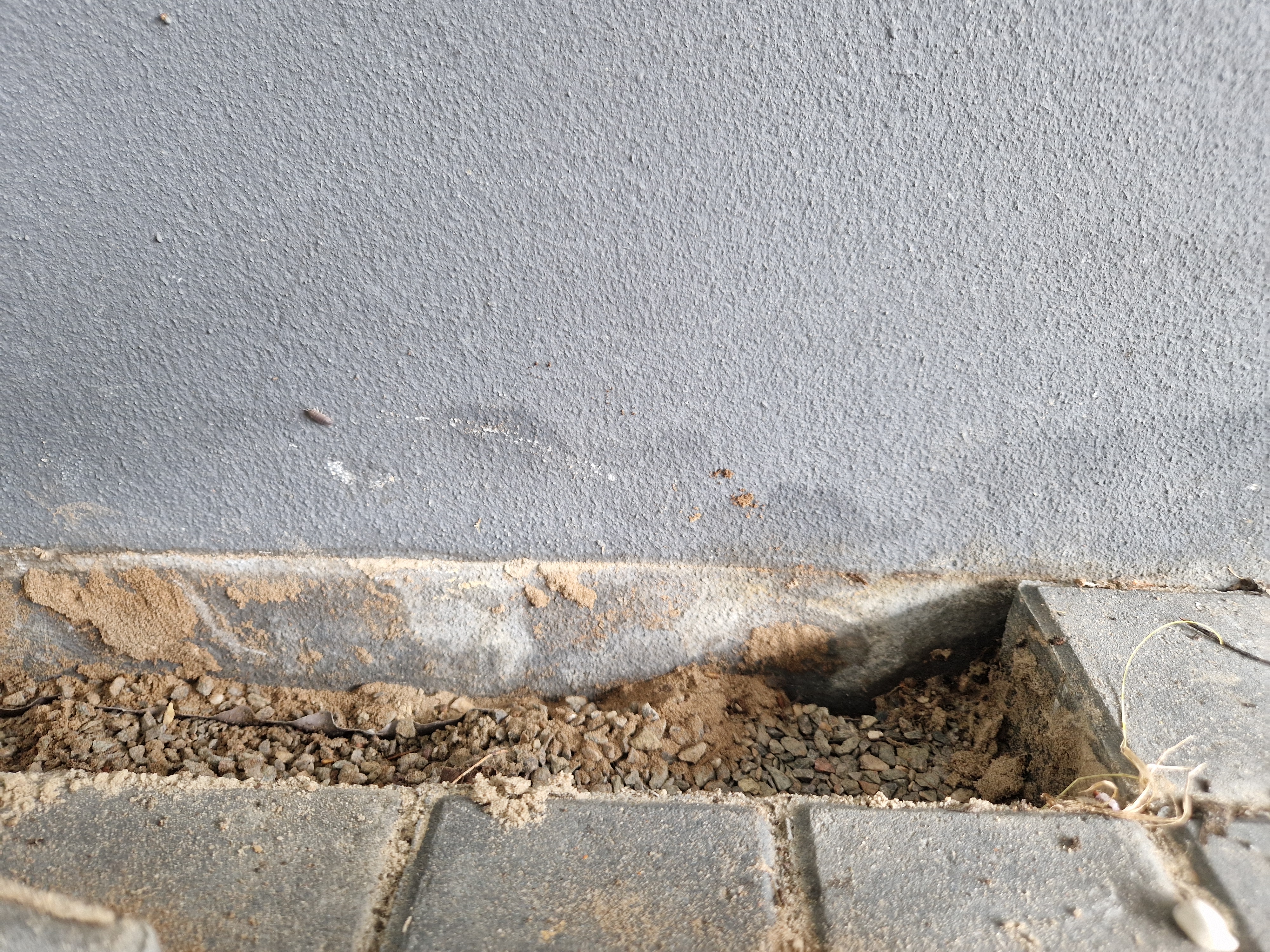

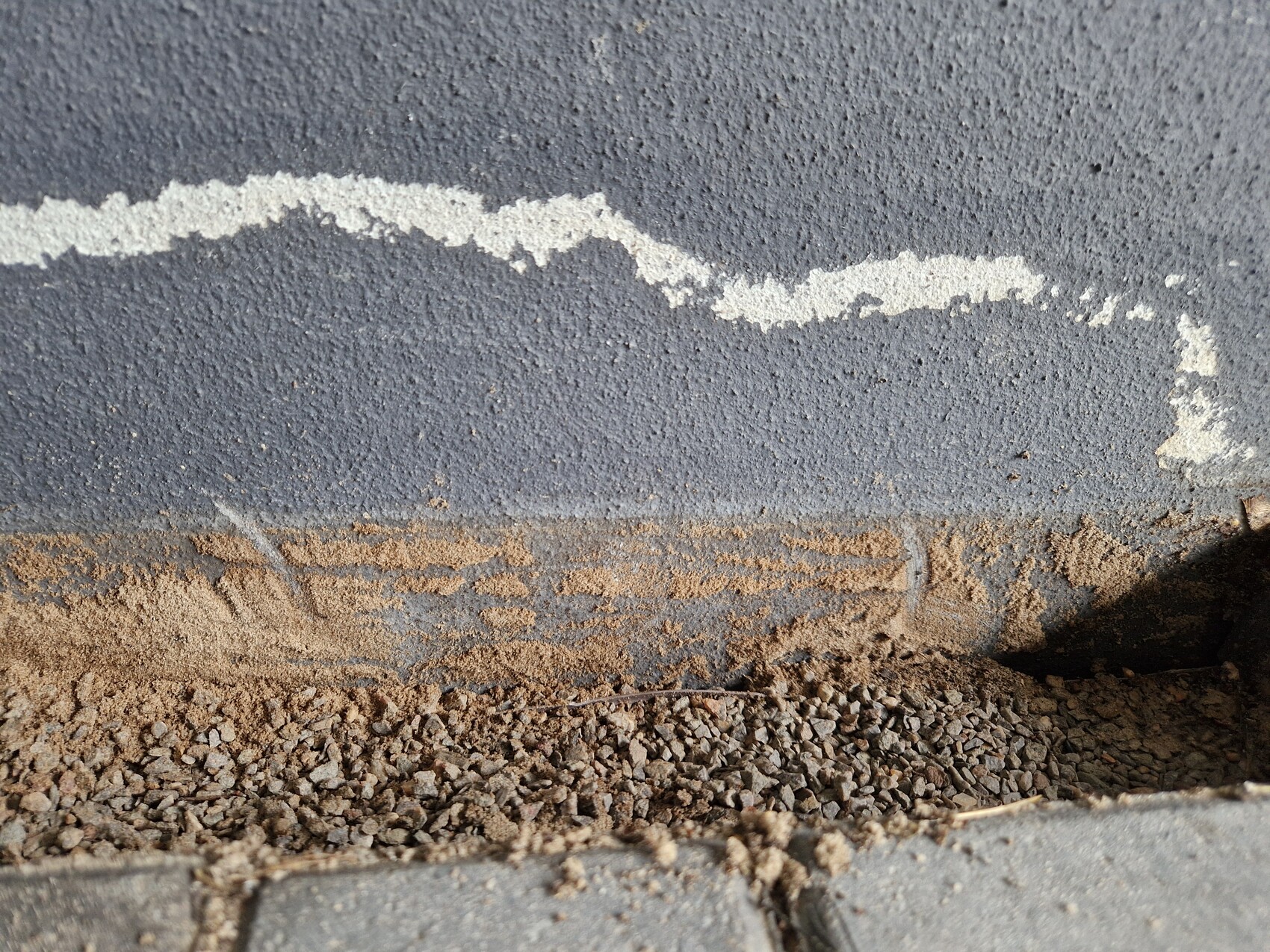

Nadini89
an unserer Außenwand zieht scheinbar Feuchtigkeit am Sockel hoch (Haus ist erst 5 Jahre alt). Mein Plan wäre nun den unteren Bereich bis zur Pflastersteinkante mit Bitumenanstrich und darüber den sichtbaren Sockel mit Dichtschlämme zu bestreichen und anschließend Farbe drauf.
Habt ihr weitere Tipps oder Erfahrungen?
Die Noppenfolie war auch teilweise nur bis zur Kiesschicht hoch, habe ich damals beim pflastern wohl zu tief abgeschnitten. Aber die ist auch eher gegen mechanische Belastung oder?
Nein, die ist schon wichtig. Wir hatten letztes Jahr auch ein Feuchteproblem, genau dort, wo auch etwas die Noppenfolie vernachlässigt wurde und die Terrasse an die Wand stösst.
Ich würde zudem unbedingt einen Spritzschutz anlegen. Nässe kann dort, wo Pflasterung an das Haus geht, nicht richtig abziehen und versickern.
