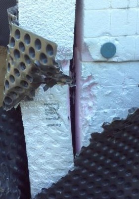

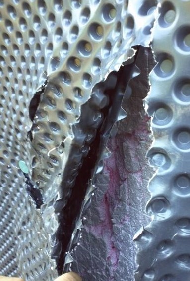

Nur für dich Steven, bevor Du schreibst, dass Du dir das nicht vorstellen kannst. Ist übrigens gegoogelt.
Weiße Styropor-Dämmplatten in Wandkonstruktion mit perforiertem Metallblech
Nahaufnahme einer perforierten grauen Fläche mit violetter, rissiger Innenlage.
Möchtest Du noch mehr Fotos?
