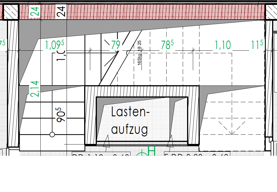

folgende Ausgangslage:
Rohbau gerade fertig und ist Dach eingedeckt.
Ich habe zwei Geschosse zu überwinden. Die 1. Treppe dazu existiert bereits, da es sich um eine Betontreppe handelt. Die zweite Treppe, die über der 1. verläuft ist nur provisorisch hergestellt. Es wurden dazu auch eine Schalung gemacht, da ursprünglich auch dort eine Betontreppe gemacht werden sollte. Ich habe aber kurzfristig entschieden hier eine Holzwangentreppe ohne Setzstufen einbauen zu lassen, damit mehr Licht durch kommt.
Jetzt muss das Provisorium raus, da der Innenputzer kommt.
Was könnte ich jetzt wie einbauen? Ich denke die finale Treppe kommt erst nach dem Estrich?
Oder könnte der Treppenbauer jetzt schon die finalen Wangen installieren und die Stufen nur mit provisorischen Stufen versehen, damit der Estrich und der Rest gemacht werden kann?
Jedes andere Provisorium scheint mir sehr aufwendig?! Oder gibt es da was von z.B. Gerüstbauern?
Grundriss-Skizze mit Lastenaufzug in der Mitte, Maße und Linien.
Tolentino
Tolentino
Ich hab das einfach selbst aus Bohlen gebaut. War dann aber natürlich offiziell nicht nach Vorschrift. Also wenn was passiert wäre, wäre ich wohl dran gewesen. Daran muss man denken. Treppenbauer, Zimmermänner (Dachdecker) haben oft schon fertige Bautreppen, die Sie dann für 200 EUR oder so verleihen.

Bei uns war die gleiche Ausgangslage. In den geschlossenen Rohbau wurde vor den Innenarbeiten die Holzwangentreppe mit Holzstufen eingebaut, alles schön verpackt mit Folie und auf den Trittstufen zugeschnittenes Material, dass aussah wie Möbelrückwände. Keine einzige Macke. Fand das Vorgehen sehr angenehm.
