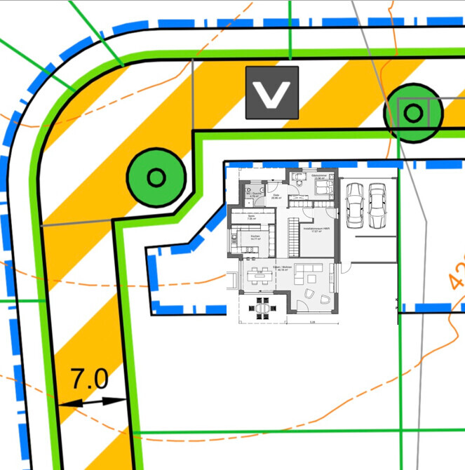

Ich habe mal das Haus etwas genauer ins Grundstück geschoben.
Top-Down-Lageplan eines Hauses mit Grundriss, Garage, Wegen und farbigen Grenzlinien
Schorsch_baut
21.04.24 14:20
Ist das rechts auf dem nächsten Grundstück eine Garage oder ein Haus? Steht dann die Garage spack vor den Fenstern?
2
2024_Häuslebau
21.04.24 14:31
Wie die Nachbargrundstück bebaut wird, wissen wir noch nicht. Soweit ich weiß kann nur eine Garage/Carport direkt an Grundstücksgrenze gesetzt werden, Haus muss Mindestabstand wahren. Die Grenzwand zum Nachbar darf in BY wohl max 27qm betragen, max. 9m lang, 3m hoch.
21.04.24 15:22
Ich sehe da gar nichts… was siehst Du da?
garagegrundstück
