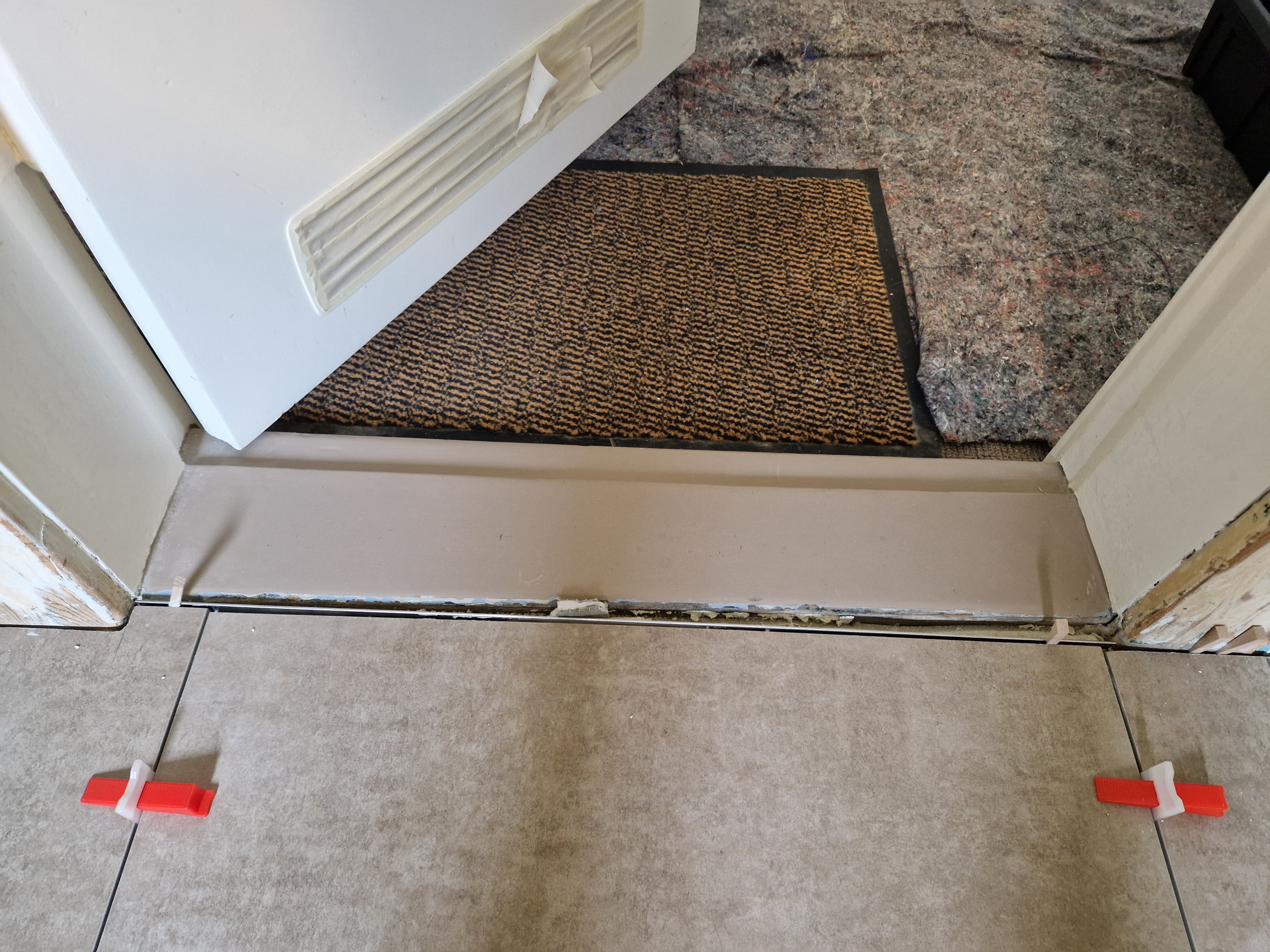

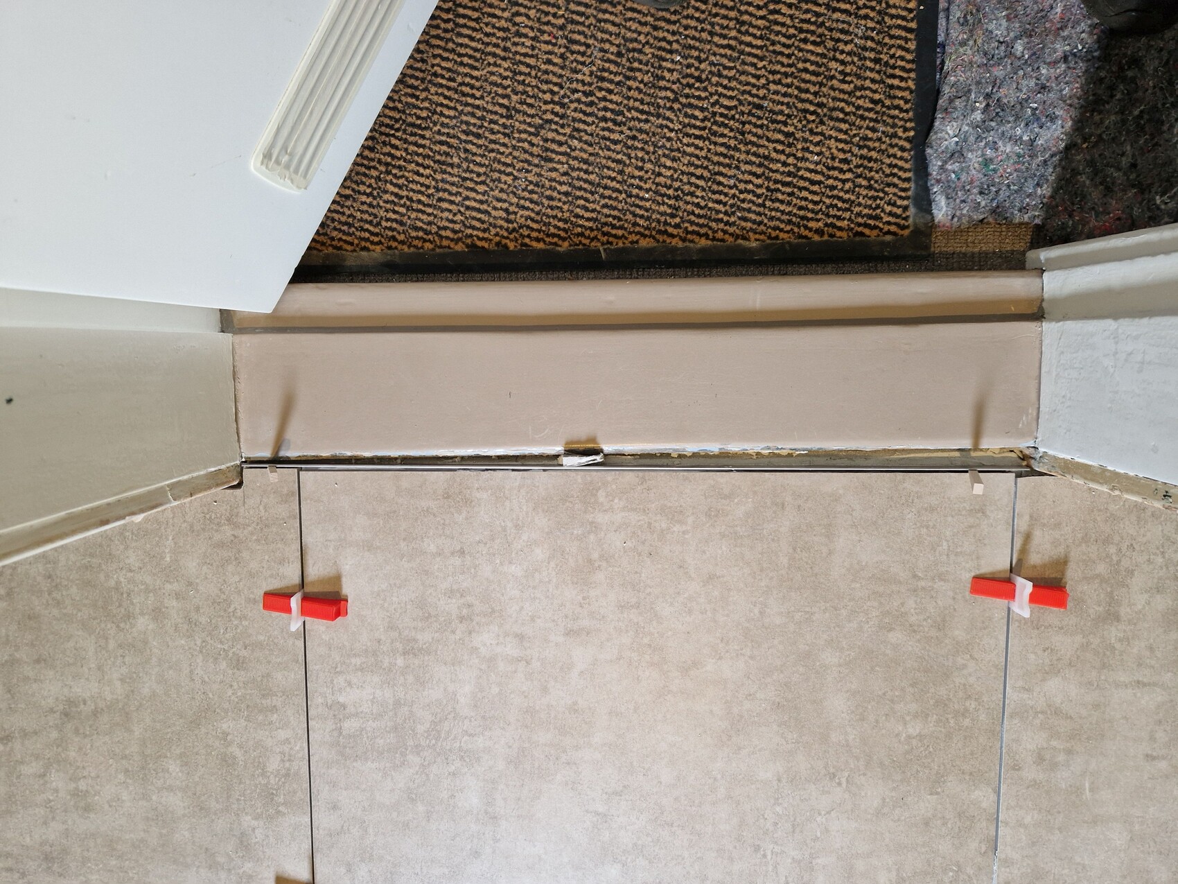

ich hoffe ich finde hier einen Rat. Ich lasse gerade in meinem Haus Bj. 1928 das Bad renovieren.
Da natürlich in so einem Haus nicht alles gerade ist, taucht jetzt ein Problem auf.
Im Übergang vom Bad (Fliesen) zur Türschwelle (Holz gestrichen) ergibt sich ein Spalt (siehe Bilder) auf.
Der Spalt ist ungefähr an einer Seite 5mm und an der anderen Seite 15 mm breit und gesamt rund 15 mm tief.
Jetz kommt meine Frage. wie kann ich diesen Spalt am besten ausfüllen, das es a) lange hält und b) vernünftig aussieht.
Meine Ideen gehen in folgende Richtung.
Die Türschwelle mit einem Multi-Tool an der Rundung schneiden, so das eine gerade Kante entsteht. Den Spalt mit Epoxidharz?, Epoxidmörtel? ausfüllen
und die Schwelle dann Schleifen und überstreichen.
Eine andere Idee war nach dem gerade Schneiden der Schwelle eine angepasste Holzleiste an die Schwelle anleimen. Das ist die Frage, ob man das so passgenau hinbekommt und ob das hält.
Der Vorschlag vom Fliesenleger war Silikon (finde dafür ist die Fuge zu breit) oder mit Beton Mörtel (einfärben) und den Spalt damit ausfüllen.
vielleicht gibt es Fachleute oder jemand der so ein Problem schon gelöst hat oder jemand mit einer guten Idee, um mir hier zu helfen.
Vielen Dank für das Lesen und für die Antworten im Voraus.

Türschwelle im Eingangsbereich; Fliesenboden außen, Teppich innen, rote Klammern auf dem Boden
Türschwelle zwischen beige Fliesen, rote Fliesenspacer an den Fugen, oben eine Teppichmatte.

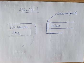

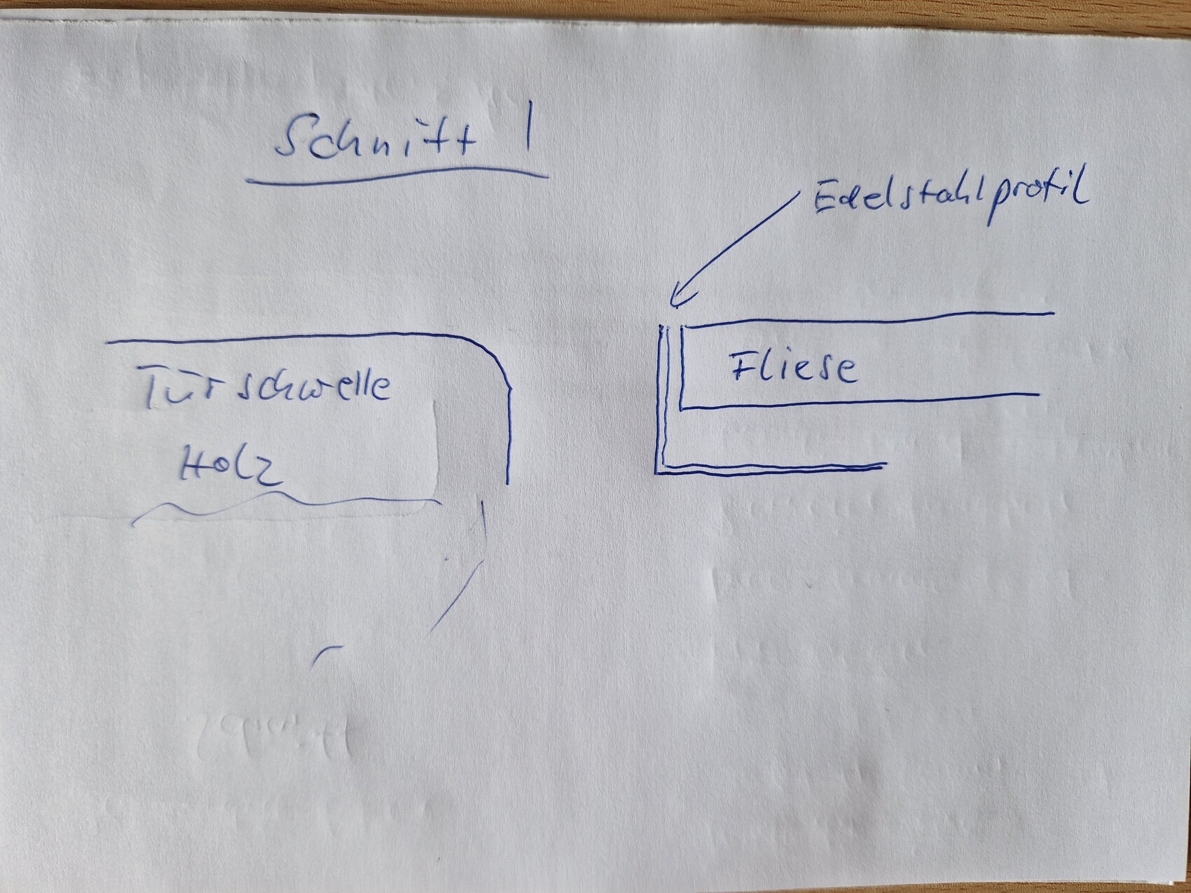

Skizze: Türschwelle aus Holz links, Fliese rechts mit Edelstahlprofil.

Mit "Holzschwelle weg" meinst du sicherlich, soweit runter nehmen, das die Höhe zum Fliesen erreicht wird oder komplett raus nehmen? Bei Bearbeitung der Schwelle habe ich ehrlicherweise Bauchschmerzen, da ich davor Respekt habe. Ich habe die Befürchtung das die Stabilität der Tür /Rahmen darunter leidet. Eine andere Lösung wäre mir lieber.

Hallo Fragesteller.
Wenn die Holzschwelle bleiben soll, führt eigentlich nur der Weg über ein Übergangsprofil zum Ziel.
Ein besonders flaches Profil finden wir beispielsweise unter
Übergangsprofil Den Helder / Übergangsschiene, 38 mm,
Untergrund (Fliesen) mit Alkohol reinigen/entfetten und das Profil einseitig auf der Oberfläche der Fliesen entweder fest verkleben (Eigentum) oder mit einem guten Trockenklebstoff (Mietobjekt) fixieren.

die Schwelle soll bleiben, da habe ich halt Angst, das ich da eine neue Baustelle aufmache.
Ich werde jetzt mit Spritzkork den Spalt schließen (eventuell überstreichen) und schaue mir an, wie das dann aussieht. Sollte das nicht ok sein, kommt eine flache Übergangsschiene drauf (danke KlaRa).
