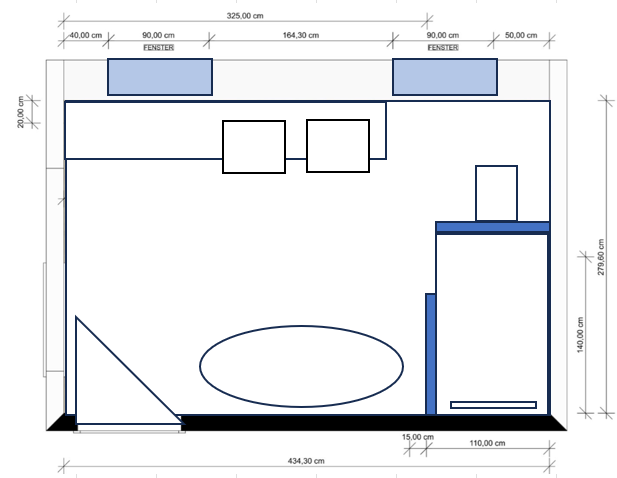

Hier mal noch ein Vorschlag.
2D-Grundriss eines Wohnraums mit Fenstern, Türen und Möbeln.

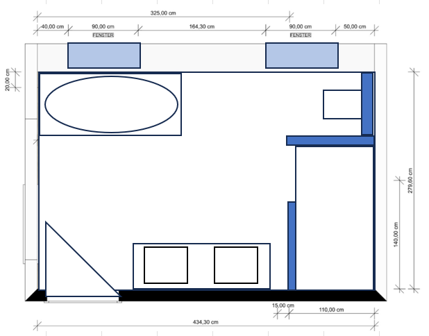

Hier noch der Entwurf von @ypg
Grundriss eines Raumes: Fenster oben, ovaler Teppich unten, blaue Möbel rechts, zwei Quadrate oben.
Die Toi funktioniert schon. Hatte mich da wohl vermessen.
motorradsilke

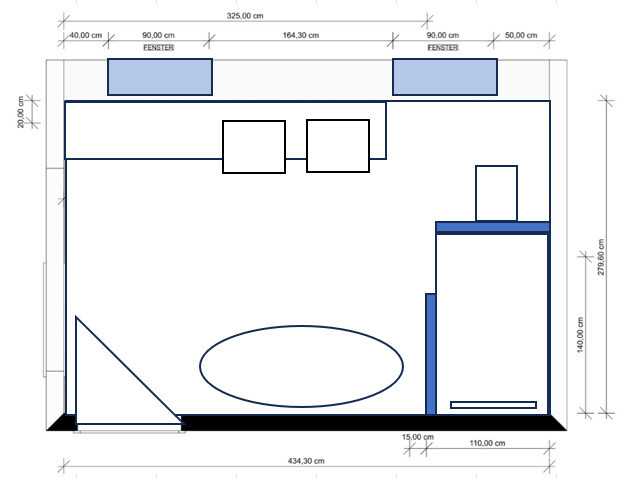

Danke für deine Idee! Das hatten wir schon versucht, da meinte die Badplanerin, dass das WC nass werden kann....
Wir haben die Anordnung Dusche/Toi auch so (die Toi allerdings diagonal gesetzt) und unser Bad ist 3 m breit an der Stelle. Da wir die Toi kein bißchen nass. Bei dir sind es 20 cm weniger, aber auch bis dahin spritzt bei uns kein Wasser. Das Wasser spritzt bis ein paar cm aus der Dusche (unsere ist 1,50 m lang). Und selbst wenn die Toi mal ein paar Tropfen abbekommt, das macht der nichts.
Ich würde diese Variante nehmen. Alles andere wirkt gequetscht und erdrückend, aus meiner Sicht. Und mit dem Rücken zur Tür würde ich auf keinen Fall auf der Toi sitzen wollen.
