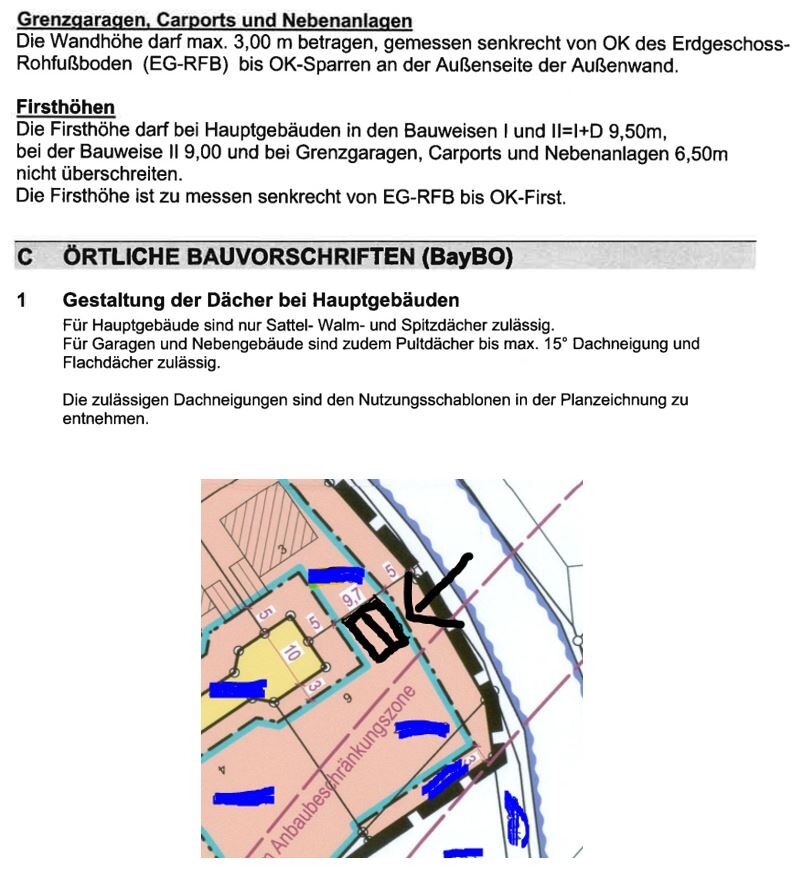

Guten Morgen zusammen,
wir haben nach 3 Jahren Grundstückssuche von unserer Gemeinde in Bayern endlich ein Grundstück erhalten und setzen uns jetzt intensiver mit dem Bebauungsplan auseinander.
Ich hoffe ihr könnt mir weiterhelfen. Mir fehlt das Vorstellungsvermögen , wie ich bei einer Wandhöhe von 3,0m und einer Dachneigung von 15° auf eine Firsthöhe von 6,5m kommen kann. Das Hauptgebäude darf eine Dachneigung von 28° haben.
GF für Garage lt. Bebauungsplan: 75m²
Ich hoffe ich habe alle relevanten Informationen geliefert.
Vielen lieben Dank schonmal!!!
NatureSys
Die Garage darf auch ein Dach mit mehr als 15 Grad Neigung haben.
Lediglich bei Pultdächern auf Garagen ist das Maximum 15 Grad.
