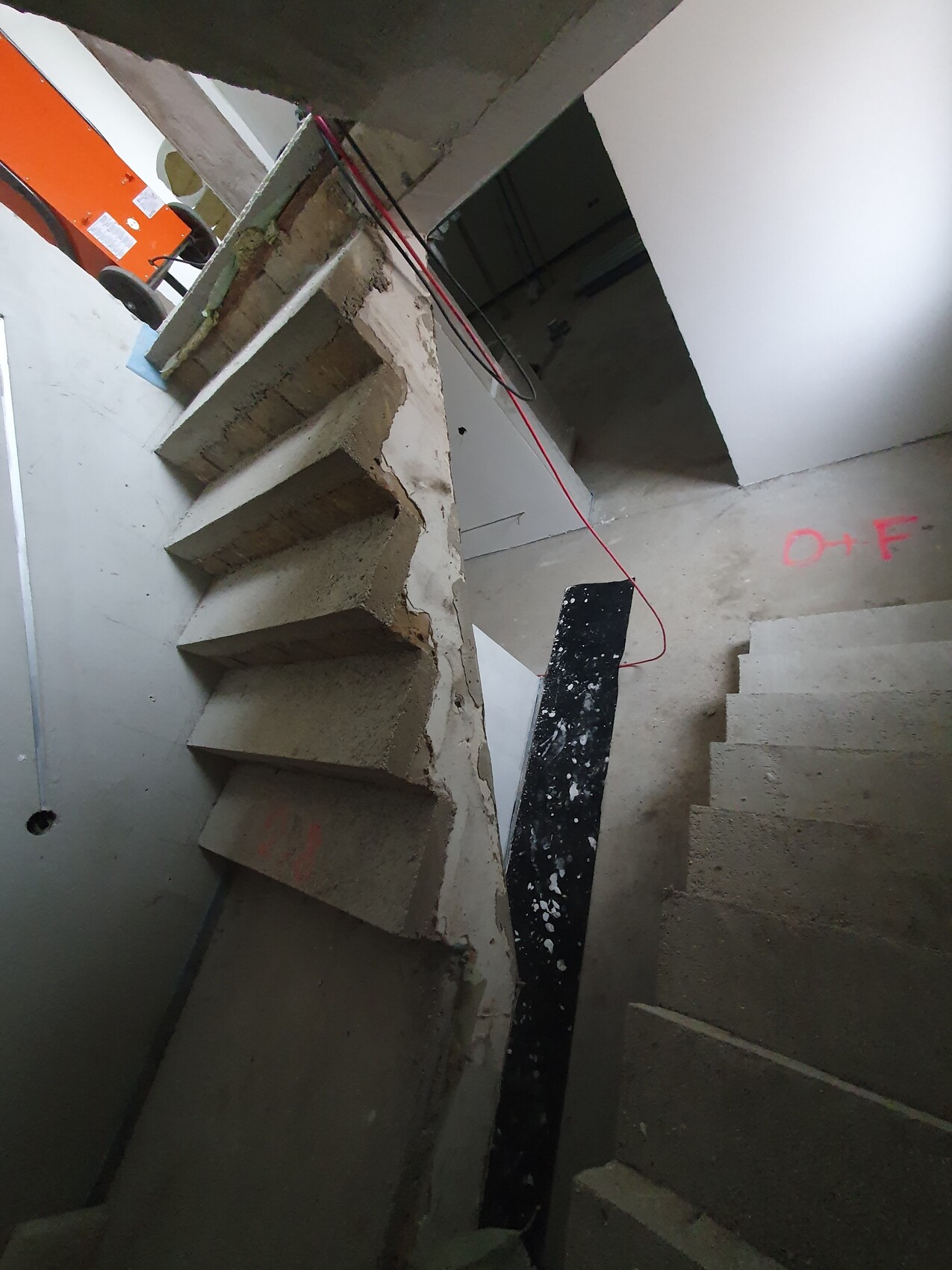

Unsere jetzigen Betonstufen haben leider jedoch nur 27cm tiefe. Die Idee mit der Platte darüber war, ca. 2-3cm überstehen zu lassen, so dass man auf die 30cm kommt.
1. Wie kritisch würdet ihr Treppenstufen mit 27cm Tiefe sehen?
Je nachdem wie die 27cm anzusehen sind, müsste ich schauen, wie man dann die jetzigen Betonstufen in die Richtung kriegt.
Aktuell sehen die Stufen etwas wild aus, da man die Höhe ausgleichen musste, siehe Bild
Baustelle mit Rohbetontreppen, roten Kabeln und orangefarbenem Baugerät an der linken Seite.
hanghaus2023
27 cm sind OK. Wenn Du die Stufen überstehen lässt, sind es ja auch nur 27 cm. Nur das der Auftritt selber dann 30 cm hat. Rein vom Laufgefühl ist das gleich.

Bei 2 cm Stärke fallen die meisten weicheren Steine aber weg. Da kommt dann fast nur noch Granit in Frage. Wir hatten das Problem bei der Außentreppe, wo wir den schrecklichen rosa Granit gegen Schiefer oder Basalt tauschen wollten, damit die Treppe zum Podest passt. Basalt und Schiefer hätten wir mit Überstand in mindestens 3 cm Stärke verlegen lassen müssen. Wir werden jetzt wohl einen dunkelgrauen Granit wählen.
