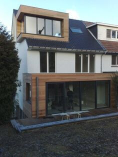

Hallo, ich bin neu hier und plane in Österreich einen Dachboden im Familienhaus auszubauen. Es geht umcam 140qm mit hohem aber nicht sehr steilem Dach.
Ich würde mir über die Gartengeräte eine Sehr Große Gaube mit ca. 5-8Meter Länge wünschen.
Nun zu meinen Fragen:
- Ist es möglich eine Gaube über eine Hausecke (Ecke nach außen) zu bauen.
- Ich plane glas Faltschiebetüren die komplett zum wegschschieben sind mit einem Geländer außen, hat jemand Erfahrungswerte
- Wie ist das beim Fensterputzen gibt es Möglichkeiten von außen?
Gibt es die Möglichkeit des Sonnenschutzes?
- Gibt es Möglichkeiten auf die volle Länge oder in mehrere Abschnitte Insektenschutzgitter (Rollo) anzubringen - Händisch oder elektisch.
Gerne auch persönliche Erfahrungen und Ideen. Freue mich über alles Danke

Da solltest einen örtlichen Architekten fragen. Der kann beurteilen ob das Vorhaben den Regeln entspricht.

Zeige mal das Haus, so können wir uns das nicht vorstellen.
Rechtlich kann sein, technisch übersteigt das gerade meine Phantasie.

Warum nicht, beim Putzen stehst Du dann halt draußen. Ohne Geländer gibt es bestimmt keine Erfahrungswerte ;-)

Zum Beispiel am Geländer, würde ich sagen.

Die Höhe ergibt sich durch einen hohen Kniestock?
Das wäre meines Wissens in Deutschland nicht erlaubt. Wegen der Brandschutzverordnung (?) sowie gestalterischen Gründen werden Mindestabstände zum Giebel eingefordert.
Oftmals gilt auch die 1/2 oder 1/3 Regel: Gaubenbreite hinsichtlich der Gesamtlänge des Daches. Ästhetische Gründe wie auch Unterordnung des Gebäudeteils.

Geht nicht gibt es nicht. Hier mal nur als Anregung.
Ansonsten siehe Beitrag #2
Zeig uns doch mal die betreffende Hausecke.
