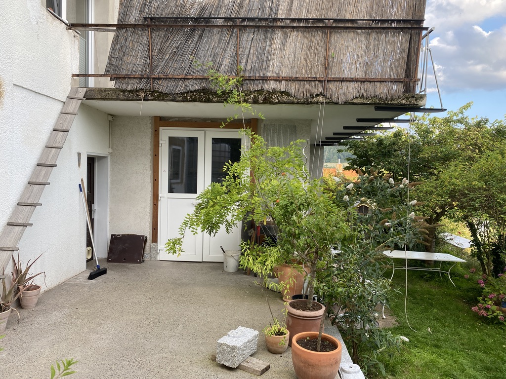

auf der rechten Seite an dieser Terrasse, ca. 80 cm zur Wiese runter, braucht es eine kleine Treppe mit 4 Stufen.
Die wird aus Granit-Stehlen gebaut und ein ziemlich massiver Block werden, der sich vermutlich nur im Ganzen bewegen wird.
Als Untergrund kommt eine Schotter-Schicht drunter.
Die sollte - so sagt mir das meine langjährige Baustellenbeobachtung - verdichtet werden.
Dazu nimmt man sinnvollerweise eine Rüttelplatte.
Aber dieses Haus liegt am Hang und es gibt - das ist ein "Dauerproblem" - keine einfache Möglichkeit, so ein 50 Kilo schweres Teil hinter das Haus zu bringen. Die Betontreppe runter und wieder rauf wäre eine echte Aufgabe.
Die Alternative, ein "Hand-Stampfer", also eine Stange mit einer Platte unten dran, müsste ich auch irgendwo ausleihen oder so, aber so ein Teil bringt ja bei Weitem nicht die Verdichtung, die sinnvoll wäre.
Ich nehme an, es gibt keine Lösung für dieses Problem, mir fällt einfach nix ein, aber vielleicht übersehe ich was?

Na ja, vor 1950 wurde auch gebaut - aber da gab es noch keine Rüttelplatten. Also gibt es für Dein "Problem" auch eine Lösung ;-)
Nimm nen 12kg Handstampfer. Dann werden nicht 30cm verdichtet, sondern eben lagenweise 5- max. 10cm. Ist gut für die Fitness.
Oder bau Dir Stufen mit viel Beton und weniger Schotter.
Möglichkeiten gibt es viele.
Wenn Du einen genauen Plan zeichnest und zeigst, kann man Dir vielleicht helfen.
P.S. Die Stufen werden heftig schwer. Wie bringst Du die an die Stelle und wie verlegst Du die?
2 Mann, einer hält links und einer rechts. Ist doch gar kein Problem. Im Gegensatz zu den Blockstufen ;)

Diese Stampfiplatten gibt es beim Baumarkt deines Vertrauens schon für kleines Geld. Ich hatte mal einen für 30 Euronen gekauft vor 2 Jahren. Kann man immer mal brauchen.

Naja, ne Rüttelplatte mit 50kg fällt eher in die Kategorie Spielzeug. Leih dir einen Stampfer/Hopser, die wiegen bloß ~65kg und lassen sich gut zu zweit (oder bei gutem Frühstück auch alleine) tragen.
Machs gleich richtig, dann hast du lange Ruhe :cool:
die Treppe ist etwa 60 cm breit
ja, zwei kräftige, junge Männer wären vielleicht eine "Lösung".
"So parat" habe ich die nicht. ich bin über 70 und mein soziales Umfeld ist ähnlich gelagert.
Die Zwei braucht's dann natürlich auch 2 Mal.
Der Gedanke (den ich tatsächlich so bisher nicht hatte) wird aufbewahrt ... danke dafür.
