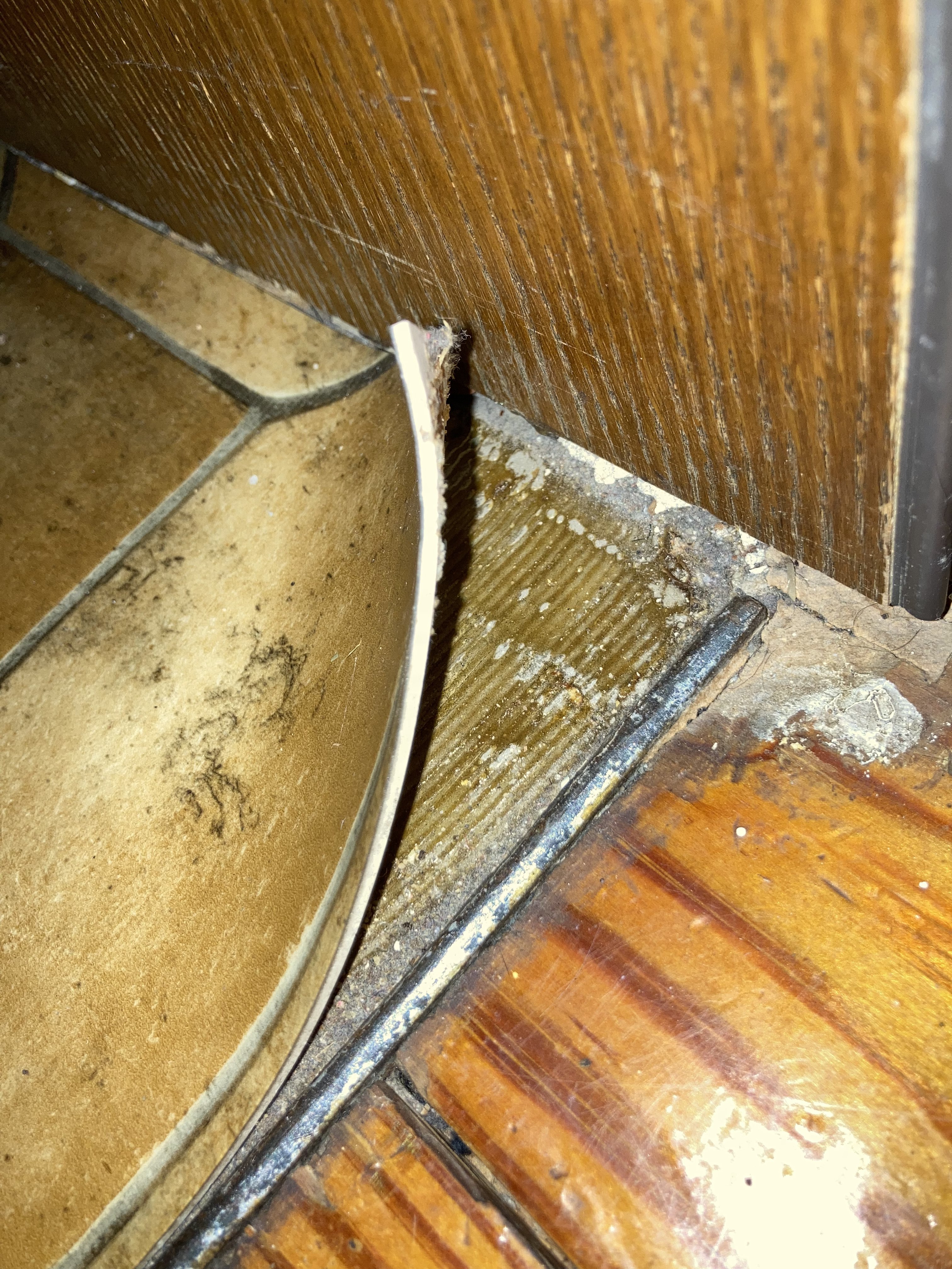

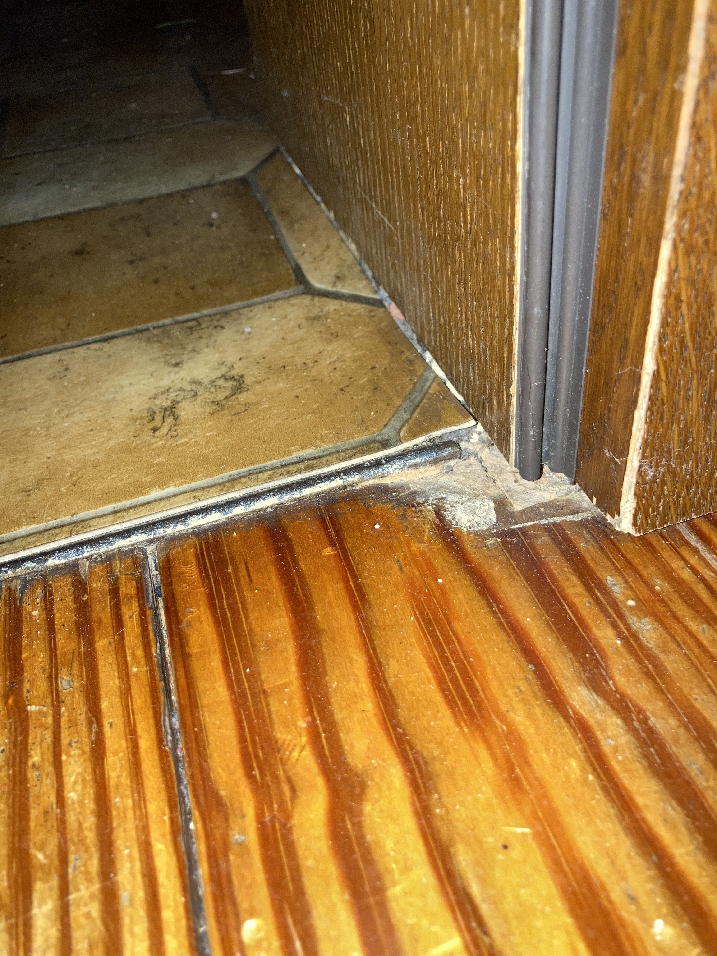

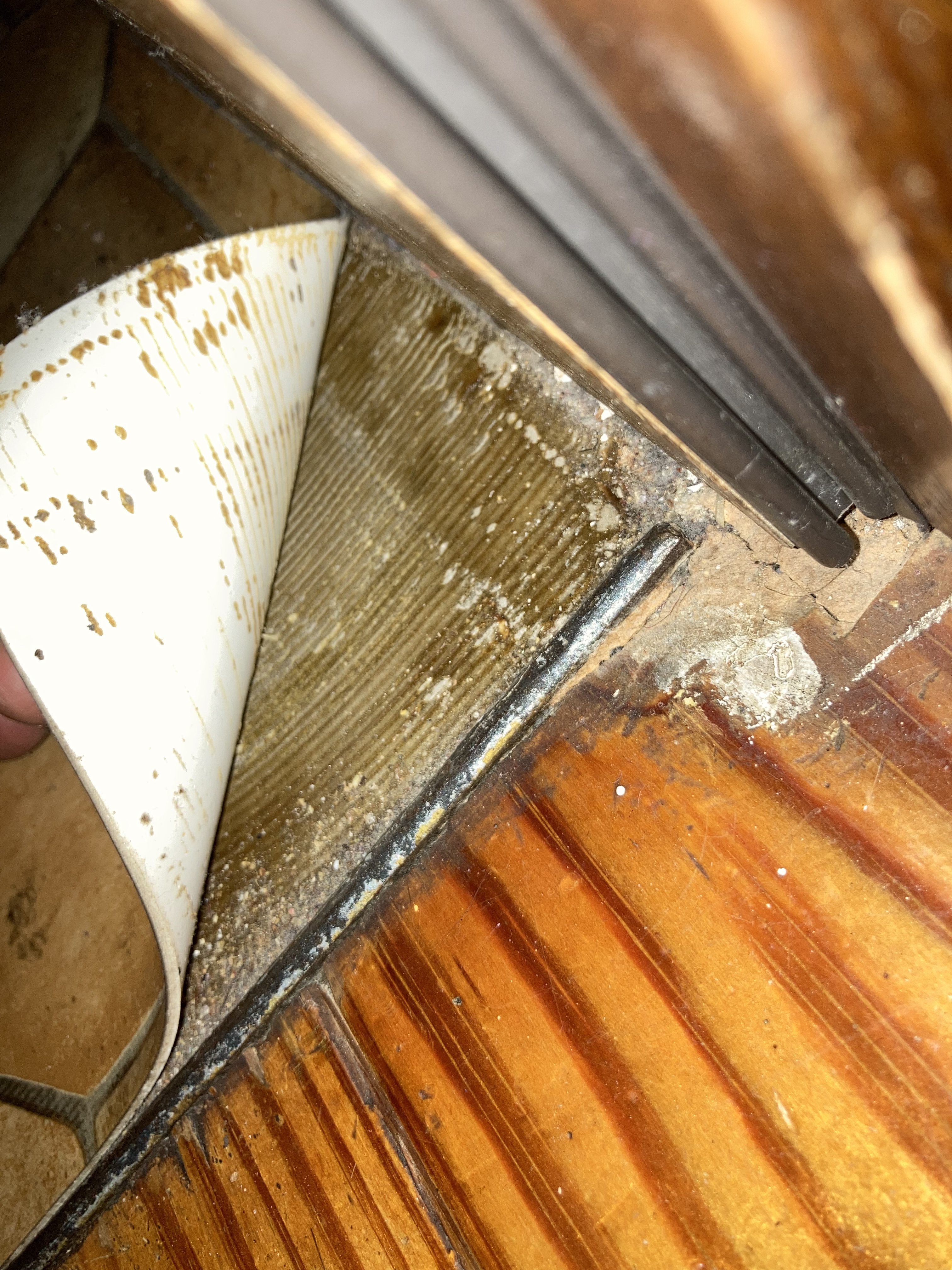

ich habe hier einen Bodenbelag, der in einem Flur im Erdgeschoss verlegt wurde. Der Bodenbelag wurde in den 1980er Jahren verlegt. Weitere Angaben liegen mir leider nicht vor.
Dieser Boden hat eine Fliesenoptik und ist ca. 5mm dick. Der Boden ist flexibel und bricht auch beim Hochbiegen nicht. Auf der Unterseite befindet sich auch keine Struktur die nach Papier oder Pappe aussieht, sie ist auch nicht grau.
Bis auf der Oberschicht mit der Fliesenoptik besteht der Boden quasi komplett aus einem weißen, flexiblen Material.
Der Boden ist vollflächig mit einem gelblichen Klebstoff verklebt.
Insbesondere möchte ich ausschließen, dass es sich um Asbest handelt könnte. Mir ist klar, dass es absolute Sicherheit nur durch einen Laborbefund gibt, aber vielleicht kennt jemand ja diesen Boden oder kann aufgrund seiner Expertise direkt eine Warnung bzw. Entwarnung aussprechen.
Bin für alle Hinweise sehr dankbar!

Nun, es ist klar und unmissverständich ein elastischer Bodenbelag. Weil er sich ohne Bruch über die Gehebene zurückschlagen/biegen lässt.
Damit sind Asbest-Inhaltsstoffe faktisch ausgeschlossen. Denn diese wurden vor vielen Jahrzehnten als preiswerter Füllstoff bei der Belagherstellung eingesetzt, boten den glücklichen Begleitumstand, dazu noch auf die Brandeigenschaften günstig einzuwirken, waren aber hart und spröde.
Die Rückseite zeigt (ebenfalls eindeutig), dass es keinesfalls ein Linoleumbelag ist. Da fehlte entweder der Juterücken oder ein Korkrücken. Beides ist nicht vorhanden.
Was bleibt ist auch aufgrund des Dekorbildes ein PVC-Belag oder Polyolefinbelag. Beides unkritische Beläge.
Und schlecht verklebt war es seinerzeit mit einem offensichtlichen Dispersionsklebstoff (ebenfalls unkritisch).
Bewertet man dazu die beim damligen Anwalzen zerquetschten Klebstoffriefen (das ist fachtechnisch notwendig) und bewertet die rückseitigen, leider fehlenden Klebstoffanhaftungen in "homöopathischer Größenordnung", dann bleibt nur der mit großer Wahrscheinlichkeit anzunehmende Rückschluss, dass es sich bei dem elastischen Belag um einen Polyolefinbelag handelt. Der war nach seiner Markteinführung nur unter größter Mühe mit den damals erhältlichen Klebstoffsystemen so gut es ging auf dem Boden zu halten ....
Also an dieser Stelle: Entwarnung!
