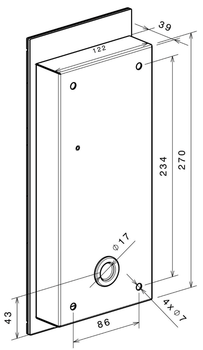

AM Bau wird grad das WDVS erstellt. Die 10cm Dämmplatten wurden bereits angebracht.
Ich habe vor einen Videotürstation unterputz anzubringen. Das Gerät ist ca. 5cm tief und wiegt um die 2 Kilo.
Frage: ist es besser das bereits jetzt schon vorzubereiten (und wenn ja: wie) oder kann man das später ohne grosse Probleme ausschneiden?
Malunga
Wir haben Geräteträger von Kaiser direkt auf das Mauerwerk montiert. Die Dämmung kommt außen herum.
Wenn die platten schon geklebt sind, werden nur Dämmstoffdübel möglich sein.
Oder eben wieder kleben.
sysrun80
Das direkte anbringen ans Mauerwerk ist bei 5cm Einbautiefe und 10cm Dämmung plus Putz wohl eher schwierig.
sysrun80
Finde leider keinen passenden für die Größen. 100x220 ist zu klein...
So sieht das Montageschema aus was ich brauche
Technische Zeichnung eines Wandmontage-Boards mit Bohrungen und Abmessungen (270x122 mm, Ø17, Ø7)
