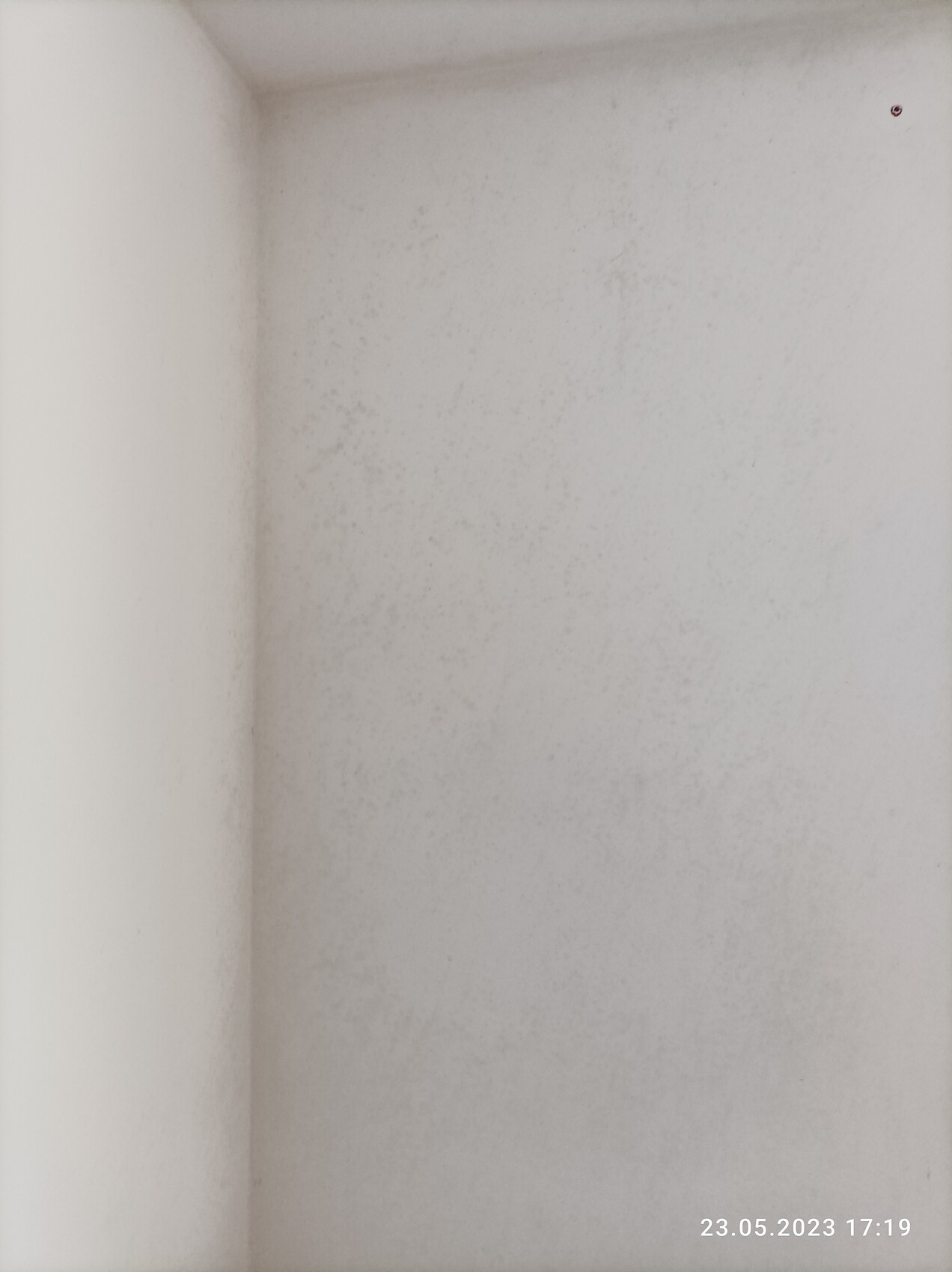

Ein Zimmer soll neu gestrichen werden. Es hat das erste Mal seit 30 Jahren Feuchtigkeitsflecken. Es liegt an der Ostseite des Gebäudes. Die Ursache könnte sein, dass die Zimmertür oft offen war und mit der Luftzirkulation Feuchtigkeit aus wärmeren Räumen sich an den Wänden niedergeschlagen hat.
Siehe Foto:
Soll vor dem eigentlichen malen mit einer handelsüblichen Farbe eine besondere Maßnahme durchgeführt werden?
wenn die Zimmertür offen ist, gehört der Raum geheizt.
Ist das Tapete, dann schauen ob Stockflecken oder schon Schimmel darunter ist.
Ist das eine Ecke mit zwei Außenwänden?

Der Raum ist mit einer handelsüblichen Farbe aus dem Baumarkt gestrichen. Betroffen ist die Außenwand und zum kleinen Teil die anschließenden Wände im Nahbereich der Außenwand. Es scheint kein Schimmel zu sein. Es sind viele kleine einzelne Flecken. Sie sind bräunlich.

Ich würde die alte Farbe abwaschen und mit einer Schimmelresistenten Farbe neu streichen.
Und anschließend den Raum wärmer heizen

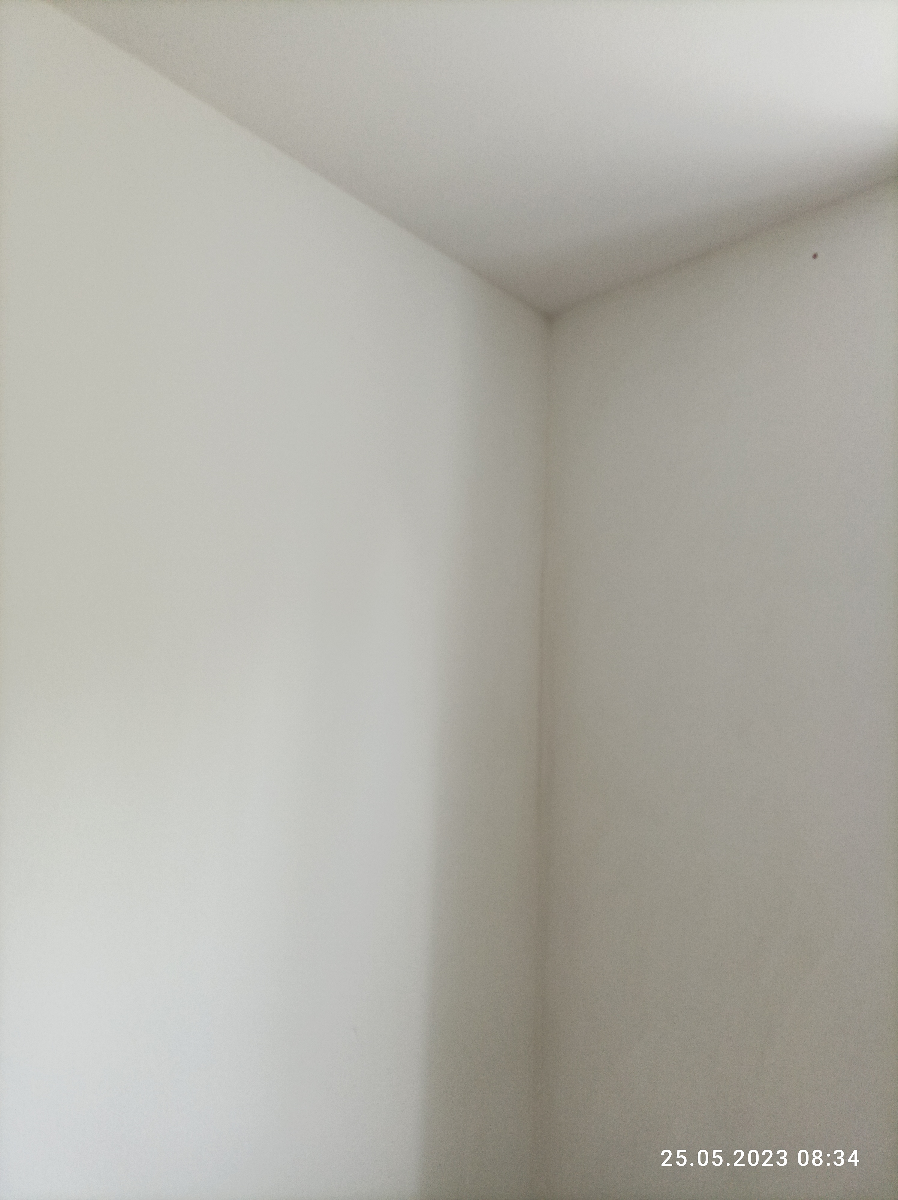

Ich habe die Wand mit "Essigwasser" und einem Haushaltsschwamm abgewaschen. Es war sehr wenig Essig, im Verhältnis unter 1:100.
Die Flecken sind ganz leicht abwaschbar (siehe Foto). Das Wasser habe ich mehrmals erneuert und den Schwamm häufig ausgewaschen. Am unteren Rand des aktuellen Putzbereichs habe ich mit Küchenkrepp überschüssiges Wasser sofort entfernt, sonst hätte es einen Schmutzrand gegeben. So sind auch größere Flächen leicht zu reinigen.
