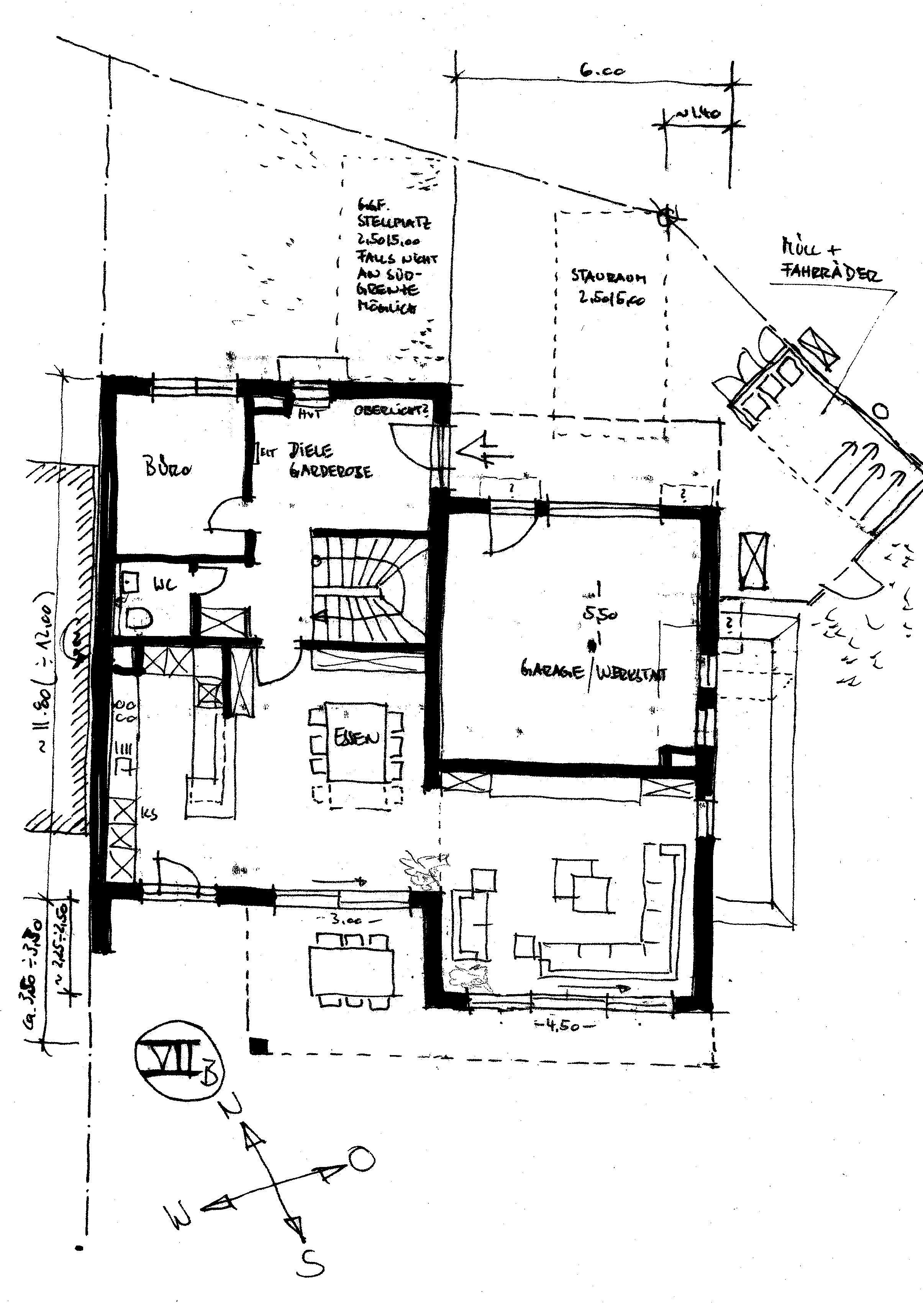

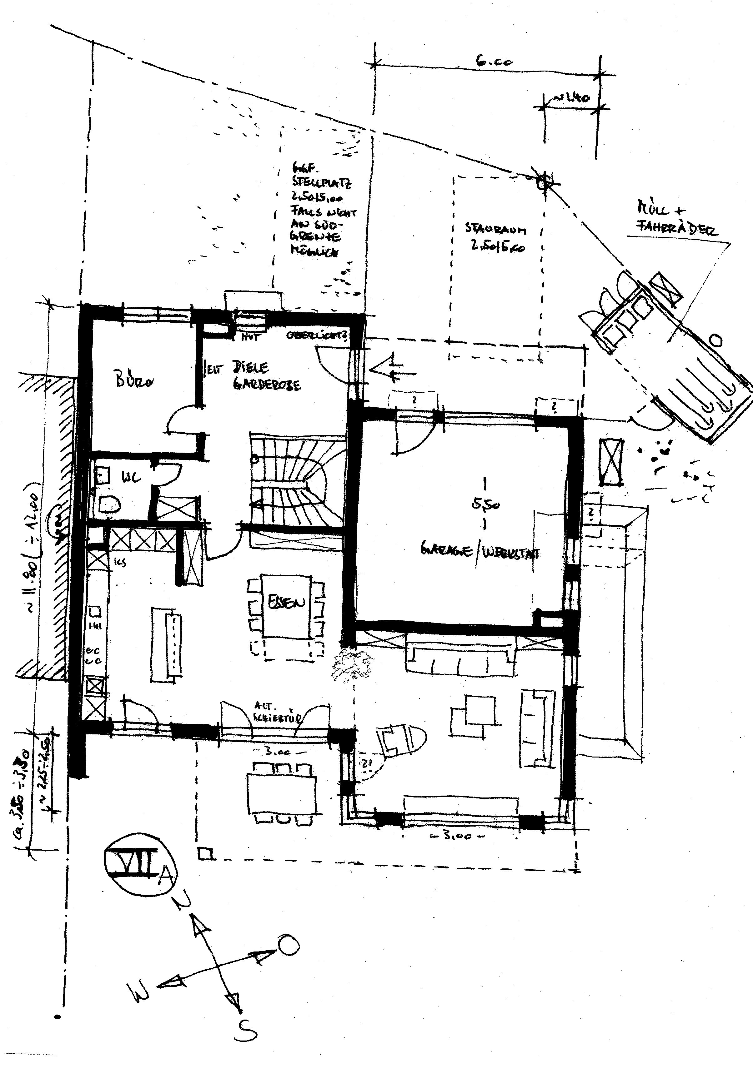

koalins

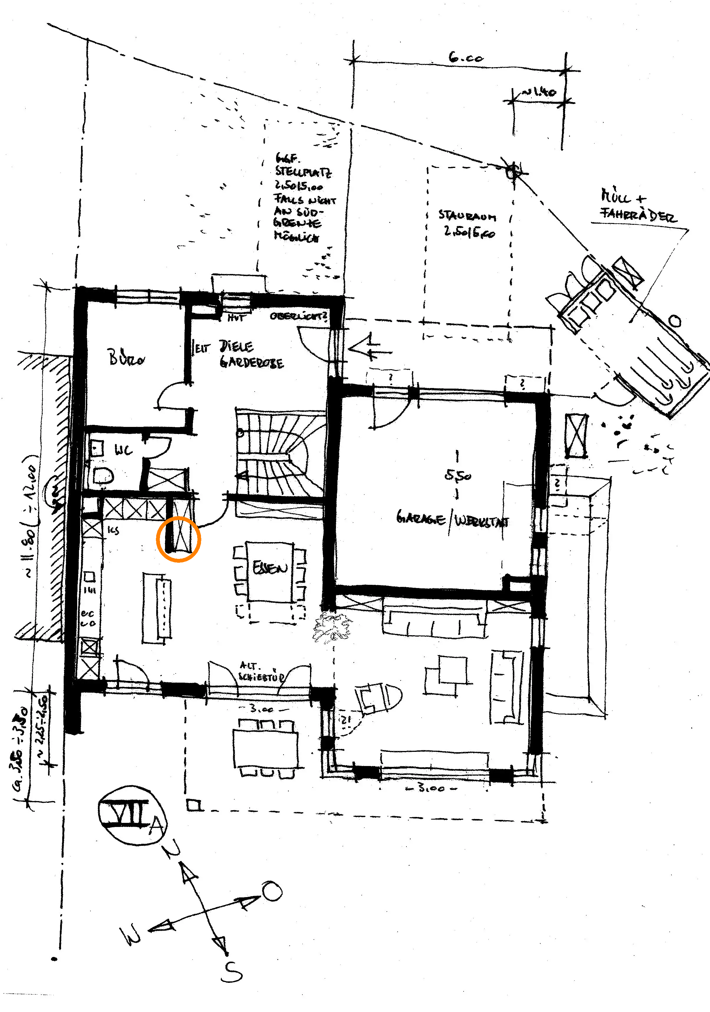

Größe des Grundstücks: 800qm
Hang: nein
Grundflächenzahl:
Geschossflächenzahl:
Baufenster, Baulinie und -grenze:
Die vorgeschlagene Architektur hält sich weitgehend an den Bebauungsplan
Randbebauung: erlaubt laut Bebauungsplan
Anzahl Stellplatz: 2
Geschossigkeit: 2+1
Dachform: Flachdach
Stilrichtung: -
Ausrichtung: Baufenster
Maximale Höhen/Begrenzungen:
weitere Vorgaben
Stilrichtung, Dachform, Gebäudetyp:
modern, Flachdach

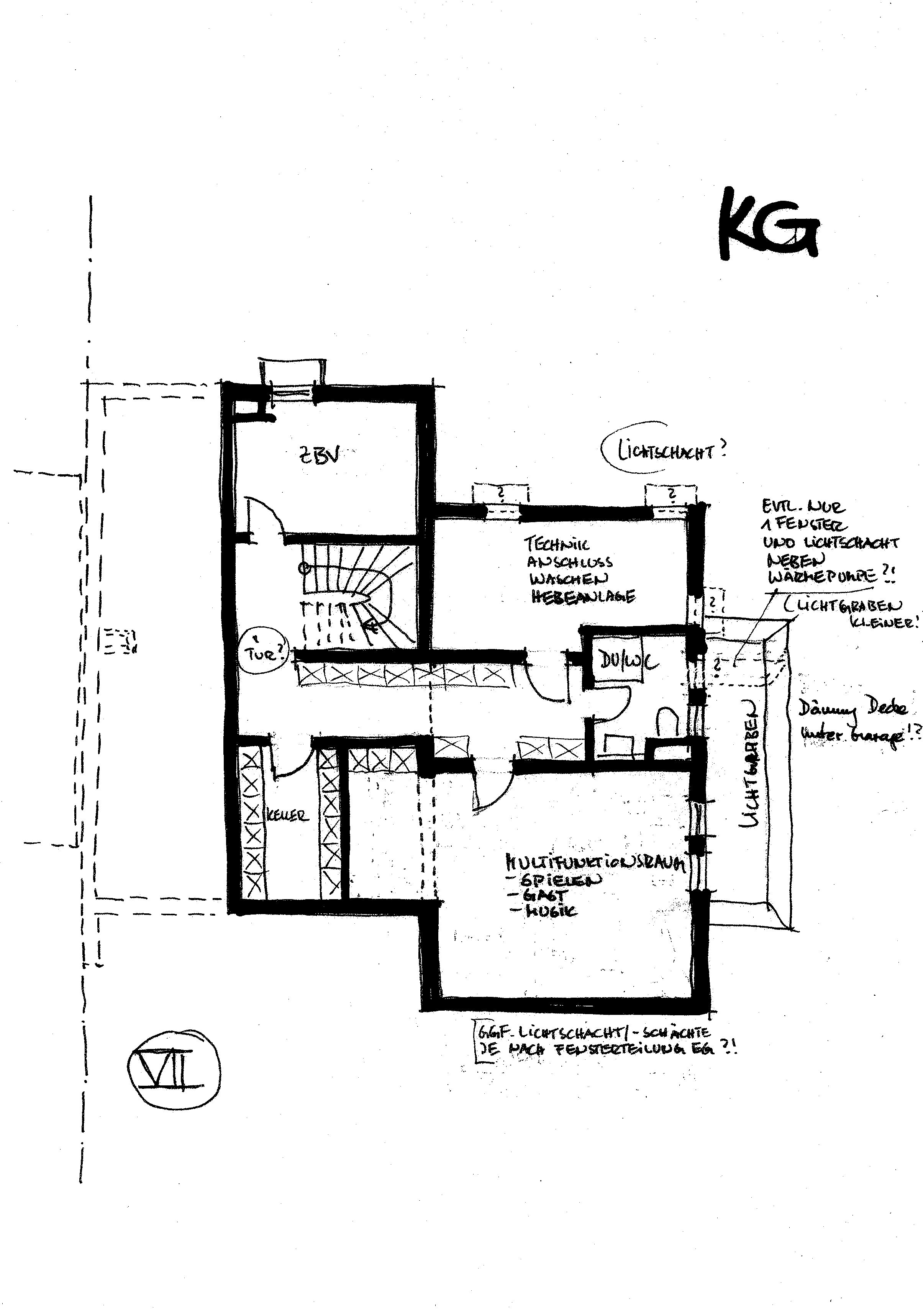

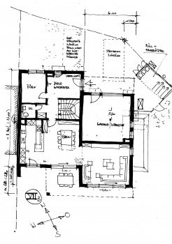

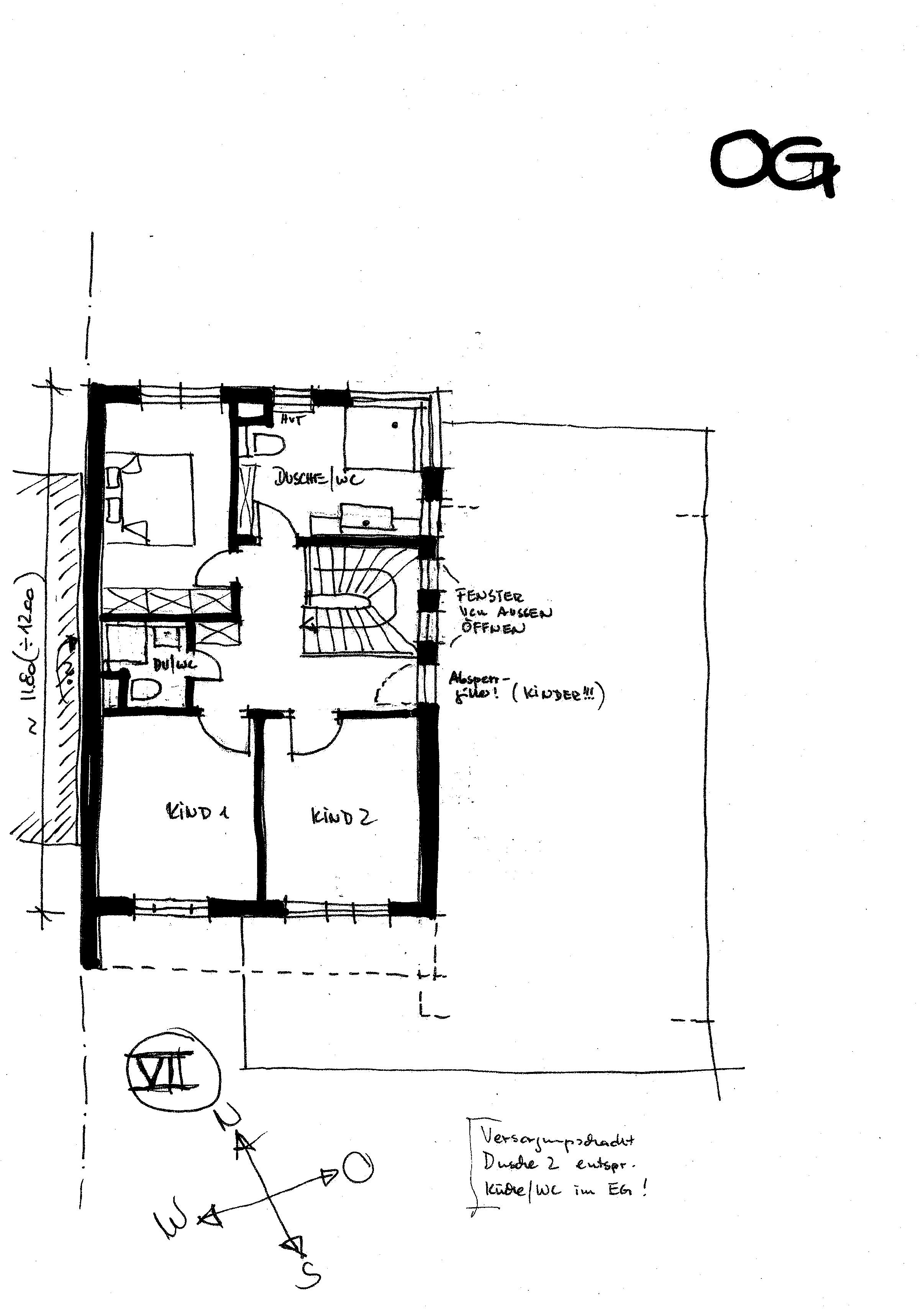

Keller, Geschosse
wie im Plan zu sehen
Teilunterkellerung, 1+2 geschossig
lichte Raumhöhe 2,80m im EG, ca. 20cm abgehängte Decke (also Raumhöhe 2,60m im Wohnzimmer)
Anzahl der Personen, Alter
4 Personen: Zwei Erwachsene, zwei kleine Kinder
Büro: Familiennutzung oder Homeoffice?
90% Homeoffice
Schlafgäste pro Jahr:
einige, Multifunktions/Gästeraum im Keller
konservativ oder moderne Bauweise:
offene Küche, wahrscheinlich keine Kochinsel sondern eine Theke als Raumtrenner zwischen Küche und Essen
Anzahl Essplätze:
8 Plätze, Erweiterung auf 10 möglich
Kamin
kein Kamin gewünscht
Musik/Stereowand:
Das volle Multimediaprogramm im Wohnzimmer
mind. 5.1 Musikanlage
Beamer und Leinwand aus (wahrscheinlich) abgehängter Decke
dafür: kein Fernseher
Balkon, Dachterrasse:
weder noch. auf das Dach sollen solarzellen, das Dach soll nur zum Fensterputzen betreten werden
Garage
Die Garage soll weniger zum Abstellen des Autos sondern mehr als Fahrradwerkstatt / Holzwerkstatt genutzt werden
Von wem stammt die Planung:

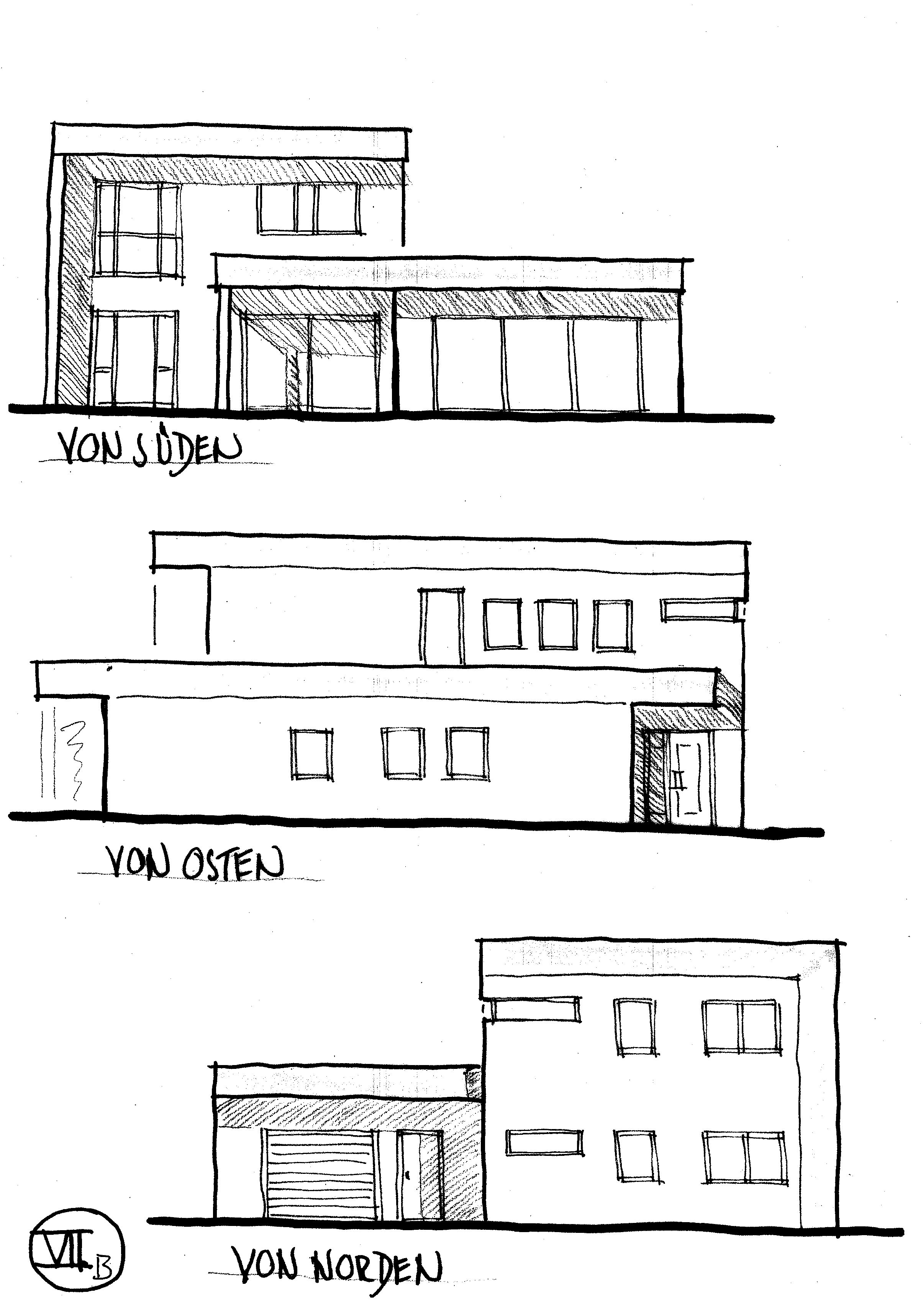

Architekt, aber erstmal nur Skizzen

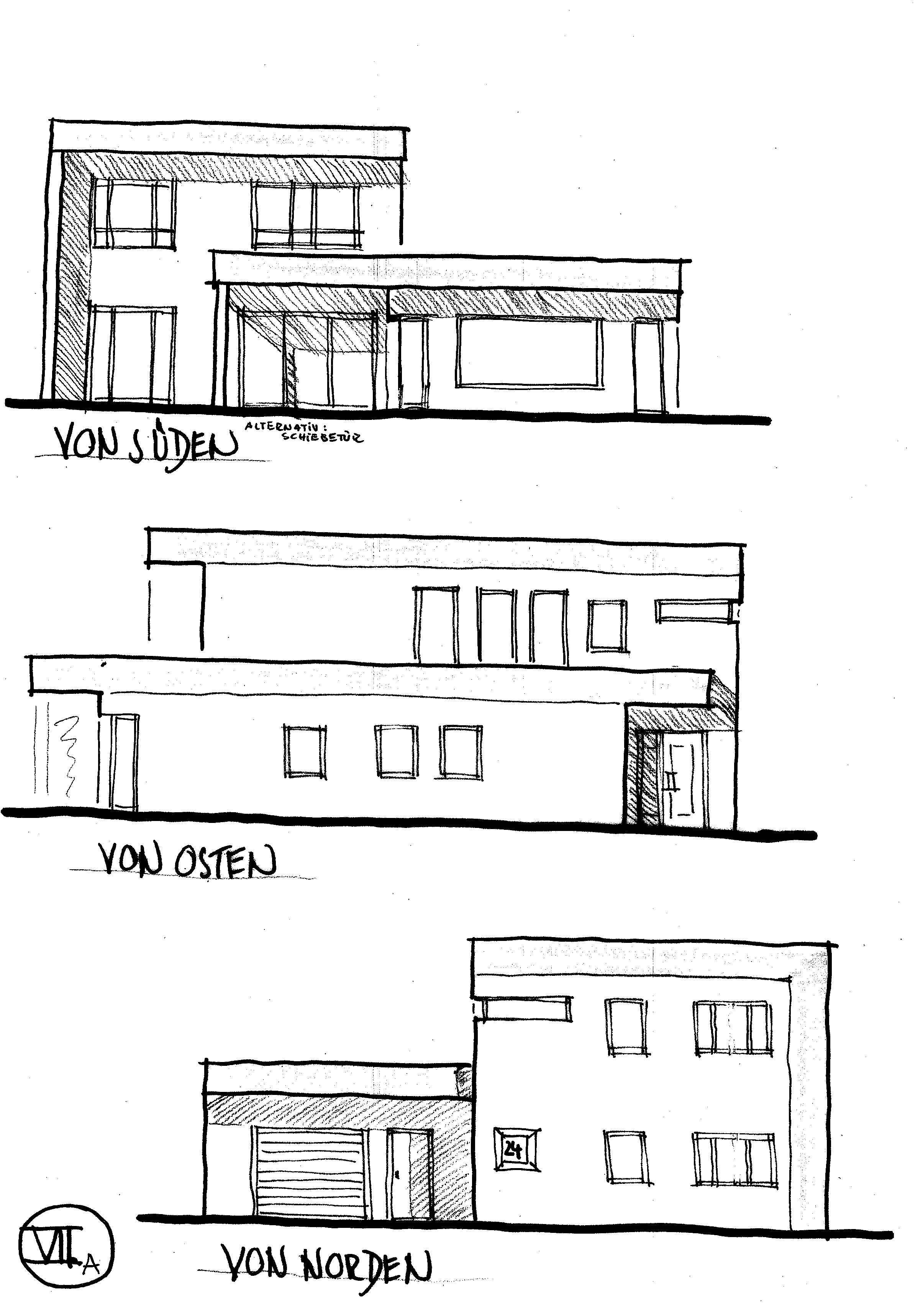

Was gefällt besonders? Warum?
Die Überdachung durch Auskragungen nördlich vor Garage und Eingang
und die größere Auskragung südlich als Verschattung des Terrassentischs.
Außerdem: durch die Architektur ausgestelltes Wohnzimmer mit Panoramafenster Richtung großem Garten
Gefällt weil:
Fügt sich gut in das Gesamtbild ein, Verschattung als festes Element ohne bewegliche Teile (Keine Markise, Schirm) finden wir gut
Was gefällt nicht? Warum?
Küche - ist noch nicht endgültig geplant
Fenster - noch kein finales Konzept (vor allem um das Panoramafenster im Wohnzimmer
favorisierte Heiztechnik: Wärmepumpe (Luft/Wasser)
Sehr viele Gespräche mit Architekt,
Versuch Heimkino + Wohnen/Spielen in Wohnzimmer zu kombinieren trotz offener Bauweise
Südausrichtung Terrasse und sinnvolle Verschattung ohne Bedarf für Markise etc.
Wir haben kein konkretes Problem -
jede Anregung/Idee ist willkommen
Die 3D Renderings zeigen ein paar Möglichkeiten für Gestaltung der Fenster.
Noch nicht entschieden ist die konkrete Gestaltung der Küche (zwei Eingänge oder einer)
Außerdem die Frage ob das sofa im Norden oder Süden des Wohnzimmer stehen soll (dementsprechend Leinwand im Norden oder im Süden aus der abgehängten Decke)
