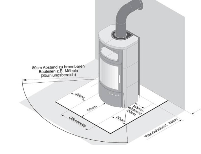

- Welche Abstände müssen bei einem Tunnelkamin zu z.B. einer Tür, einem Radiator der Heizung, Elektroleitungen etc. eingehalten werden?
Musst Du mal gurgeln und am Ende entscheidet es der Schorni.
Schematische Darstellung von Ofenabständen zu Wänden und brennbaren Bauteilen

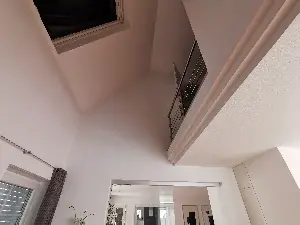

... Der Schornstein wäre mein erster Punkt, da dieser auch durch die Räume oben drüber muss.
Ich hatte tatsächlich gedacht, dass der Schornstein eher keine großen Probleme bereiten dürfte, da der Kamin auf der Büro-/(später Küche) seite durch eine Galerie direkt an der Wand geführt werden könnte. Der Einzige Durchbruch müsste dann zum Dach gemacht werden. Aber natürlich würden später auch Kaminbauer und Schornsteinfeger gefragt werden. Ziel meiner Fragen ist es zunächst erste Ratschläge einzuholen
